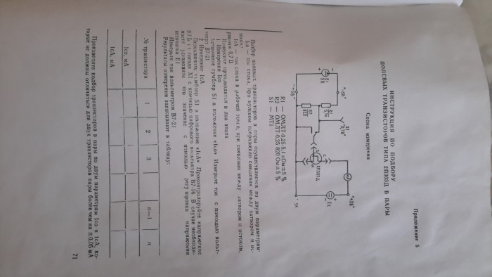

Сегодня в качестве эксперимента из-за отсутствия оригинальной сборки 2SK129A (очень стала дефицитна сейчас) установил на плату два (не подобранных) 2SK163 соединенных друг с другом через термопасту и поместив их в термоусадку.
При контроле напряжения на выходе АС сразу же при включении показывает постоянку примерно 180-200мВ, затем минут через 20 значение устаканивается до 5-7мВ. Все бы хорошо, но в течении этих 20 минут идет сильный возбуд (фон), который почти прекращается достигнув значение близкое к нулю. Возбуд появляется именно в УМ в обоих каналах, в каком то тише, в каком то громче. Может на возбуд влияют подсевшие транзисторы на плате или еще что?
Как правильно парно подобрать полевые транзисторы вместо оригинальной дифсборки?
И у кого какое мнения о самовозбуде УМ? Кто сталкивался с этой проблемой?

Просто набрать вопрос о подборе полевых транзисторов в ДК и симметричных схемах.Выбрать на вкус и возможности. Лично я пользовался схемой из руководства по ремонту для 83 осциллографа . У меня сборка не пошла, нужо еще повозиться, благо есть из чего выбрать. В одной из ссылок, что указывали ВЫ ,было рассказано о замене сборок подбором полевиков, где-то вычитал, что при малой крутизне и не подобранной паре будет возбуд.

20170727_170036.jpg [ 1.32 МБ | Просмотров: 48906 ]

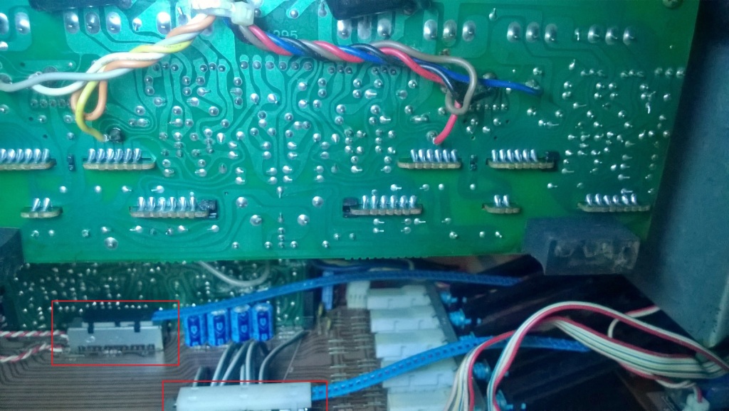

Здравствуйте всем. Помогите с вопросами по Sansui AU-D607X
Продавец, мягко сказать умолчал о том, что усь не совсем в порядке.
Имеется неприятное щелкание из АС при вкл и выкл усилка, что это может быть?
Кнопки переключения режимов шуршат, их как я понимаю надо почитстить, но как к ним подлезть, чтобы разобрать их?

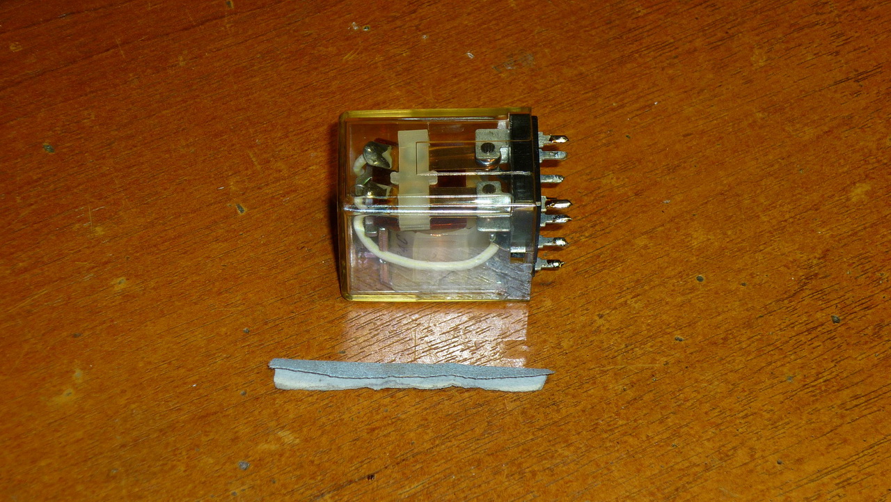

Зигфрид, что-то не сразу Ваш пост прочитал :oops: , про реле хотел сказать, контакты не стоит шкуркой чистить, пыль корундовая остаётся на контактах, контакты достаточно резиночкой канцелярской (желательно красной), срезанной под острый клин, пройтись, и всё будет Ок.
Ластик ластику рознь. Большинство ластиков имеют в своём составе абразив, и в этом качестве никакой разницы с мелкой наждачкой нет. А чистыми каучуковыми ластиками контакты не очистить

Ну вот как например, эти штуки отсоединить? Иначе, без отсоединения, плату снять никак не получается.
Японец, который ремонтирует этот же сансуй, каким-то образом отсоединил их? http://amp8.com/sansui/607/jpeg/d607x4-o.jpg

operator, ластик за собой абразив не оставляет на контактирующих поверхностях, да и размеры абразива несопоставимые...
лехко, тяга на защелках цепляется к переключателю
