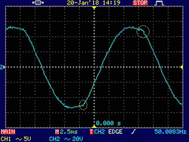

https://yadi.sk/i/99os9X3s3RYjFT
Может что не так понимаю..Так..Мысли выложил. :)

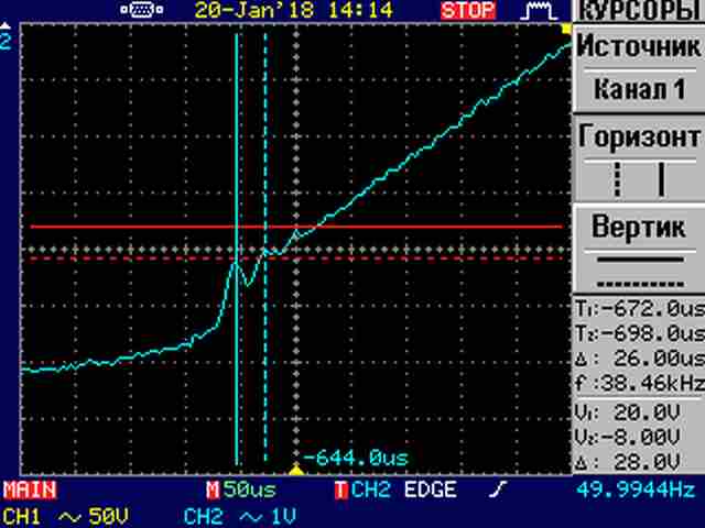

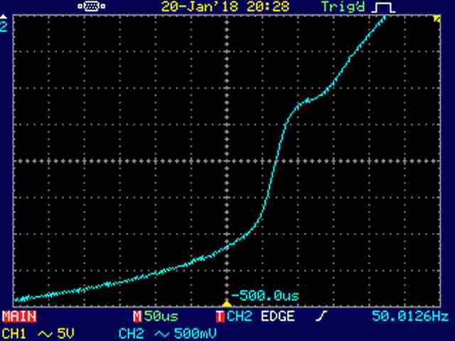

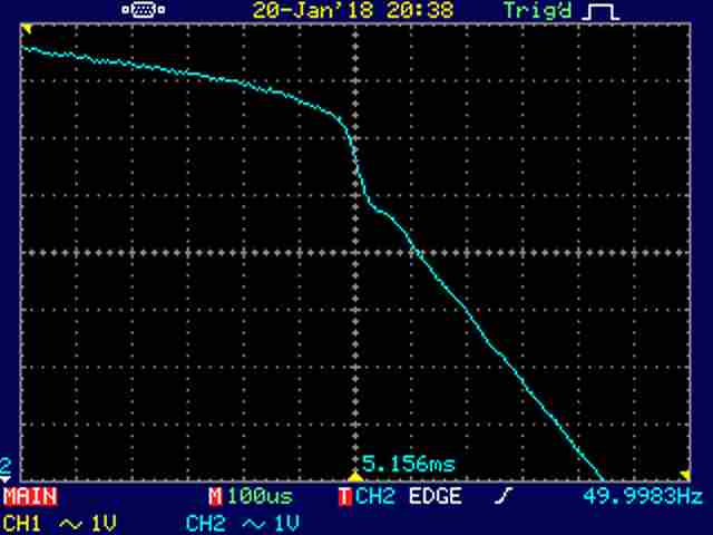

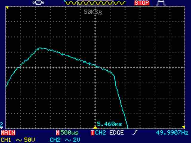

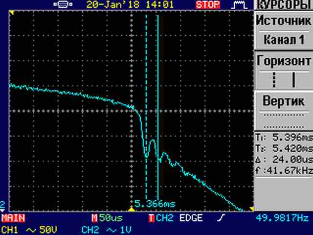

Диодный мост из того что было под рукой UF5408(покупал для лампадника). Не шунтирован. Первичка и вторичка транса, то же без шунтов(снабберов).
Дык затем же, зачем и на общегражданские: шоб не жужжало. Мультипликативную помеху убрать.
Скорострельность, знаете ли, не панацея.
Оно? Если оно, то стоит ли с этим бороться? Плохо это или хорошо?
DS0044.jpg [ 22.73 КБ | Просмотров: 1250 ]
DS0043.jpg [ 17.26 КБ | Просмотров: 1250 ]
DS0040.jpg [ 21.03 КБ | Просмотров: 1250 ]

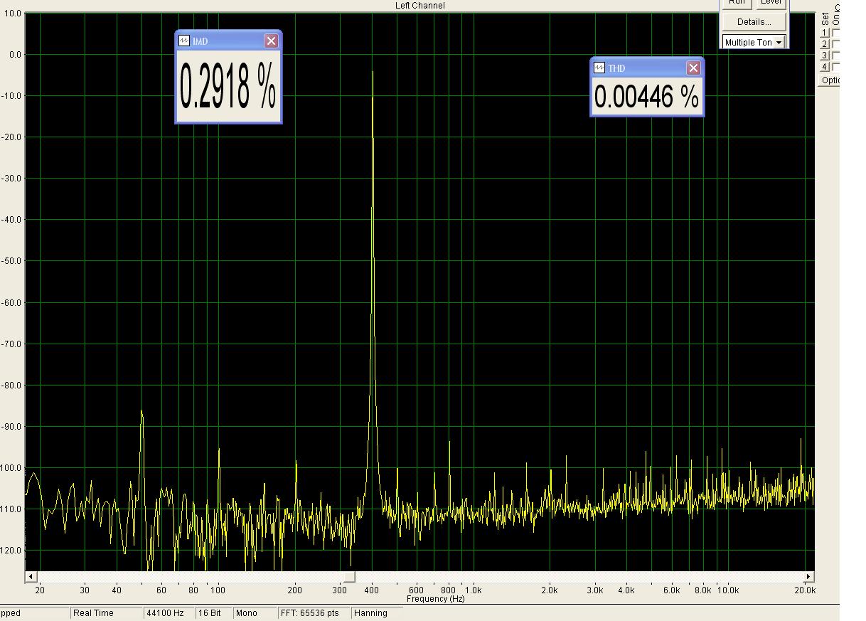

Я, мяхко выражаясь, не понял, что это за зогогулены. Мост без керамики хорошо виден на анализатыре спектра. Сто раз уже показывал.
50 и 100 Герц - болемене понятно, откуда берутся. 400 Герц - сигнал. Кратные частоты - гармоники. А вот все остальные палки - привет от неграмотного выпрямлятиля.

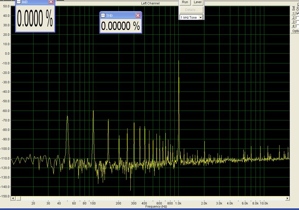

Вот ещё. Пребой пресловутый...
300 и 500 Герц - видите? Вот это оно.
Ну вот.... А я целую ветку осилил про "Шоттки в блоке питания"(схожие картинки на стр 84.) :(
На сколько понял (из прочитанного), это звон вторичной обмотки в момент переключения диодов.. :oops:
Первые картинки были без снаббера во вторичной обмотке, вторые со снаббером 1 мкф+10ом.
Замеры делал от средней точки вторичной обмотки.
На картинке желтенким выделены точки увеличения(если так можно выразится).
Куда подключался спектралаб ??? На выход усилителя или в питание через конденсатор?
Возможно упустил.. :2piv:

Алексей, это не выбросы, на картинках у тебя. На это вообще не обращай внимания. Выбросы - острые палки, достаточно большой амплитуды, а не эти мурашки, на картинках. Шотки, нафиг не нужны в усилителях, но если хочется, то можно. Но без снаберов, вообще плохо будет. Надо, просто, параллельно каждому "медленному" диоду в мосте, ставить конденсатор керамику по 0,1 мкФ. Это сразу слышно, так как солидно очищается высокочастотный диапазон. Шотки тут могут сыграть злую шутку, наоборот засрёшь высокочастотным мусором сигнал. В определённых условиях, сжечь пищалки, как нефиг делать.
Подтащил Денон к компу, тык....6ватт на выходе. Где искать...? :)
В чем фишка?
Так я же поставил ультрафасты. 8-)

Непрочитанное сообщениеДобавлено: 22 янв 2018, 06:57
а не эти мурашки
Но эти мурашки имеют частоту 40 кгц и размах 1 вольт.
Это не слышно?

алек-сей писал(а):
а не эти мурашки
Это не слышно?
Это по первой из картинок? Если да, то вот тебе и ответ. Нахрен тебе ультрафасты? Гармоники плодить? Верни взад обычные диоды и подпаяй параллельно керамику на каждый диод ( если этого не было, в чём я сильно сомневаюсь).

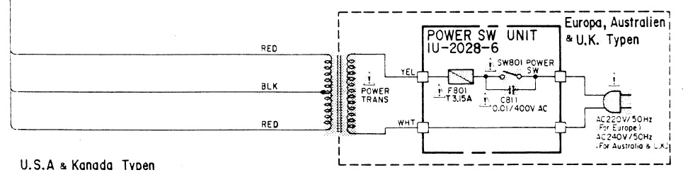

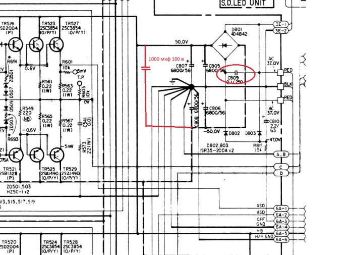

Не было... Стоит один конденсатор и всё... ;)
На данный момент.. Параллельно этому конденсаторы(лень было выпаивать) стоит снаббер
Впаял конденсатор, красным дорисован.(сам не знаю на хрена, но впаял)
И на первичную обмотку поставил Х2 275 вольт 0,15 мкф.(Хочу еще фильтром дополнить)
Как выражаются аудиофилы, "Это как окно протерли".
А если серьезно, стало очень чисто, детально, но резкости нет. Муть и сипение которое доставало исчезло... :shock:
По звуку напомнил усилитель Дениса(Folk-а) на LME.
Так что сижу, думаю, куда еще чего поставить. Мысли есть... 8-)
Блок питания 860.jpg [ 210.54 КБ | Просмотров: 1158 ]
Блок питания транс 860.jpg [ 61.04 КБ | Просмотров: 1158 ]
О чём и речь. А то ультрафасты, 50 токов на квадратный миллиметр.... Помехи по питанию почистил - 80% всего улучшения. Всё остальное, ловля блох вилкой - повезёт, поймаешь, не повезёт, в руку себе воткнёшь :)
 Заголовок сообщения: транзисторы
Непрочитанное сообщениеДобавлено: 23 янв 2018, 07:17
Конденсатор на 1000 мкф сыграл здесь роль или все же больше снаббер? Или...? :-) А так да, теперь хоть слушать можно стало. :D
Непрочитанное сообщениеДобавлено: 23 янв 2018, 07:44
Сообщений: 3579
Снаббер конечно. Если бы оставил "медленные" диоды и зашунтировал бы их керамикой, убил бы 2 зайцев сразу - убрал иголки и мультипликативную помеху.

Кстати, как правильно выбрать емкость этих "шунтов"?
Для "медленных" 0,1 мкФ, чего тут выбирать? Они должны гарантированно гасить иголки от переключения диодов, но не передавать переменку 50 Гц на выход выпрямителя.
алек-сей писал(а):
Интересно почему ни в одном усилителе(заводском) их нет?
Да полно, где есть. Просто, многие экономят ( как и в Деноне), ставят до мостика и после по одному конденсатору, керамику. Иногда ( как в Пионерах) ещё и снаббер параллельно обмотке. Короче, с иголками борются, но мультипликативную помеху не давят ( не у всех её слышно, не хай-энд ведь)
