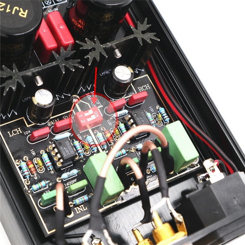

Вообще, MC-бошка - это просто конкретно предмет роскоши, ну и сразу заметно, что вещь высокого класса... у меня у знакомого стоит, я как приду - всё завидую. Но жъ у неё выходной сигнал раз в 10 меньше, чем надо. В смысле, чем у MM-головы. На корректоре должен быть или переключатель, или хотя бы перемычки какиенть...
Непрочитанное сообщениеДобавлено: 20 май 2020, 22:10
Сообщений: 12303
Его благодарили: 5893
На плате сабжа видел переключалку ММ/МС.
Есть переключатель, пытался слушать в режиме ММ, громкость есть, но что то не то в звуке, переключил обратно, тише и правильней. Прислушаюсь, если надоест в таком режиме слушать, буду искать ММ бошку, более менее приличную.

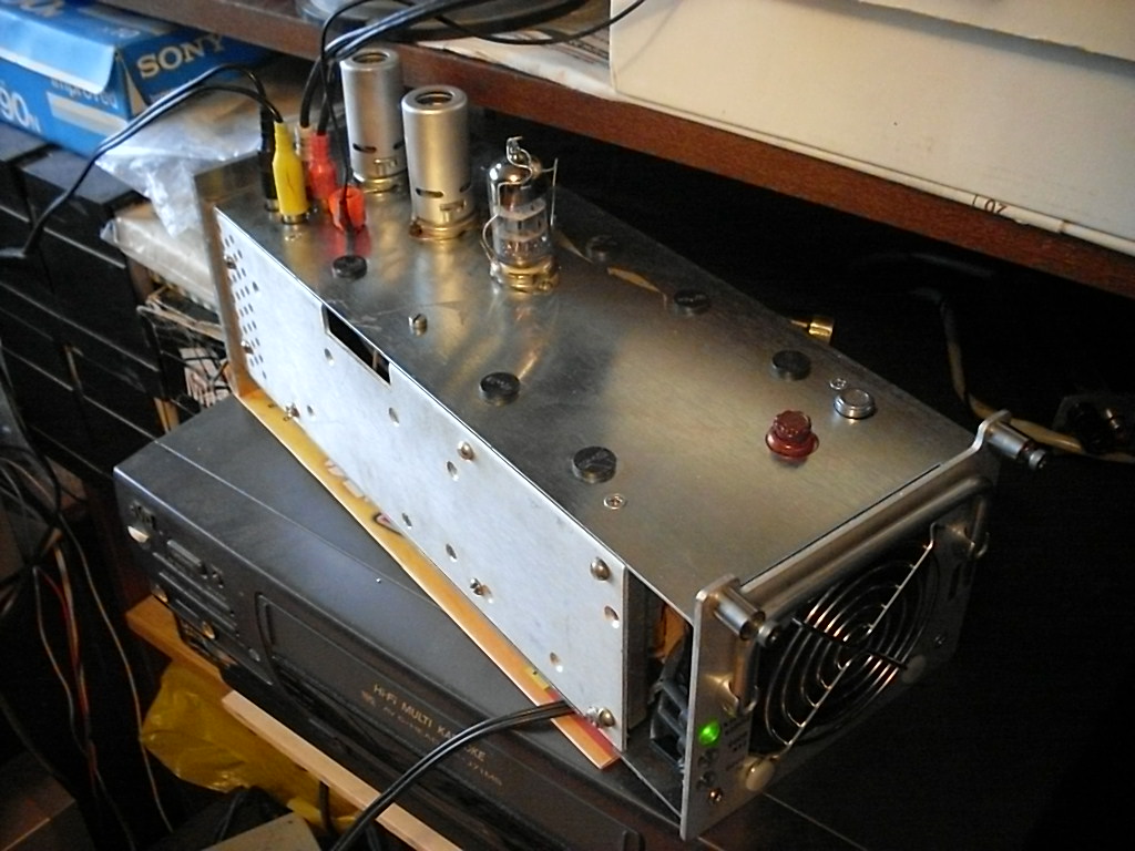

vik писал(а):
мудрёно всё
там два варианта исполнения, с коэффициентами трансформации 9.5 и 13.5. И вагон вариантов поставки - с кгысыцками, с каёбаськами, без всего и так далее.
Только экранировать его медью и алюминием, как там написано - полная дурь.
... Олегыч может всё. Совершенно всё. Причём сразу.
Но вот отсуцтвие воплей Ужыса среди потерпевших - я совершенно не гарантирую. Гражданские лица с трудом воспринимают...

Ещё один момент, объясните пожалуйста. Есть переключатель в корректоре с МС на ММ режим. Если бошка МС, а переключатель в ММ, то громкость нормальная, стоит переключиться на режим МС громкость резко уменьшается.
1. Чем грозит использование в режиме ММ?
2. При подключении МС трансформатора используется режим МС в корректоре?
Мне кажется я уже себе ответил)))

Непрочитанное сообщениеДобавлено: 21 май 2020, 12:00
Сообщений: 3049
Его благодарили: 715
Вы там как-то не правильно эти переключатели понимаете.
Там же инструкция на плате нарисована. Разобрались уже?
Транс в MM подключается. В этом и смысл. :)
Непрочитанное сообщениеДобавлено: 21 май 2020, 12:16
Возраст: 110
Сообщений: 5226
Его благодарили: 1031
Спалить ничего не выйдет при всём желании.
Для MC-бошки, я тут где-то писал, усиление нужно раз в 10 больше, чем для MM. Но входное сопротивление хорошо бы 100 Ом, а не стандарные для MM 47 килоОм.
Чтобы понять, что там наваяли китайские больные дети - надо разбирать и рисовать схему. По симптомам больше всего похоже, что вон те предметы просто переключают усиление. Дальше их положения\обозначения могли перепутать китайцы или вы сами, неважно.
Так вот я подумал, зачем мне транс, если в ММ режиме громкость нормальная, переключатели, как пишут ON - MC, OFF - MM вот и вся инструкция
