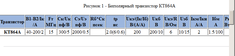

они все высокочастотные :D :D
Снимок.PNG [ 12.24 КБ | Просмотров: 1328 ]

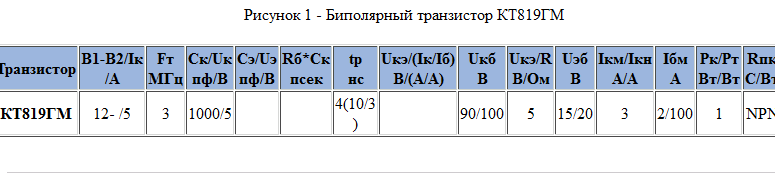

Непрочитанное сообщениеДобавлено: 27 июл 2013, 09:50
Откуда: Небеса
Сообщений: 4233
Его благодарили: 69
8-)
Снимок.PNG [ 12.06 КБ | Просмотров: 1325 ]

Dragon писал(а):
Только 864 в пять раз высокочастотнее
да но мы то нч слухаем... :D

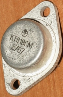

Непрочитанное сообщениеДобавлено: 31 июл 2013, 12:43
Откуда: Небеса
Сообщений: 4233
Его благодарили: 69
и ни каких гвоздей! :x
IMG_9328.JPG [ 43.48 КБ | Просмотров: 1181 ]

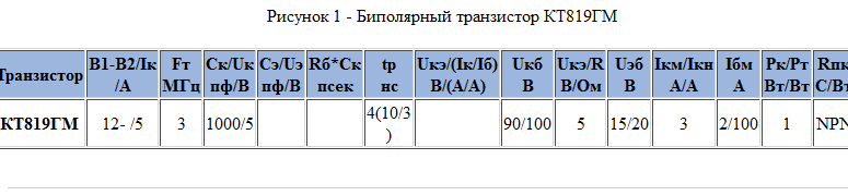

KBN писал(а):
Купил тошибовские 2SA1943 и 2sc5200 у катэшек разброс параметров большой а подбирать не чем
....да по барабану этот разброс ..... шансов мало что попадутся с бешеными отклонениями......
не всегда большой коэффициент усиления полезен.....
тошиба----Статический коэффициент передачи тока h21э мин
60
против 12----- кт 819гм
