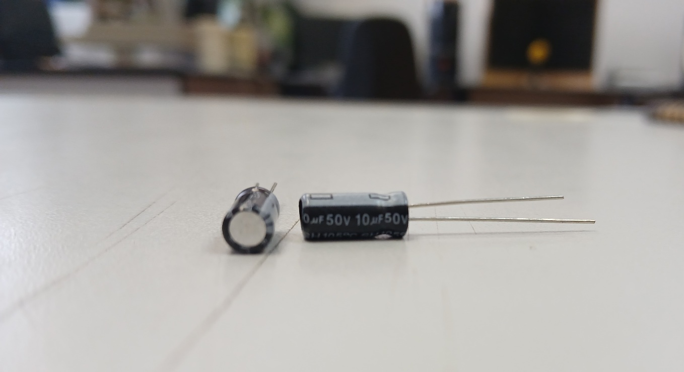

Нашел в закромах
А в куда их ставить нада? :D

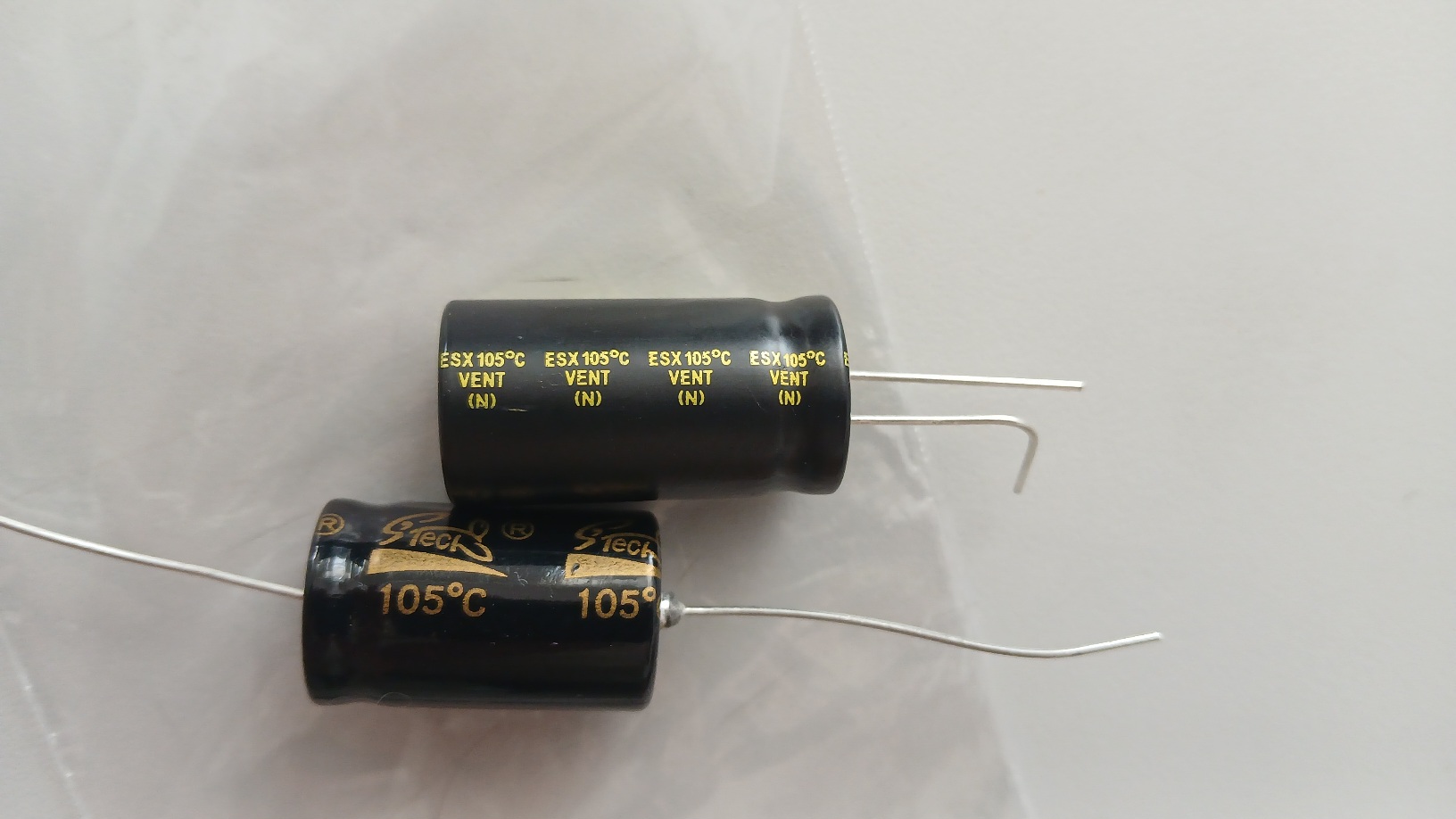

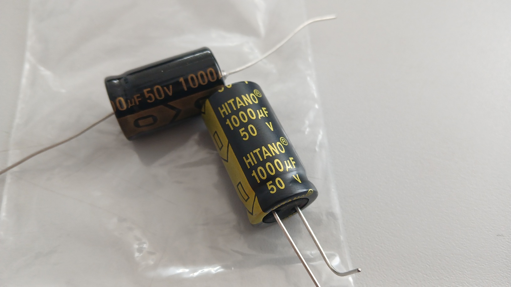

Поздняк метаться :D Уже жопу оторвал и сходил в магазин за другими. Зато вольтаж побольше, на всякий случай. Хитано вроде норм были раньше, но он радиальный. А вот с этим Супертехом никогда дел не имел, зато аксиальный, какой и надо

Я поставил не Хитано. S-tech лучше по габаритам вписался. Покупал, кстати, не в Чипе. Микро Электроник Компонентс - осколок Промэлектроники. Вроде в палеве не был замечен раньше.
А чего, кстати, с Хитано не так? Тайваньская контора и сейчас живая, судя по их сайту. Делают конденсаторы чуть ли не миллиардами. Глупо Китаю подделывать китай :D
S-tech, как выяснил, ОЕМ производитель, если надо, прилепят любой лейбл, помимо своего. Тоже Китай, раньше на Тайване сидели. Родной, который до замены стоял, тоже маркирован как Тайвань - Richey. Сегодня мелочь докуплю, эти тоже Хитано. Ну, поработают, думаю в плате управления и тахогенераторе.

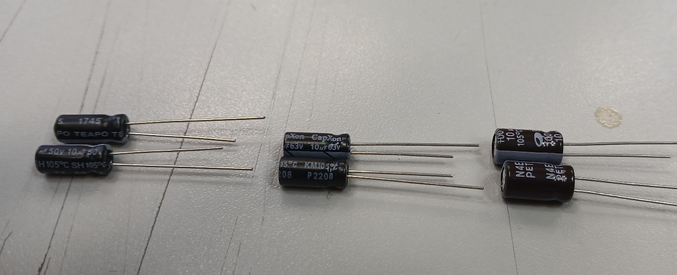

Вот не работаешь в сфере ремонта электроники, опыта по наработкам мало, а тут еще зерна сомнения на тебя вываливают :D Вот из этой кучки что годно? Что не явный контрафакт? Нужно 10/35 в тахогенератор. Слева типа Teapo 10/50, хотя брал помнится как Samhwa, в середине CapХon 10/63 и справа Samhwa 10/100. За Хитано не пошёл, по совету Олегыча

Теаро походу кандидат на вылет. Нет насечки на торце колпачка
Я бы эти выбрал

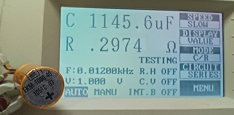

Они для импульсных цепей. На вч низкоимпедансные, а в нч диапазоне емкость резко падает
не соглашусь

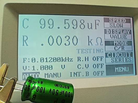

На фото бэушный ловеэсэр, даже скорее суперлов, чистейший низкоимпедансник с гигантской наработкой, частота измерения 12 Гц
посмотрите на фото выше , ROE, там тоже нет насечки :) а попробуйте купить с подобными параметрами
И до кучи (Горрынычу)
Все "звукаческие" серии от элна, ничикон, панас, ниппон - силмик, старжеет, мьюз, кз, пуризм и т.д.имеют чистейшие параметры низкоимпедансников и прекрасно работают в импульсных цепях и отлично в нч
на фото медноногий(как положено "звукаческому" :D ) , параметры типично низкоимпедансные \, частота те же 12 Гц
Я просто глянул на сайте, да и так картинки и они говорят о том, что на остальных насечка есть. Хотя могу ошибаться
В основном насечка есть, даже у каждого производителя своя.
Не так давно покупал электролиты на озоне , элна пришла какая-то офигенская подделка, также великолепная подделка под чемикон и что поразило, оригинал от ничикона, по божеской цене
, которому годков так полста от роду, сдаётца мне.

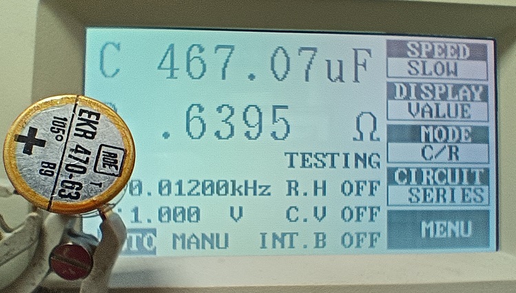

моложе в пару раз :) в том же типоразмере
12.jpg [ 403.39 КБ | Просмотров: 2848 ]
только у этого зилёнянькаго слева любимый до визга ысяёр ровно в десять раз больше, чем у предыдущщего случая..
Вы просто не внимательно посмотрели на фото, капациторы 100 и 1000 мкф в сравнимых габаритах не могут иметь одинаковое сопротивление Чюдес не бывает, ведь даже при одинаковой ёмкости но номинала работы в 10В и 100В сопротивление будет отличаться в разы...
Для менее опытных: всегда применяйте конденсаторы с максимально возможным рабочим напряжением( не до абсурда конечно) допустимой конструкцией габаритов, никогда не протягивайте провода к конденсатору, они должны пройти через него, или он должен быть в плате на максимально коротких ногах

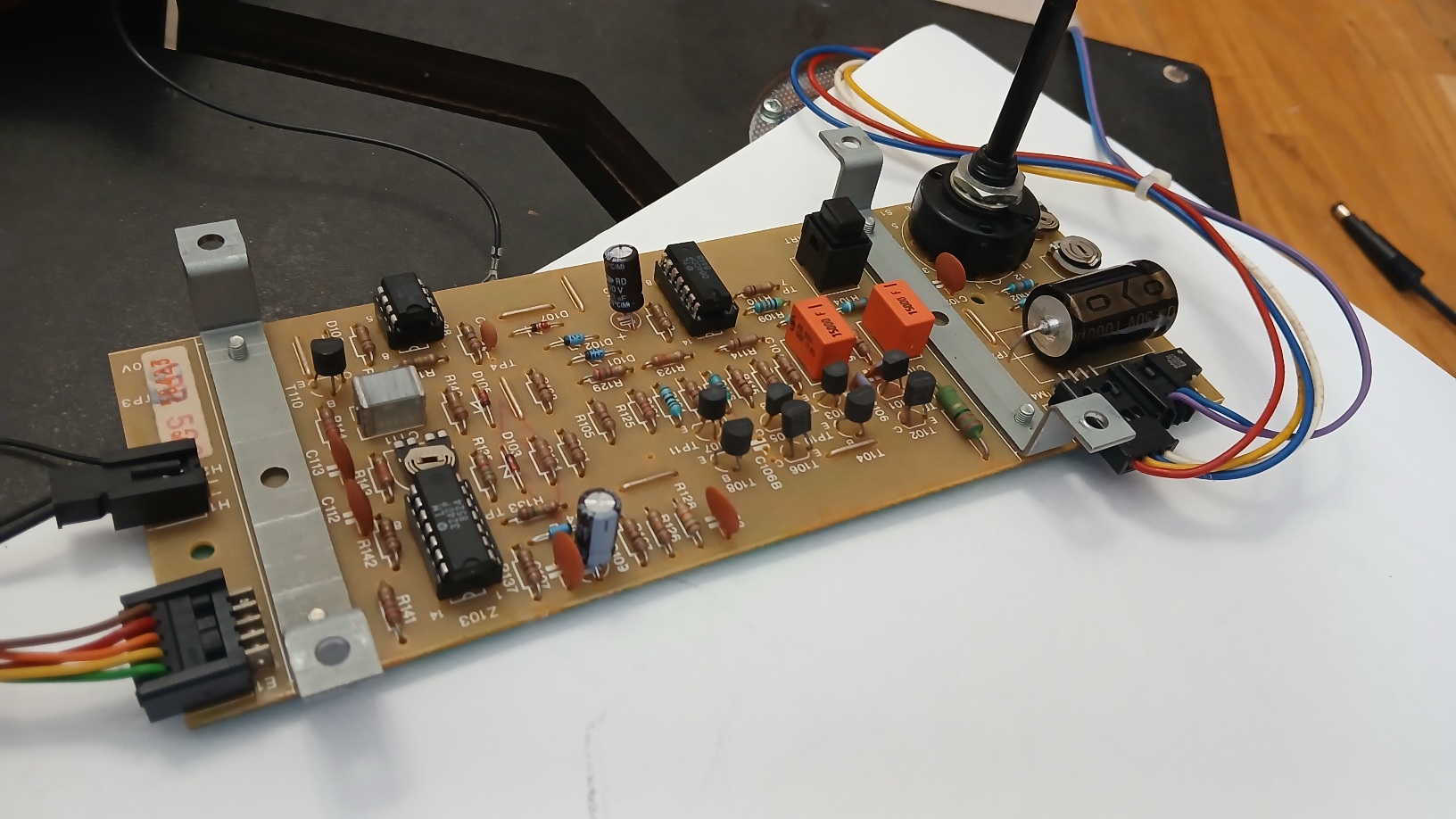

Ну, одним словом, прислушался к более опытным чем я товарищам-практикам и поставил Samhwa 10/100. В качестве сглаживающей в БП Supertech 1000/50. Все они общего назначения, условия тепличные, поработают, надеюсь, долго. Спасибо за консультацию :hi:
Вот реально, как лет 20 назад было проще - заказал поставщику и тебе приехало из Европки без всякого подвоха. А щас, блин, жопа какая то. Сюда не ходи, тут не бери, это не паяй...
