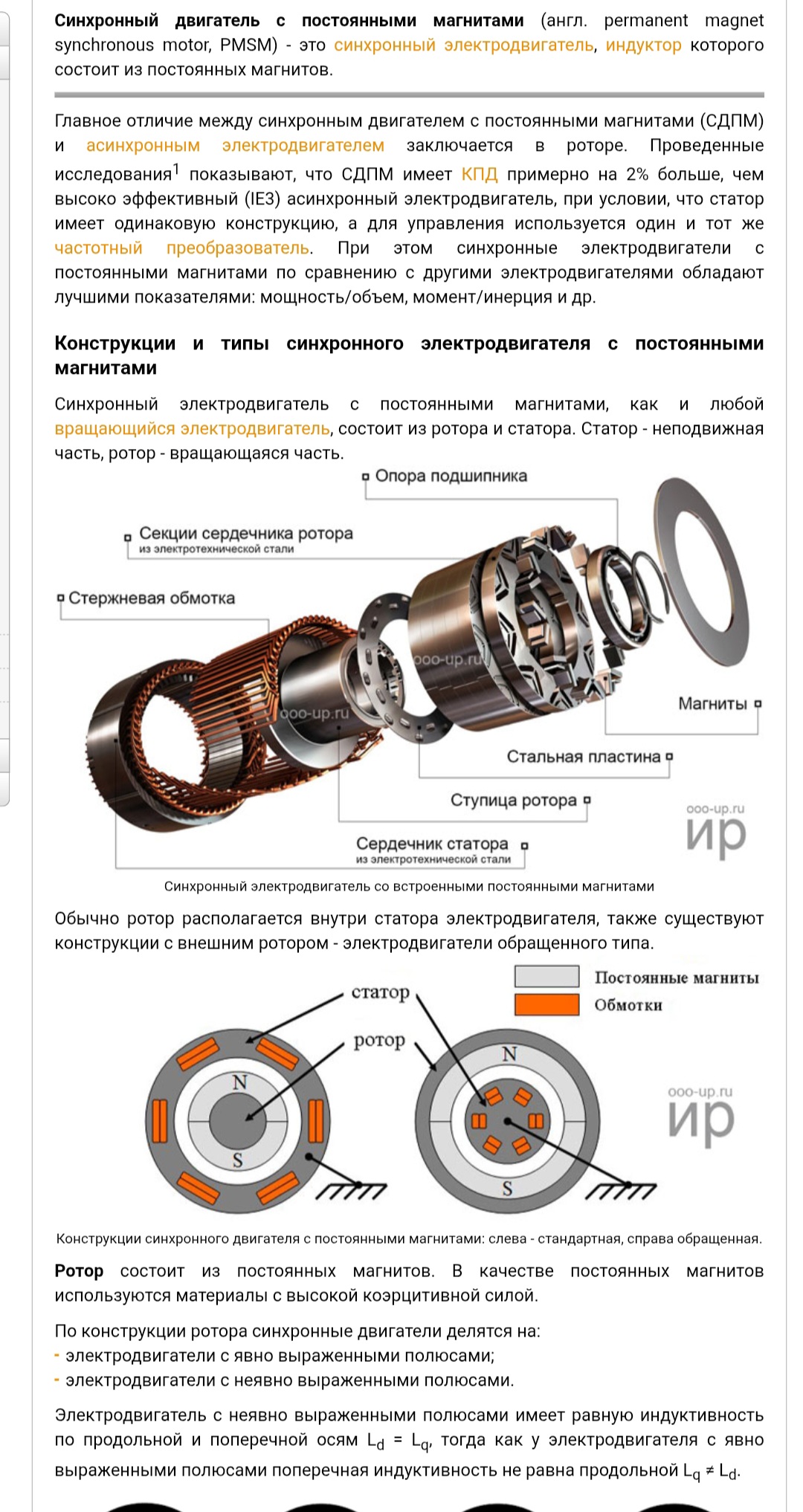

Так в бюджетке и у них стояло. Но у Тора коллекторных я не помню вообще. Вот скрин с буржуинского сайта - бесколлекторный синхронник переменного тока

 Заголовок сообщения: Thorens TD-280
Непрочитанное сообщениеДобавлено: 24 май 2026, 17:28
Сообщений: 11947
Его благодарили: 6460
Я про бесколлекторные синхронники переменного тока.
Непрочитанное сообщениеДобавлено: 24 май 2026, 19:40
Сообщений: 5255
Его благодарили: 1076
В наших 2ЭПУ50 какие движки стояли?
ЭДГ-1. Или очень похожие, только другого цвета, серенькие.
Он асинхронный, с беличьей клеткой. И соотв., "скольжением".
Смутно помню (мне "электрические машины" не читали), что у синхронного якорь - постоянный магнит. Соотв., и никакого "скольжения" нету.
Непрочитанное сообщениеДобавлено: 24 май 2026, 19:49
Сообщений: 5255
У наших такое если и было, то в 40-е годы и раньше. Потом почему-то исчезли. Начиная с легендарного ДАГ-1
это 1955
