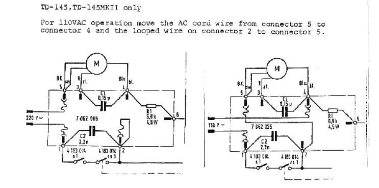

Кстати, по поводу номиналов элементов в Вашей схеме. Видно, что пайка заводская, да и вот случайно попалось (пытался найти фотографию со стробоскопом), модель не Ваша, но номиналы те, что у Вас :
td.JPG [ 37.89 КБ | Просмотров: 699 ]

"Накидной" :D . Есть распечатанный на картоне и есть маленький с мата от Мелодии оторванный. Лампа - удлиннитель (типа "тоже фильтр) с неоновой лампочкой в кнопке.
Всё чудесатее. На схеме надпись - только для 145 и 145 МК2 :shock:

Кстати, Sonceboz то не 220-т вольтовый двиг, а 110-ти вольтовый и немцы туда именно поэтому резистор вкорячили. Может его заменить просто?
