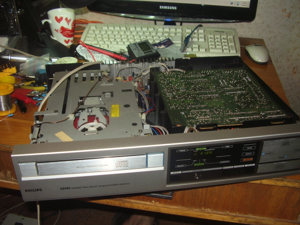

И так, принесли филл204. Типичные неисправности: "погреть" - работает, диски не читает и т.д.
1. пропаиваем выводы микросхем, разъемов а также места соединения земель
2. меняем поголовно все электролиты.
3. добавляем смазки куда требуется.
4. аккуратно ватной палочкой протираем линзу, а лучше сжатым воздухом (продают в баллончиках)
5. радуемся :)

Был такой Филипок......радовал звуком....но потом тоже начал не сразу видеть диск.После некоторого прогрева ...
минут 10-15 начинал играть...Играл сутками :cool: :cool:

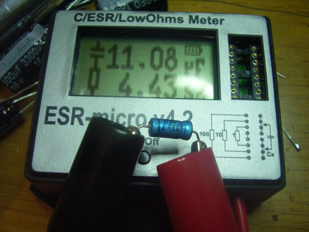

Денис, а где такой ЕSR метер покупал и почём?
 Заголовок сообщения: Типичные неисправности CD плееров
Непрочитанное сообщениеДобавлено: 28 фев 2014, 10:54
Возраст: 36
Сообщений: 166
Его благодарили: 28
Радиолюбитель
На ebay много и дешего.
Я такой думаю брать http://www.ebay.com/itm/MESR-100-V2-ESR ... 338216d2a3
Он измеряет якобы синусом на частоте 100кГц, но на осциллограммах с сети синус не "чистый".
Непрочитанное сообщениеДобавлено: 28 фев 2014, 11:17
Имя: Денис
Возраст: 38
Сообщений: 823
Его благодарили: 131
ESR микро это больше для ремонтных работ, очень удобный. Брал в "Радиодворе" http://radiodvor.ru/ . Принцип - измерение времени заряда до определенной величины.
В Вольтмастере есть Е7-22 за 4300 руб, он мериет на 120 гц и 1 кгц - этот уже по профессиональнее, но есть предел по емкости. Хотя результаты на 100 кгц были бы интереснее в плане выбора конденсаторов.
Сделали c товарищем когда то сводную табицу. Обратите внимание на МБГВ. https://docs.google.com/spreadsheet/ccc ... sp=sharing
