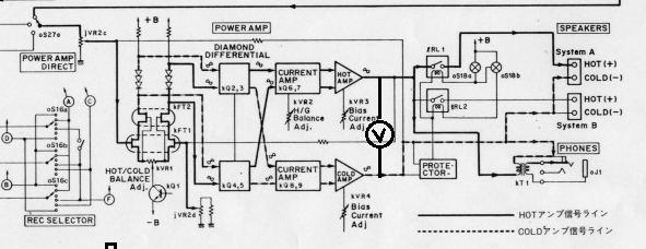

Продолжим, действительно аппарат находился в аварийном режиме когда на выходе одного канала была постоянка около 100-200 мВ а в другом около 1В!
Кроме того тр ВК были почти полностью закрыты, ток покоя составлял около 2 мА !

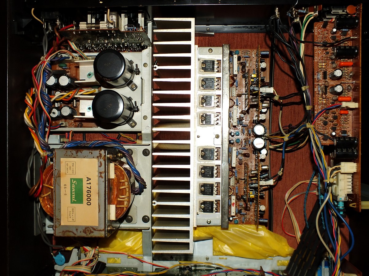

Конструкция усилителя в общем мне понравилась , несмотря на бюджнетность плата и схема УНЧ как у старших моделях , сама конструкция простая и при ремонте есть доступ без лишнего геморроя ко всем узлам.

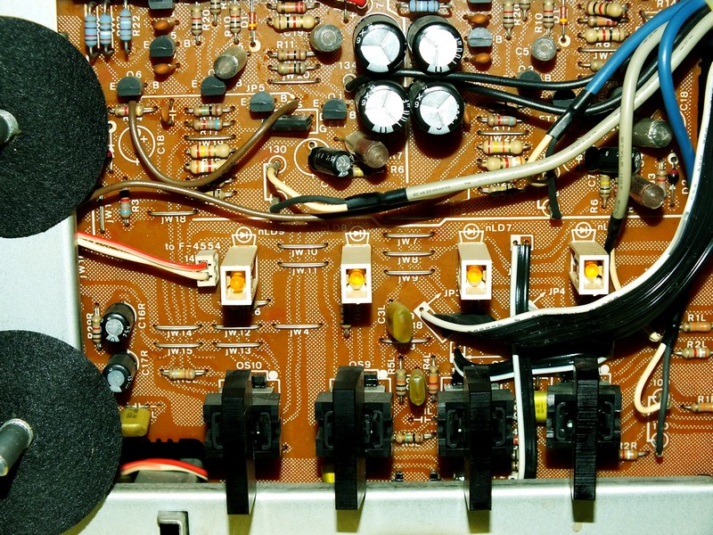

Коммутация входов механика на кнопках , контакты промыты химией. Была проблема с одной лампой указывающей рабочий вход она иногда не зажигалась.
Оказалось что лампа полу дохлая :) при щелчке кнопки спиралька внутри колбы то контачила то не контачила.
Оказалось проще при лечении заменить все лампы на желтые яркие светодиоды естественно поставив на плату индикации в разрыв одной дорожки СМД диод шоттки и СМД резистор 1206 номиналом около 400 Ом. Яркость свечения подберите под светодиоды самим резистором .
Что же по УНЧ , то схемы на него я не нашел но судя по виду то что в каждом канале имеются по две комплиментарных пары транзисторов ВК и по четыре подстроечника на каждый канал УНЧ были сделаны выводы о том что платка похожа от старших моделей и схема УНЧ похожа на такую
УНЧ.png [ 130.53 КБ | Просмотров: 141430 ]

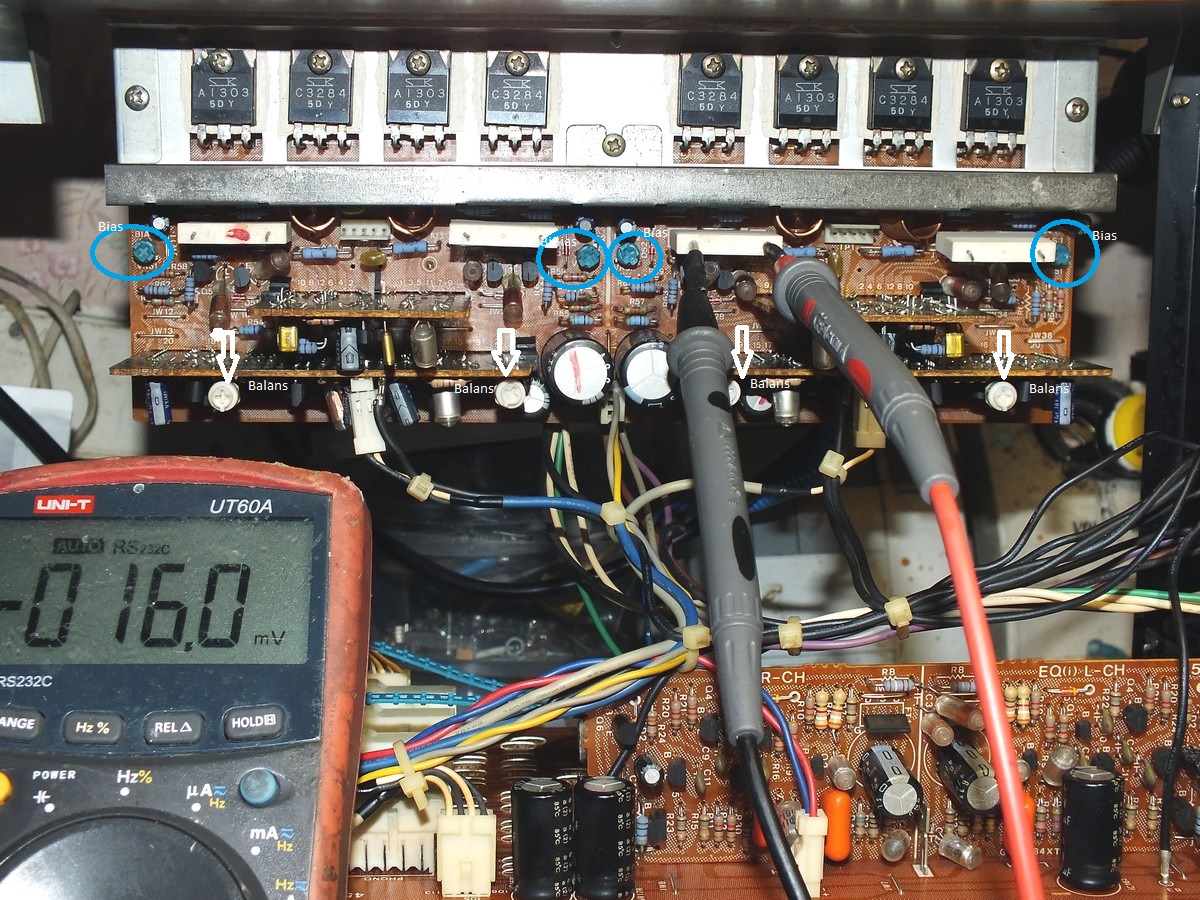

Поэтому с начало нужно вывести баланс по ПТ на выходе ,прибор мультиметр в режиме измерения напряжения включаем на выход между "холодным" и "горячим" выходов одного канала и подстроечными резисторами (белого цвета) стрелки добиваемся минимального напряжения. Если напряжение не удается вывести до +/-20мВ например или оно уходит со временем то менять входные сборки.
После этого резисторами ( синего цвета) Bias регулируем ток покоя тр ВК . Точки контроля это выводы эмиттерных резисторов в каждом канале на своей паре тр ВК.
Выставляем от 16мВ до 20 мВ не более, больше 20 мВ смысла нет только в нагрев все уйдет а сильно качества в звуке не будет.

Еще предупрежу что лучше подключать данный усилитель к нагрузке в 8 Ом, более низкоомную нагрузку он не очень жалует.
