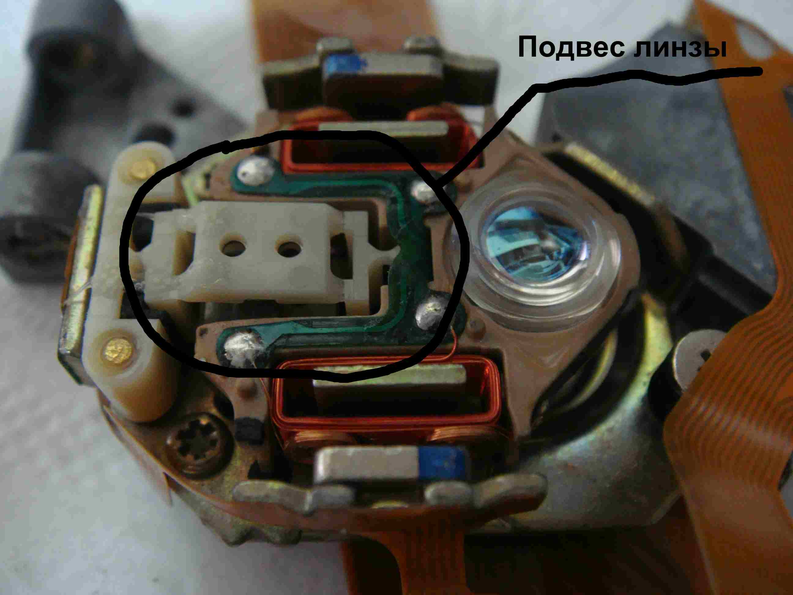

А можете показать на фото где подвес линзы ? стрелочками ...... :oops:
Это не ко всем головкам относится. В основном это старые сони. У них подвес линзы пластиковый и со временем пластмасса "проседает" и не может справится с массой линзы - линза опускается вниз и сигнала в катушках не хватает чтобы её поднять до нужного уровня. Это лечится проволочкой, клеем.... но всегда страдает, после этого, в первую очередь бас.
С большим уважением!

Шура Осечкин
Линза находится с другой стороны. :)
У современных головок этот подвес, обычно, делают в виде четырех проволочек-пружинок.
Так что, можешь открыть верхнюю крышку и тогда увидишь подвес линзы.

Это головка KSS-313.
Копия DSC09999.JPG [ 144.22 КБ | Просмотров: 868 ]

Понятно.... :cool:
А ещё , если не затруднит, покажите тот резистор что наворативают, когда уже лазер умирает :(
И что делают с этими проволочками, что на фото обозначены , как усиливают :?:
Не стОит крутить его, лучше заменить головку да и все дела.
На фото головка уже восстановленная. :)

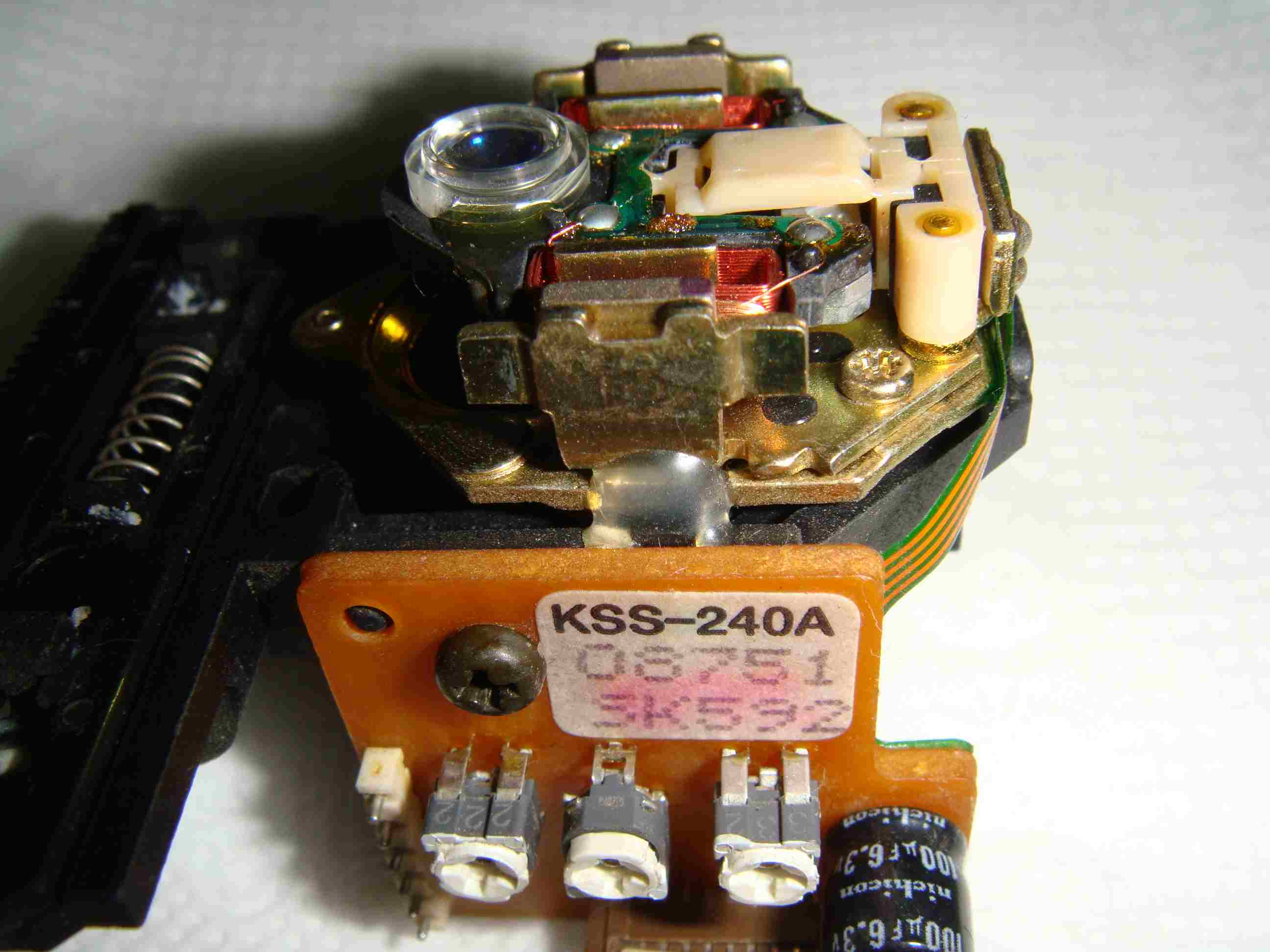

Обычно этот резистор(подстроечный) один на платке(та, что на головке), но бывает и больше. :)
Копия DSC00008.JPG [ 177.97 КБ | Просмотров: 779 ]

 Заголовок сообщения: Проблемы со стартом CD
Непрочитанное сообщениеДобавлено: 06 фев 2014, 21:31
Откуда: Ростов на Дону
Сообщений: 1023
Его благодарили: 47
Кстати, тут подвес тоже восстановленный, но другим способом - бас практически не страдает. :)
