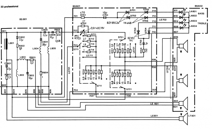

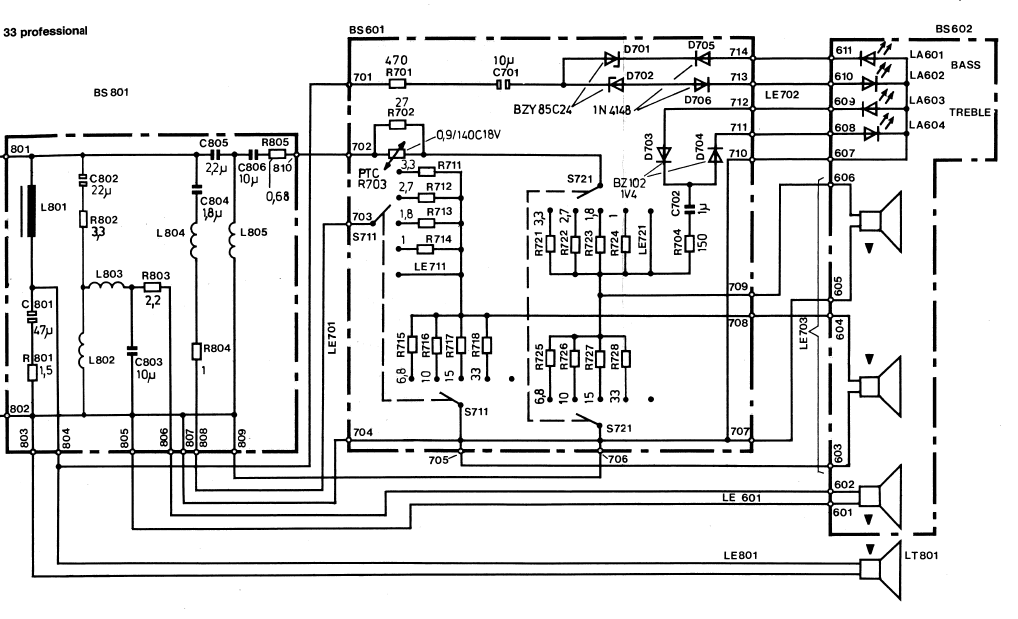

Получается, что большой СЧ купол и ВЧ купол работают в противофазе по отношению к НЧ и малому СЧ? :?
Telef tlx33.PNG [ 113.72 КБ | Просмотров: 1657 ]
Непрочитанное сообщениеДобавлено: 23 янв 2015, 12:29
Сообщений: 25142
Его благодарили: 6056
Кроссовер инвертирует фазу
Непрочитанное сообщениеДобавлено: 23 янв 2015, 12:30
Сообщений: 2886
Его благодарили: 756
То есть, все пучком? :)

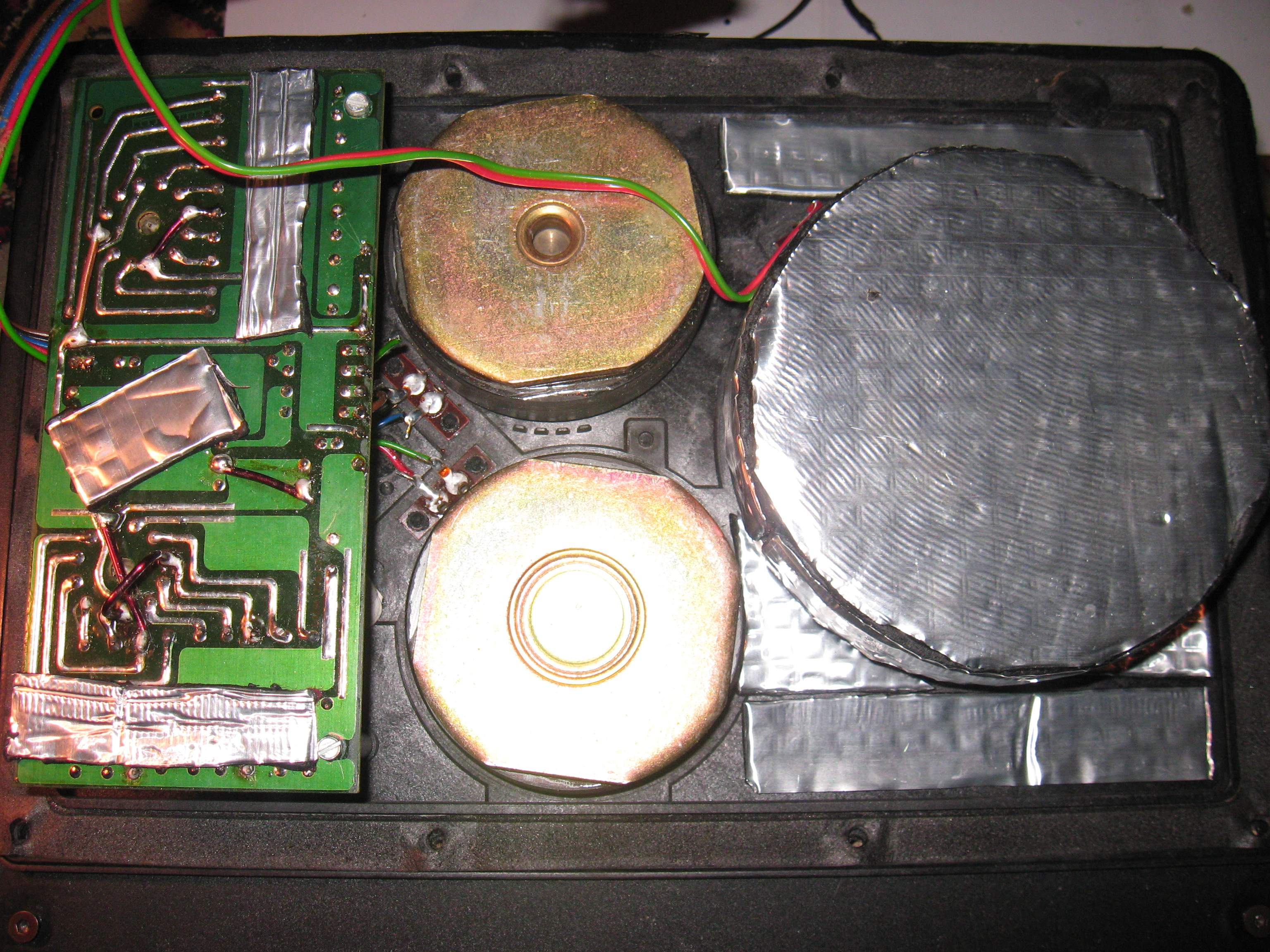

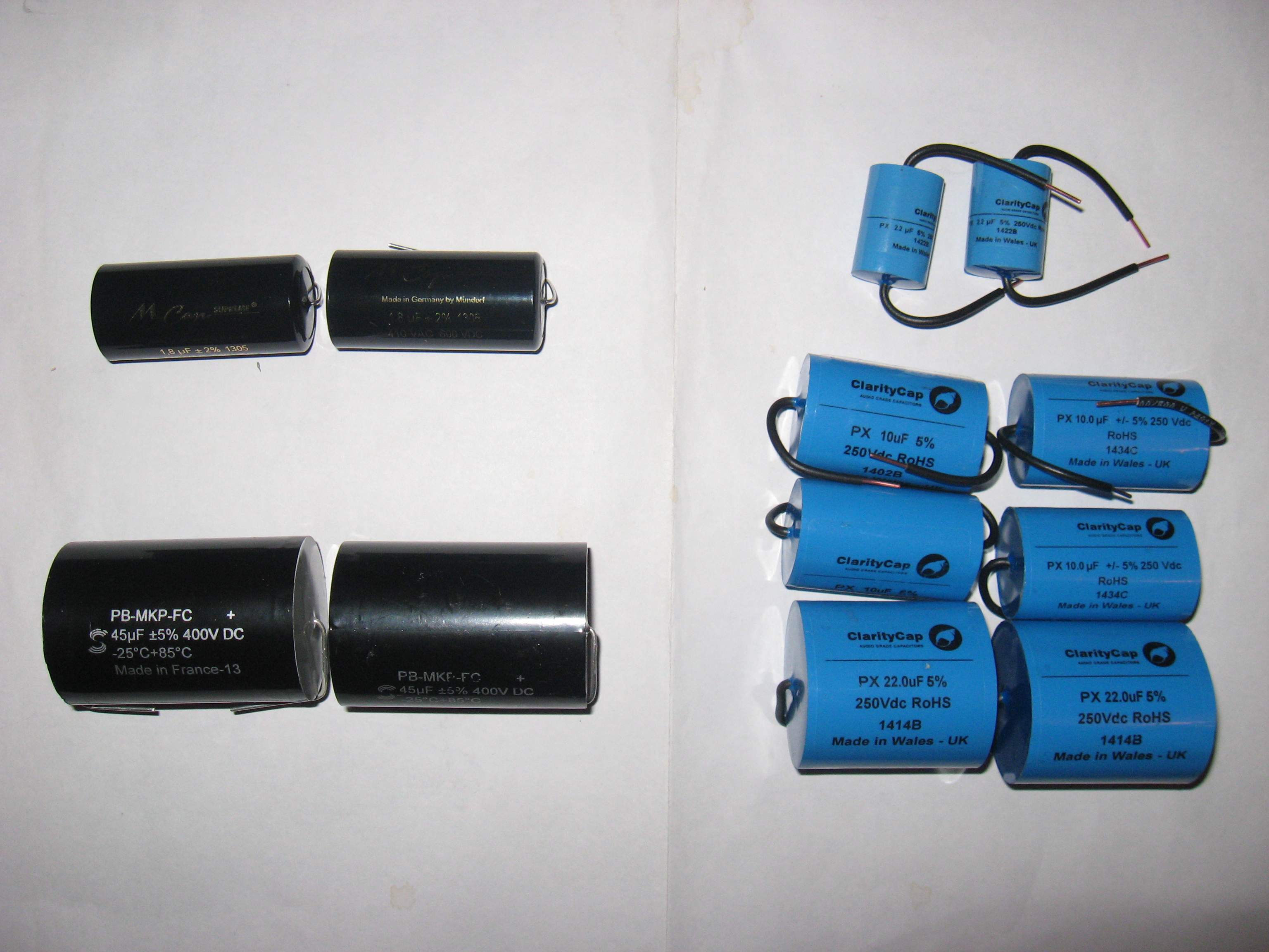

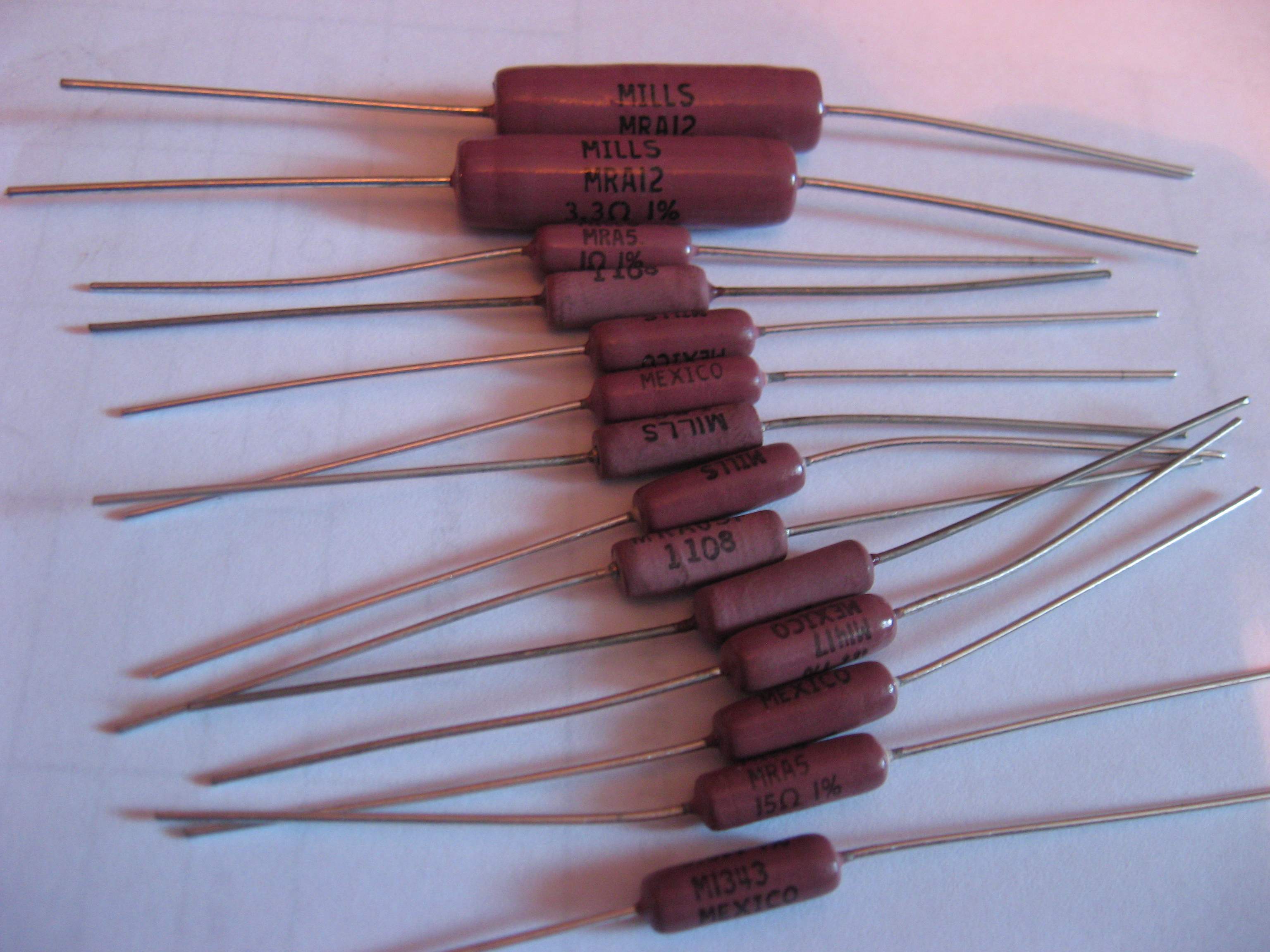

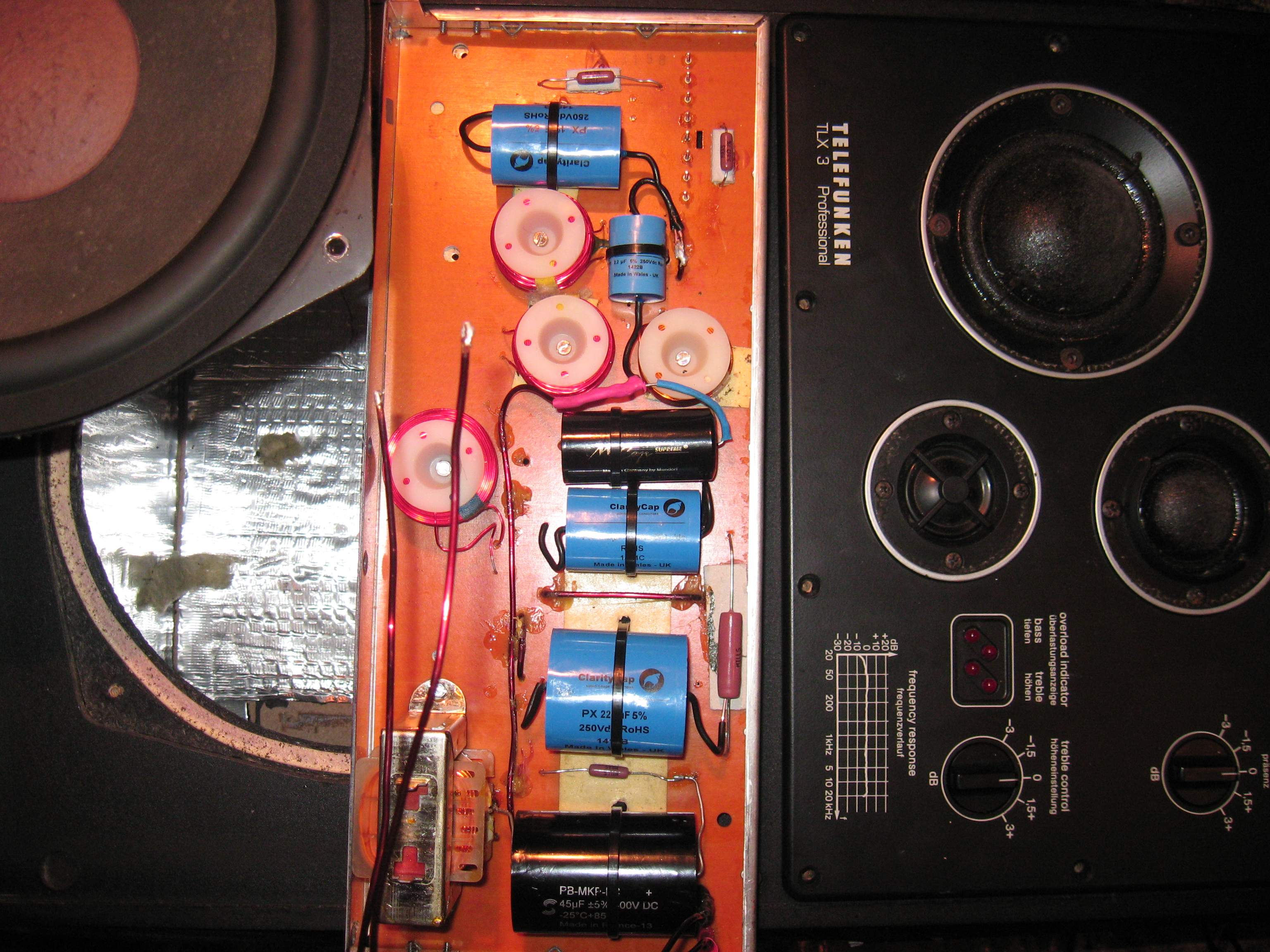

different Сергей, я у себя менял конденсаторы и резисторы в фильтрах Telefunken TLX 3, отключал переключатели, перегрузку и исключал из схемы ptc (термистор). Конденсаторы ставил на НЧ солены, на СЧ-СЧВЧ кларитикапы, на ВЧ мундорф супрайм, резисторы ставил милсы :)

Спасибо, Виталий! А старые кондеры и резисторы промерял, в каком они состоянии были, ушли?
Непрочитанное сообщениеДобавлено: 30 сен 2015, 14:42
Имя: Виталий
Возраст: 41
Откуда: Украина, Харьков
Сообщений: 49
Его благодарили: 1
Да, Сергей. Были подгоревшие несколько резисторов (ушли номиналы) По емкостям в основном в допуске, некоторые были выше заявленной емкости больше 20-30%. Сложил в кулечек, лежат :)
