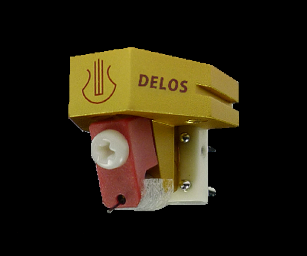

Ну, тогда расскажите мне, как там в Sound-Smith выполняются такие работы?)
Если по делу нечего сказать, то можно не продолжать... Я за конструктивный диалог, с доказательствами и обоснованиями)
Вот работа от Sound-Smith, MC головка. Попробуйте объяснить, каким образом они свою фирменную иглу (рубиновую)
наростили на место сломанной иглы?
Не очень сложный вопрос для знатока?))

Уважаемый, это Вы в Саунд-Смит напишите, что их ремонт (на приведённом мною фото) был неудачный!
По делу Вы так ничего толкового и не сказали, именно за сам процесс и технологию внедрения новых игл на месте старых поломанных. Это говорит о Вашей некомпетентности именно в технической части этой тематики!
И всё же Вы не смогли дать пояснение, каким образом был произведён ремонт той MC головы (на фото), где отчётливо видно, что применялся склеивающий материал и некоторые другие ухищрения, которые скрываются под слоем склеивающего материала.
На приведённом Вами фото ремонт выполнен следующий образом: виден остаток от старого кантилевера (его для эстетического вида) подрезали до нужно величины и подровняли (отшлифовали по радиусу). Кантилевер ранее был из алюминия и "стандартной" толщины. Такой толщины, что обычно во внутрь легко вставляется более продвинутый кантилевер меньшей толщины из бора, бериллия или рубина. Связующий звеном служит склеивающий материал, который тоже виден на фото - прозрачная субстанция (скорее всего клей по типу эпоксидки). Всё!
То есть взяли новый кантилевер, подготовили почву, нанесли связующий материал, вставили новый кантилевер.
Так делает Саунд Смит, так делает Ван Ден Хул, так делаю я.
Это касается именно такого типа поломки иглы, когда есть остаток старого кантилевера, он подобающей ширины и всё это на открытой поверхности, что упрощает работу.
На фото (которое я выложил) с MC головой и рубиновым кантилевером, скорее всего механизм и принцип установки иглы был другой. И я знаю, что и как было сделано (рассказывать не буду, коммерческая тайна).
Про иглы кактуса... Каким образом сделать стыковку трубочных кантеливеров, если у сломанной головки остаток от старой иглы сплошной внутри (то есть нет отверстия внутри) ?
Фокус с иглами кактуса не везде пройдёт, так что не "порите чушь" про основной метод ремонта. Иглу кактуса можно вставить в донорскую иглу (если это позволяют иглы Саунд-Смита), но никак не в остаток от старой иглы (которая сплошная). И где информация, что иглы из бора у Саунд-Смит с отверстием внутри? Такие иглы из бора делала фирма Technics и это было очень сложное производство! Так что Ваш вариант про иглы кактуса - сомнительный и в любому случае не основной!
Тип ремонта зависит от того, что осталось от старой иглы - есть ли остаток от иглы или его нет вообще, была ли это игла из алюминия "стандартной" толщины или это была игла другого рода и т.п.

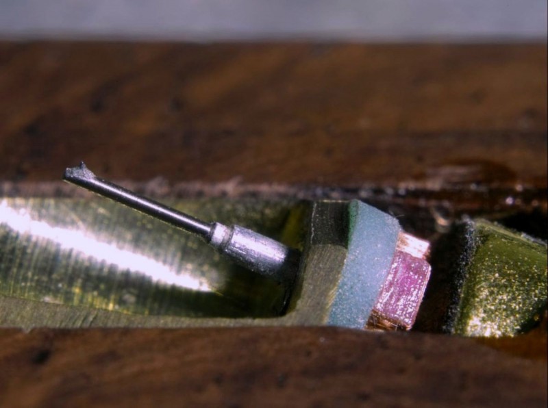

Вот более сложный вариант (мой). МС голова, игла почти под корень отломана, в оригинале стоял алюминий, донора дали тоже из алюминия. Следов ремонта почти не видно. Держится отлично.
Это для тех, кто особо придирчив к эстетическому виду, а не факту работоспособности мёртвой ранее головки)

Для "особенных" товарищей, информация к размышлению и разглядению :D
Не люблю просто, когда говорят о том, в чём не особо разбираются, но критикуют... И ещё не отвечают на вопросы, когда понимают, что не знают ответа на поставленные вопросы))
Вставка от головки Technics EPC-P100C MK4 (самый-самый ТОП был у Technics, дед Ван Ден Хул её особенно любит и никогда не отказывает в ретиппинге).
Игла - бор, очень тонкая. Обычно иглы на таких вставках обламываются не под корень, а по середине. Отсюда и принцип ремонта соответствующий. Можно самому конечно доломать иглу под корень, но уже не факт, что получится ремонт сделать, так как это осложняется структурой вставки (трубки). Поэтому ремонт делается на то, что осталось от старой иглы. И вариант ремонта тут только ОДИН!
Вот эта головка с такой же вставкой уже после ремонта Ван Ден Хул'ом. Покупал её у одного известного и надёжного человека на зарубежном аудио-форуме, он в своё время лично отдавал эту головку Ван Ден Хулу на ремонт.
Если оба товарища, которых я упомянул в цитатах, как-то прокомментируют данной ремонт и скажут что-то внятное и по делу - будет просто замечательно :D
А вот ответ от (по-моему) единственного дилера Ван Ден Хула по России.
Ответ на мой запрос об отправке нескольких головок Ван Ден Хулу на ремонт.
Это для тех, кто пренебрегает альтернативным ремонтом и желает отремонтировать свою головку в Sound-Smith или у Van Den Hul.

Очередной инвалид достался в коллекцию . На этот раз Lyra Delos все с тем же обломанным кантилевером. Судя по внешнему виду у этого картриджа сменная вставка . Кто знает - правда ли это ?
LYRA_Delos.png [ 224.66 КБ | Просмотров: 4059 ]
СообщениеДобавлено: 11 фев 2016, 23:49
Не меняется там вставка. Это хорошая MC low output голова.
СообщениеДобавлено: 12 фев 2016, 00:04
Сообщений: 557
Его благодарили: 100
Понял ....... это кожушок значита красный меня смутил . Ну тогда подожду третьего инвалида и всю команду в ремонт отправлю. :)

Technics EPC-310MC
Одна из популярных и признанных MC головок.
Поставил на головку иглу JICO SAS - головка заиграла лучше чем с оригинальной иглой, что неудивительно, в принципе.
Кому-то не нравилось как выглядит мой ремонт и в пример ставили работы Леонида Синицына))
По-моему получилось не хуже!
