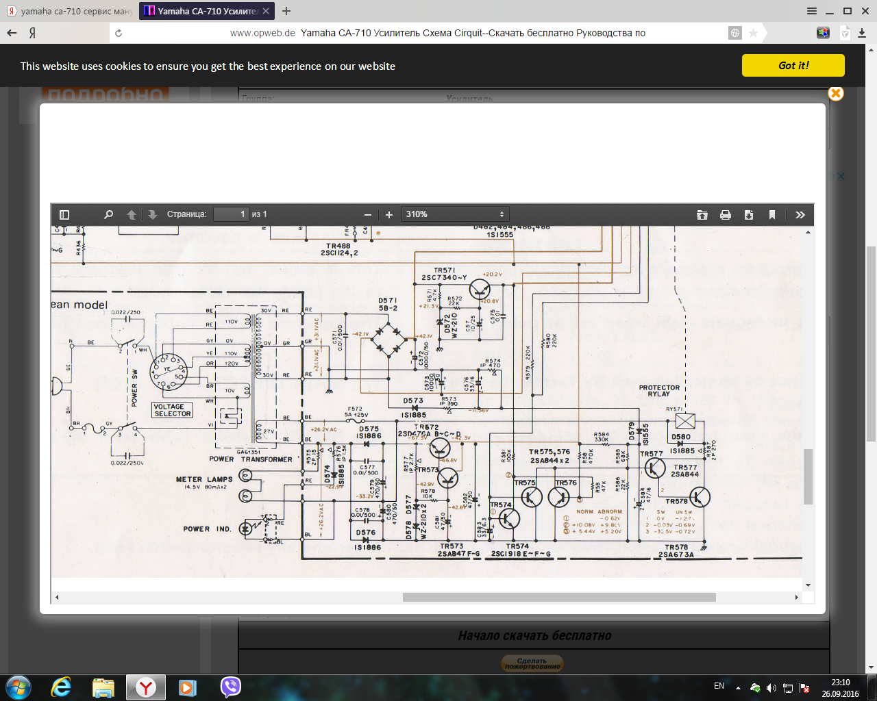

Вот и меня постигла напасть мой усилитель стал хандрить.
поет все хорошо.Но при включении очень долго не срабатывает реле защиты порой по 3-5мин надо ждать да и после прогрева при выкл и вкл. секунд 10.
схемы нет визуально непропая не увидел. куда копать?
усил yamaha ca-x11 100в. может питания нехватает но вроде латр на 100в настроен
ну по вечерам 95в не думаю что критично.
что посоветуете

operator Да если бы они были нормальные. сейчас кроме как телефоны и не чинят ничего. да паяльниками 100ватт лазеют не я уж сам просто схемку бы да на нужный путь :oops: направить. а если и есть умельцы то как правило время нет. а других не знаю. но не в питании дело это проверил еще есть 100вольтовик у него все прекрасно.

вот нашел вроде как мой 710 ямаха. кусок схемы
Горыныч нормально все.

nikopol74 писал(а):
кусок схемы
С583 проверь.

теперь уже завтра а то поздно. я тоже на него грешил. но даже при прогретом
слышно как будто реле не хватает напруги а потом оно срабатывает.
диодик еще на утечку проверю заодно

Приподнему. блин че за напасть ну не хочет сразу включаться. сегодня включил минут 15 ждал. я уже иссяк.

максимум что вы реально можете сделать самостоятельно:
1) пропаять плату на предмет холодной пайки
2)купить ESR метр, выпаять электролиты, замерять их и поменять неисправные. не советую все подряд менять после произвести настройку по сервисмануалу если такая возможна.
3) отнести хорошему мастеру в ремонт. защита долго отключается скорее всего из за постоянки на выходе.
Да, как сказано в последнем сообщении,
надо рыть не схему защиты, а промерить мощники. Наверняка, в одном из них, долго устанавливается ноль на выходе, а защита честно делает своё дело - не включает реле, пока на выходе постоянка.
Непрочитанное сообщениеДобавлено: 25 ноя 2016, 11:39
Bigman, Надо смотреть и то и это. Но все равно надо с начало просто сменить конденсаторы электролиты С 583 и с 584 вроде 47Х16V .
Непрочитанное сообщениеДобавлено: 25 ноя 2016, 11:48
Сообщений: 3182
Bigman, Надо смотреть и то и это. Но все равно надо просто сменить конденсаторы электролиты С 583 и с 584 вроде 47Х16V .
Олег, согласен с тобой полностью - надо смотреть всё. Но сама схема защиты, как правило "хандрит" крайне редко.
Совсем недавно копал Аккуфейс Юры. Голову сломал - б.п. предварительных каскадов то нормально работает, то занижает напряжение. Реально мозг перегрелся, весь б.п. перелопатил. А оказалось, что подленько вёл себя танталовый кондёр на плате мощника. То тёк потихоньку, то восстанавливался. Поскольку ток б.п всего 10ма, то он реагировал на эту подлость понижением напруги.

Bigman, Хандрит хандрит еще как, от "подсыхания" электролитов до деградации транзисторов и "ухода" нуля из за этого.

Самое интересное если включился то даже при выкл. вкл. 3 сек и все работает.
мастеров то у меня знакомых нет. а нести кому попало нехочеться.
а можно замерить эту постоянку на выходе до реле? чтоб узнать так ли это.
Схему на стол!
