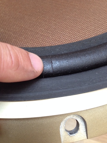

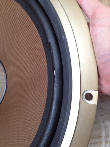

И кстати, подвес с трещинами не обязательно на замену. На видео выше играет динамик с повесом, в котором был почти вырван кусок. На этих фото трещины в басовике, который на 99% тоже получится починить.
подвес_2.jpeg [ 66.45 КБ | Просмотров: 3251 ]
подвес_1.jpeg [ 68.58 КБ | Просмотров: 3251 ]
Непрочитанное сообщениеДобавлено: 12 июл 2017, 14:24
На этих фото трещины в басовике, которые на 99% тоже получится починить
Лучше новые колонки в магазине купить чем заниматься этой ущербной ерундой.
Всем этим Диатонам место на помойке !
Например, какие?
