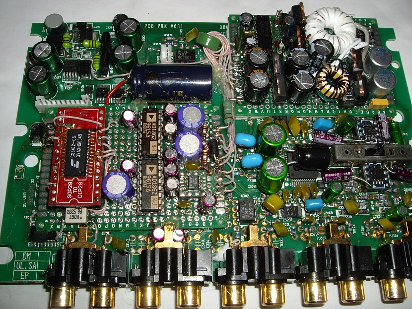

ну как-то вот такая доработка была
на этом фото(невысокого качества, ну какие есть) правда уже пошли изменения, но суть видно, промежуточные фото не выкладываю, чтоб не мусорить ветку
это автомобильный выносной ДАК накамичи
1н.jpg [ 325.23 КБ | Просмотров: 960 ]
это уже подправленное фломастерами творение великих мастеров

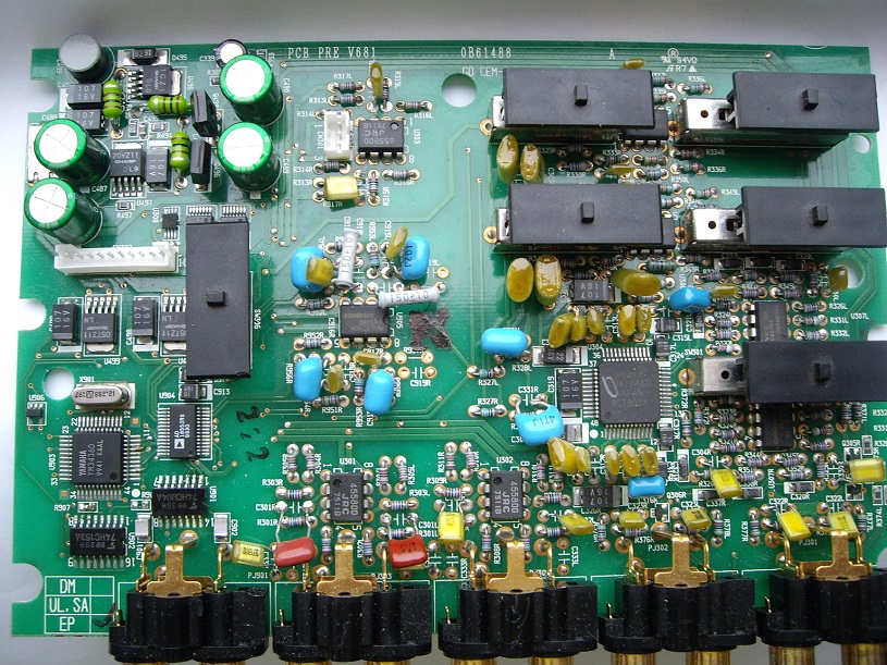

теперь это мультибит на девайсах 1862, которые в данном случае питаются тремя разными стабилизированными двуполярными напряжениями ;) оперы разумеется тоже другие, земли все(!) развязаны как положено
2н.jpg [ 373.19 КБ | Просмотров: 960 ]

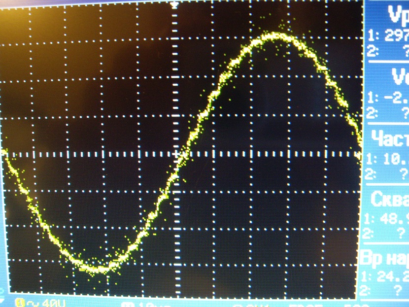

подстройка разрядов разумеется проводилась:
3н.jpg [ 290.5 КБ | Просмотров: 960 ]
функционал и внешний вид полностью сохранён, добавился нерегулируемый выход 6 или 8 Вольт ампл. точно не помню ...
