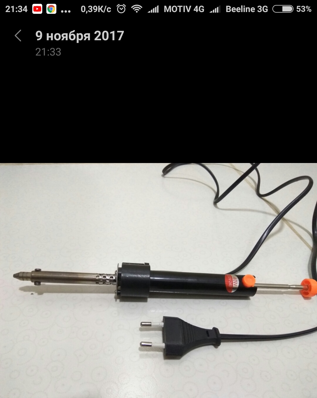

"выпаивать" электролиты лучше всего с помощью заточенной отвёртки
А эта приблуда за 200руб для кого ?
IMG_20171109_213436.jpg [ 201.66 КБ | Просмотров: 769 ]

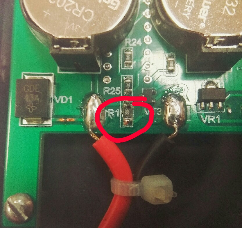

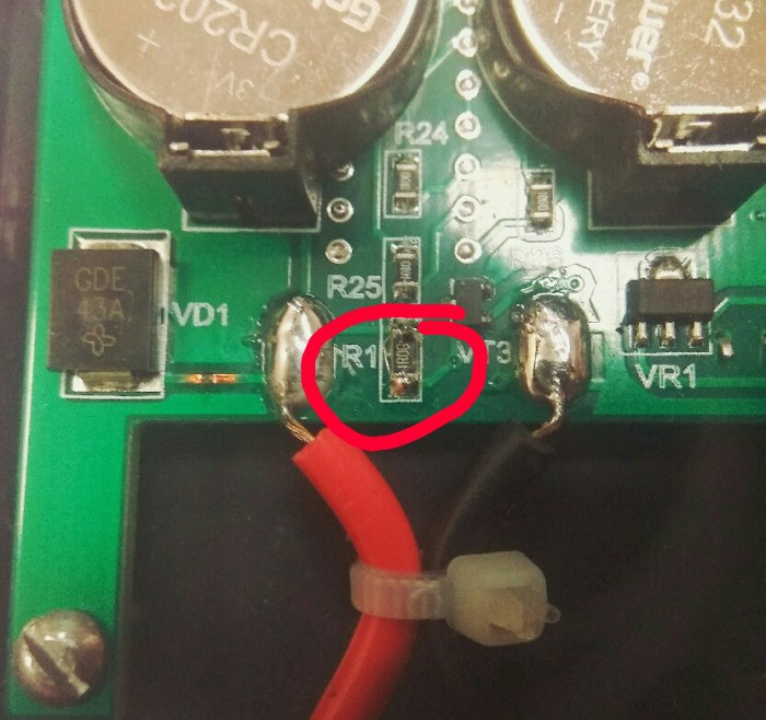

Шунт полетел, это у них бывает. Там же, где прибор продают, есть и ремкомплекты.
Ещё раз спасибо Владимир, починили.
IMG_20171110_154653-833x783.jpg [ 173.31 КБ | Просмотров: 753 ]

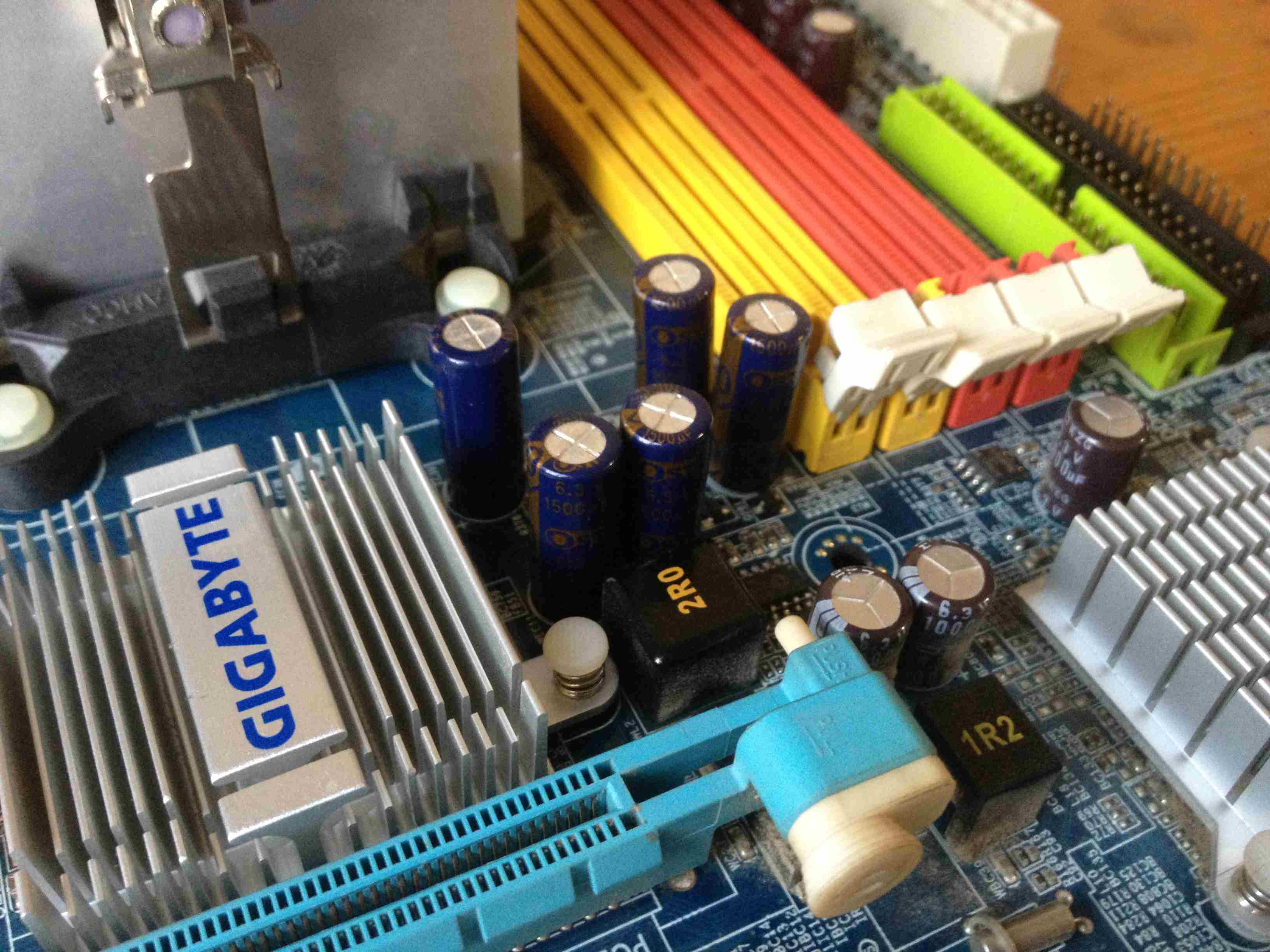

Можно здесь спрошу? Раз речь шла о пузатых конденсаторах. :)
Чистили комп, нашел 5 пузатых конденсаторов на материнке. Руки тянутся заменить, но домочадцы не дают. Работает и пусть работает.
Чую если бабахнут, последствия могут быть разными, вплоть до перегорания дорожек и полного выхода материнки из строя.
Или я не прав? :)
P.S. До этого меня один вздувшийся кондер, но тогда было без вариантов.
Материнка глючила и не грузилась.
 Заголовок сообщения: Harman Kardon D22
Непрочитанное сообщениеДобавлено: 16 дек 2017, 12:10
Сообщений: 12295
Его благодарили: 5883
Срочно менять, пока не поздно. Заодно сделать ревизию БП.

Бабахнуть оне не бабахнут, но небоеготовность налетцо.
Бугага в другом. Остальные, не вздувшиеся ни разу - запросто могут быть ещё хуже.
Кроме того, вы их ваще выпаивать - пробовали? Всякой китайской дрянью с русиськаме, кнопаськаме, стгэласькаме и марhаласькаме - можно не пытаццо. Там потребно паяло толщиной если и не совсем с мужской половой это самое, то именно в эту сторону. Тренировка на кошечьках крайне полезна, чтоб не сказать необходима. И менять не на первую же дрянь, попамшуюся на ближайшем базаре с крадеными мабилкаме, а, вот-вот, Low ESR, импеданс, нормированный мегаГерц хотя бы до пяти "и всё такое". Это вам не шыречьки с аднатагдтнечькаме и не всякое говно типа ТЕХНЕГЗ!З!З!, тут уже Палосачьки реально влияют.
Кто ж спорит... ;)

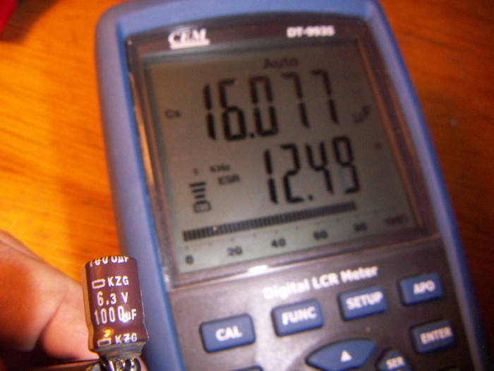

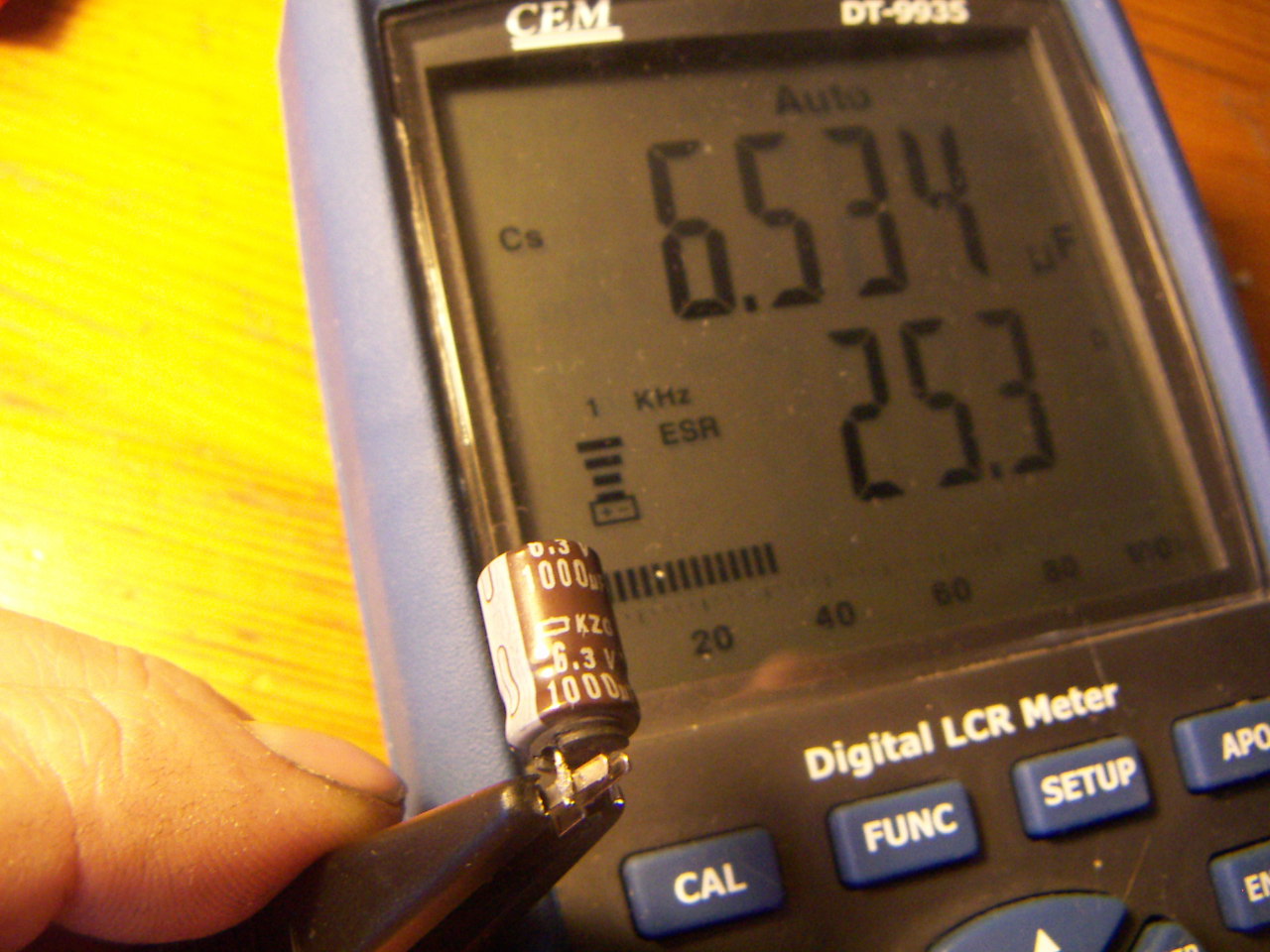

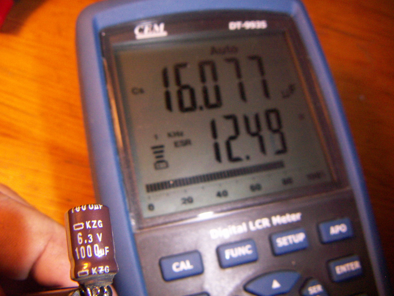

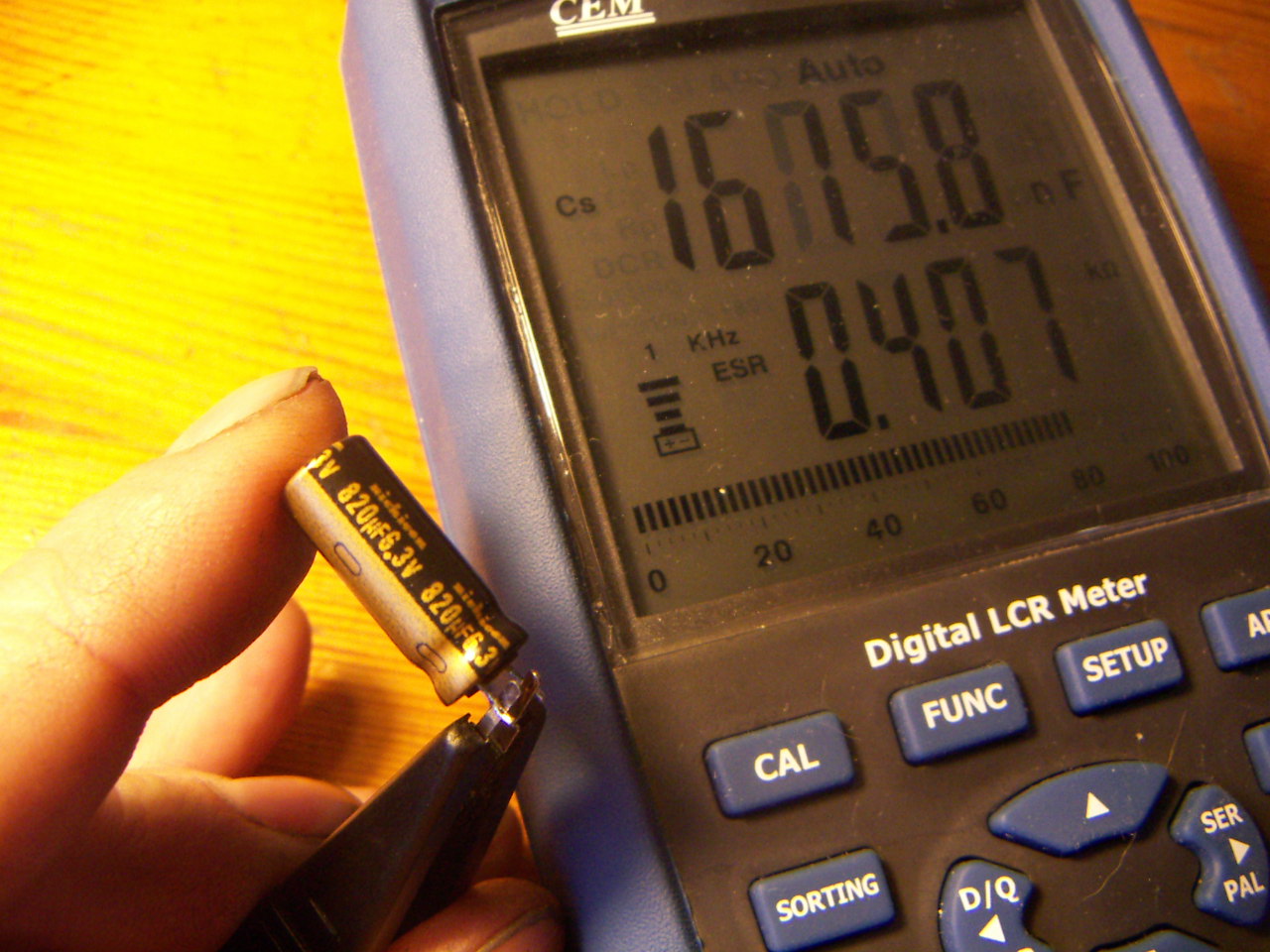

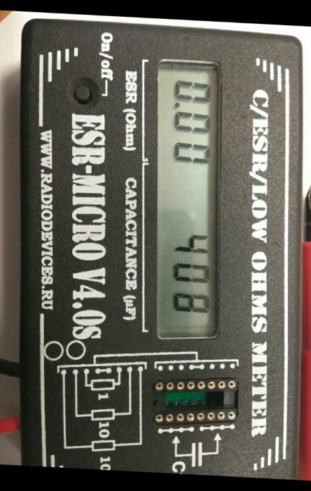

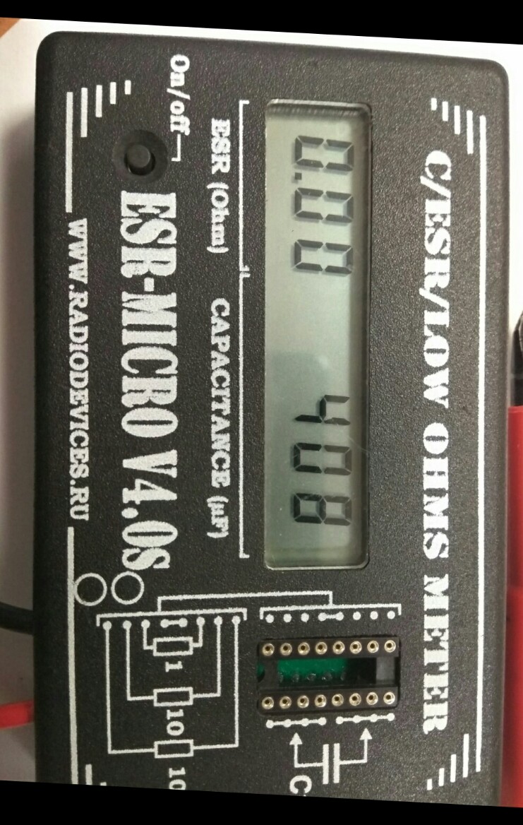

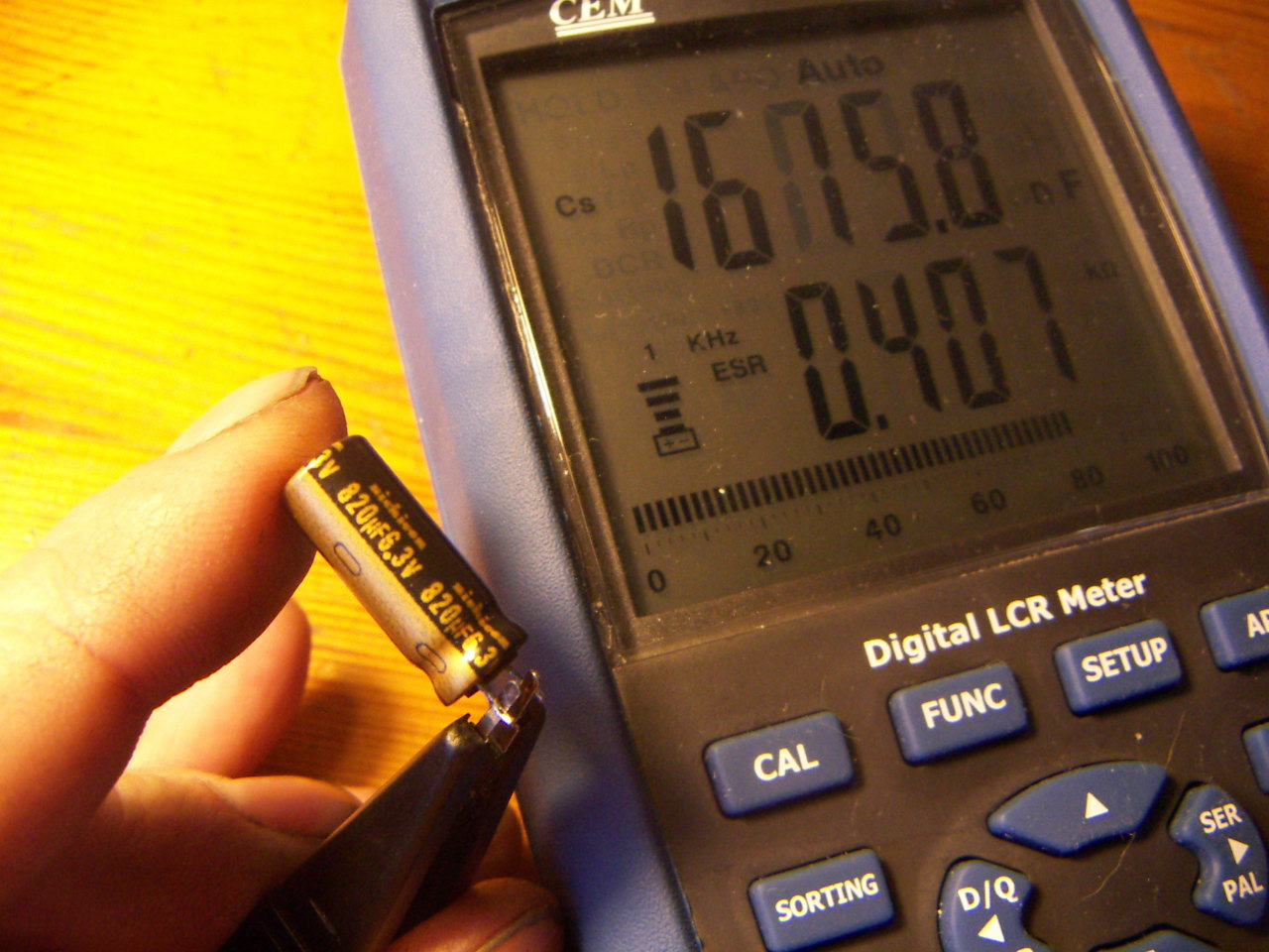

...и кстате когда вот такое китайское бугага показывает ёмкость вдвое выше заявленной - это означает, что бугага сляпано по кривым алгоритмам и для серьёзной задачи нужен прибор, а не вот это вот.
если речь о ничиконе 820 мкф, то бугага показывает в 500 с чем то раз меньше емкость. :-)

Значит, я чего-то недопонял.
Просто мужуки баяли, есть какие-то кривые китайские приблуды - показывают больше. Когда у коньдюцятира адова утечка или ещё что-то в этом духе.
