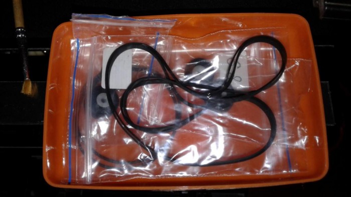

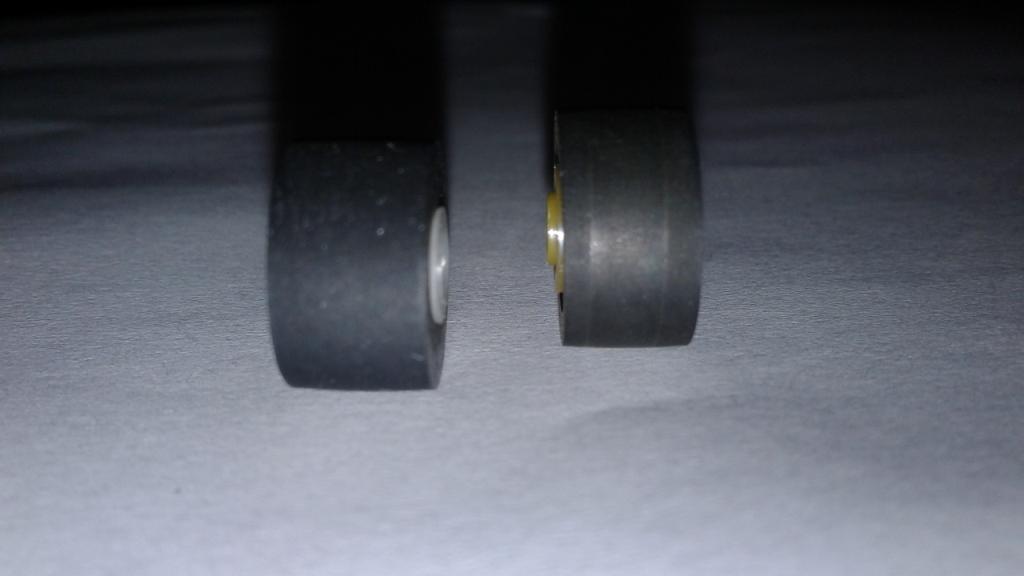

Пришла ожидаемая резина. Ролики, пасики. Причем в оригинальном контейнере, респект продавцу за нешаблонность мышления :cool:
20181009_170428.jpg [ 101.75 КБ | Просмотров: 3889 ]
20181009_170434.jpg [ 67.49 КБ | Просмотров: 3889 ]
Поменял пока пасики, без роликов, что бы понять - угадал ли с размерами. В общем и целом угадал, всё работает, только вроде скорость чуть ниже, хотя я записывал на другой магнитоле и о полной совместимости можно не вспоминать. А может мне просто кажется. Сейчас поменяю и ролики

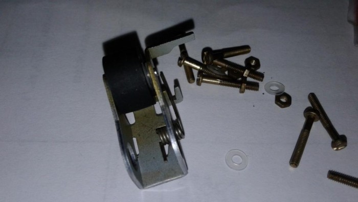

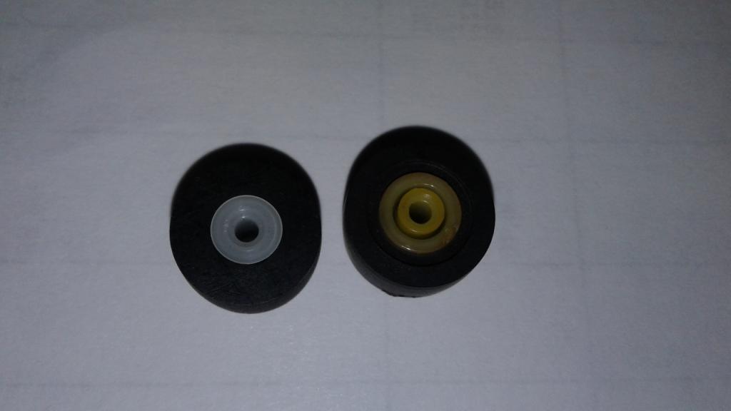

Какое тут комильфо. Берем не ЗИП ведь, а то что есть. А есть, увы, совсем не то. Вот придется сейчас колхозить что то, подгоняя ролики под оригинал - у оригинала по краям посадочного отверстия наросты типа втулок. И соответственно более точная посадка. Буду какие то шайбочки ставить, подумалось, что могут подойти от болтиков шелла
20181009_194132.jpg [ 35.16 КБ | Просмотров: 3884 ]
20181009_194048.jpg [ 30.17 КБ | Просмотров: 3884 ]
ПыСы. Шайбы подошли идеально :cool:
20181009_195730.jpg [ 46.54 КБ | Просмотров: 3882 ]

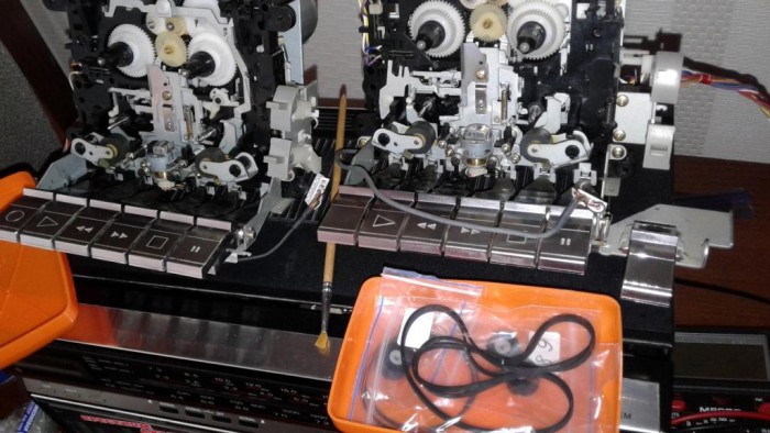

А тем временем магнитола собрана, завтра может фото-видео отчет выложу. Звук уровня портативных музыкальных центров. Что не понравилось - не дружит с наушниками сопротивлением выше 30 Ом, начинает "попердывать". Ей видимо нужны а ля советские с бумажными динамиками внутри на 8 Ом

Всё собрал, всё работает, регуляторы и кнопки больше не шуршат. Только крышка, зараза, не правая, а левая. Две деки номер один :D Да и пофиг

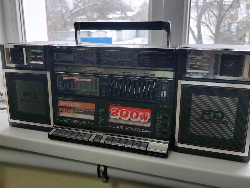

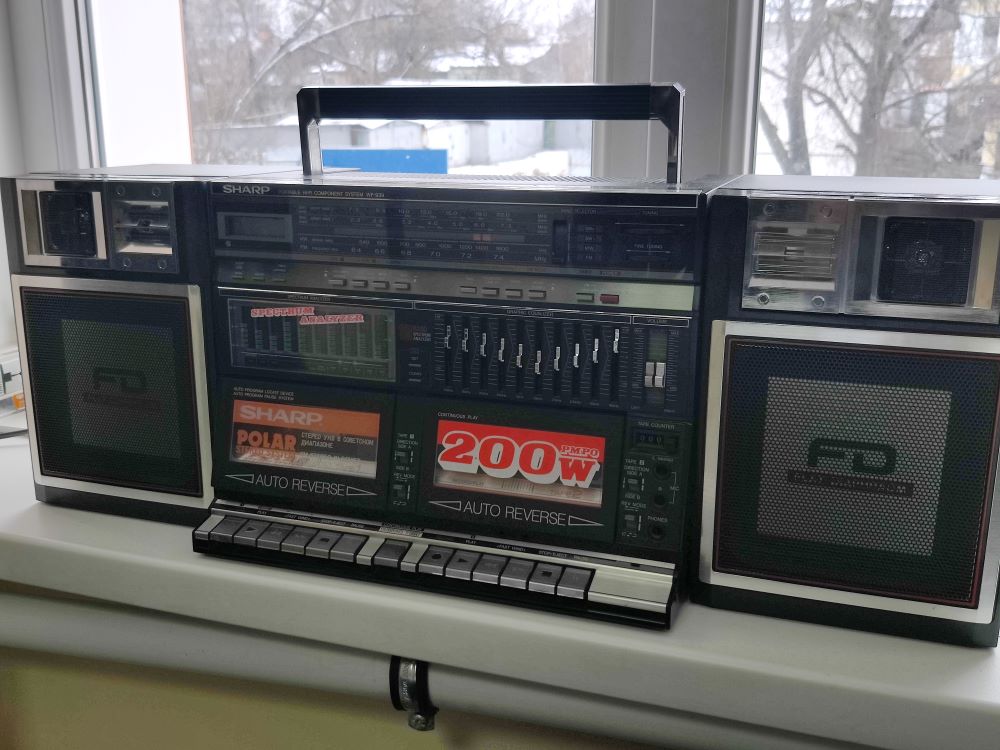

Оказался у меня в лапках точно такой же аппарат. Но сильно уставший. Часы не работают, левый кассетник не подаёт признаки жизни, правый не открывается, заклинил. Нет возможности проверить жив он или нет.
Удручает советский диапазон УКВ, в котором теперь практически не осталось станций.
Возникло большое желание его воскресить, поменять тюнер на FM, может быть воткнуть блютуз с али экспресса (были такие попытки видел где то видео)
заменить часы, поменять резинки и ролики.
В связи с этим вопрос. Можно ли тут среди уважаемых гуру найти желающего взяться за это гиблое дело? )))
Пардон, забыл сказать. Москва СВАО

На часы там идет пальчиковая батарейка в своём отдельном отсеке. Тюнер можно перестроить на верхний УКВ, но будет моно. А можно донорский модуль с евроверсии воткнуть

Клиент
Комментарий к файлу: Вот это чудо
sharp_wf939.jpg [ 112.1 КБ | Просмотров: 2655 ]

Правый сам по себе заклинил или с кассетой?
Сам. Кассеты внутри нет. Кто то снизу через щели отвёрткой советует подцепить стопор, кто то автомобильным щупом через морду крышки. Ну ево нафик, сам не полезу. Если в голове нет понимания что и как там внутри - лучше не лезть. Крышка целее будет.

Обычно с кассетой клинит, когда каретка поднята и обрывается пассик. Но можно глянуть, если нет кассеты, в окошко кассетоприемника. Если каретка поднята, то надо просто её опустить. Я уж не помню точно, но где то в корпусе есть технологические отверстия, куда можно подлезть мелкой отверткой и покрутить маховик ЛПМ. После нескольких минут геморроя каретка опустится и мезанизм выброса расклинит

Вот ещё что. На правом кассетнике не нажимаются никакие кнопки кроме паузы. На левом нажимаются все.

Механика. Там скользящая стопорная пластина. Либо погнули, либо смазка присохла. Это как раз ерунда
