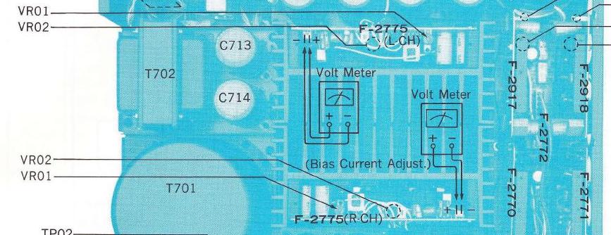

сансуй для форумов 2.JPG [ 70.88 КБ | Просмотров: 18140 ]

Любопытно, почему все 4 резистора оборвались... Причём в обоих каналах. Неужели, при этом ничего больше не пострадало?
Ток покоя нулевой, значит терморегулирующий транзистор T12, открыт полностью, либо просто пробит. Надо попробовать его подзакрыть, но краааайне осторожно, к примеру, заменив на меньший, постоянный резистор R33, что последовательно с подстроечником. Но это уже изменение схемы, самый крайний случай. Надо всё-таки искать причину - чудес не бывает, наверняка что-то ещё сдохло, кроме 4-х резисторов.

Проверю после выходных контакт на разъемах транзисторов выходного каскада. Прозвоню выпаяв Т12.
Кстати, по внешнему виду эти резисторы (R36, R37) отличаются от остальных. При той же мощности меньше по габаритам и внешне похожи на "обрывные резисторы". В общем будем копать.
Вопрос конкретно по данному усилителю: при регулировке выход нагружать 4-х омным эквивалентом или 8-ми. Вход закорачивать наглухо или конденсатором ( 5 мкф например) или вообще не трогать?

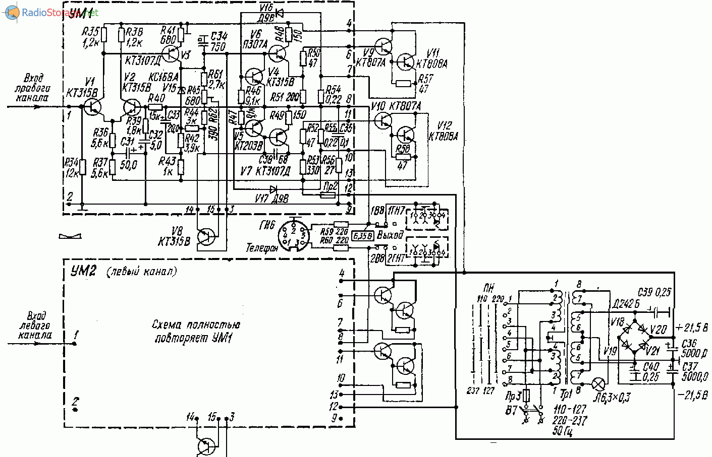

Глянул схему. На входе у этого усилителя нет разделительного конденсатора. Не поставили почему то . Им виднее. По этому при регулировке режимов усилителя, 5 мкф х16 в, с базы первого транзистора на землю, конечно же нужен!

в ВЭФ-101?
В ВЭФ - 101. Вы схему смотрели? Предлагаете базу V1 сразу на землю воткнуть? Без кондёра?

power-amplifiers-206.png [ 45.26 КБ | Просмотров: 18041 ]

Вы схему смотрели?
Я, Нинаглядачьнай, смотрел таки схему. На ВЭФ-101стерево. А вот ви - четале эньтюрьнетеке. Для поцыэньтеков. На радевакотеге или что-то вроде. С чем я вас ото всей души и поздравляю.
Так вот, на входе ВЭФ-101стерево у кого конешно как, но штатно там регулятор громкости. А после него 553УД1. Бгг.
Куда там пришло в голову лезть радева палюблятялям и какие ужымки и прыжки совершать по ходу - сами понемаите, проблемы исключительно радева палюблятяляй. Нутоисть у меня этих ВЭФов-101 своих было минимум двое, не считая примерно троих, которых приносили в ремонт. Так что четатяле эньтюрьнетеков пусть и дальше мне рассказывают, что оне там вычятале в этих своих эньтюрьнетеках. На здоровье. С нетерпением жду пафысного надувания Щщочег об том, куда впадает Волга и сколько будет дважды два. С обильными сцылачькаме на педевикяю.
А вот у меня не было ни одного! Ну так вот получилось. И схема естественно из эньтюрьнетеке.
Непрочитанное сообщениеДобавлено: 15 янв 2018, 00:39
Возраст: 110
Сообщений: 5225
Его благодарили: 1031
Так там никаких посыл-возвратов в районе входов УМа нету, входы УМов намертво припаяны к плате предварительного усилителя. Регулировщику на конвейере могли давать какуюнть картинку или просто пальцом показать, а в быту на коленке не особо подготовленным людЯм лучше не лезть туда. Пусть лучше без рекомендованого конденсатора регулируют, оно целее будет...

При настройке тока покоя в SANSUI AU-D 607 X, как рассказано и показано на странице 2 ...(Поэтому с начало нужно вывести баланс по ПТ на выходе ,прибор мультиметр в режиме измерения напряжения включаем на выход между "холодным" и "горячим" выходов одного канала и подстроечными резисторами (белого цвета) стрелки добиваемся минимального напряжения. Если напряжение не удается вывести до +/-20мВ).
Он ушел в защиту, кнопка вкл мигает, и подстроечными резисторами нифига не удается выставить :cry: что-то конкретно сдохло? Или просто подстроечники уже никуда не годные и надо срочно покупать и ставить многооборотные?
