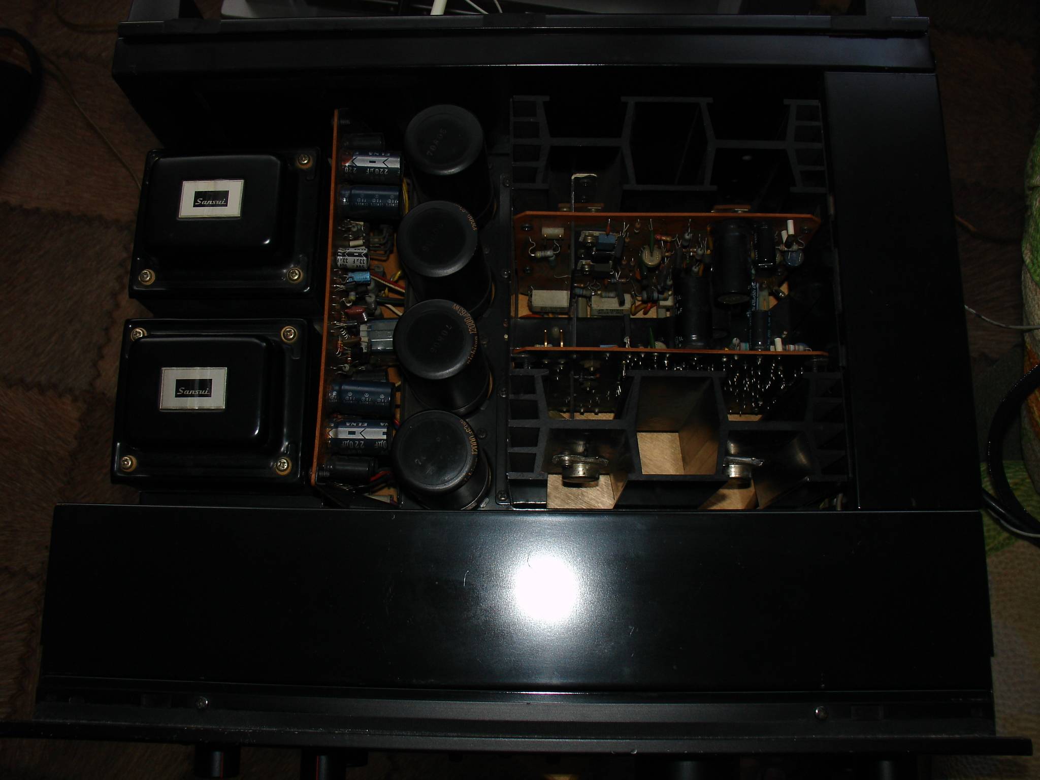

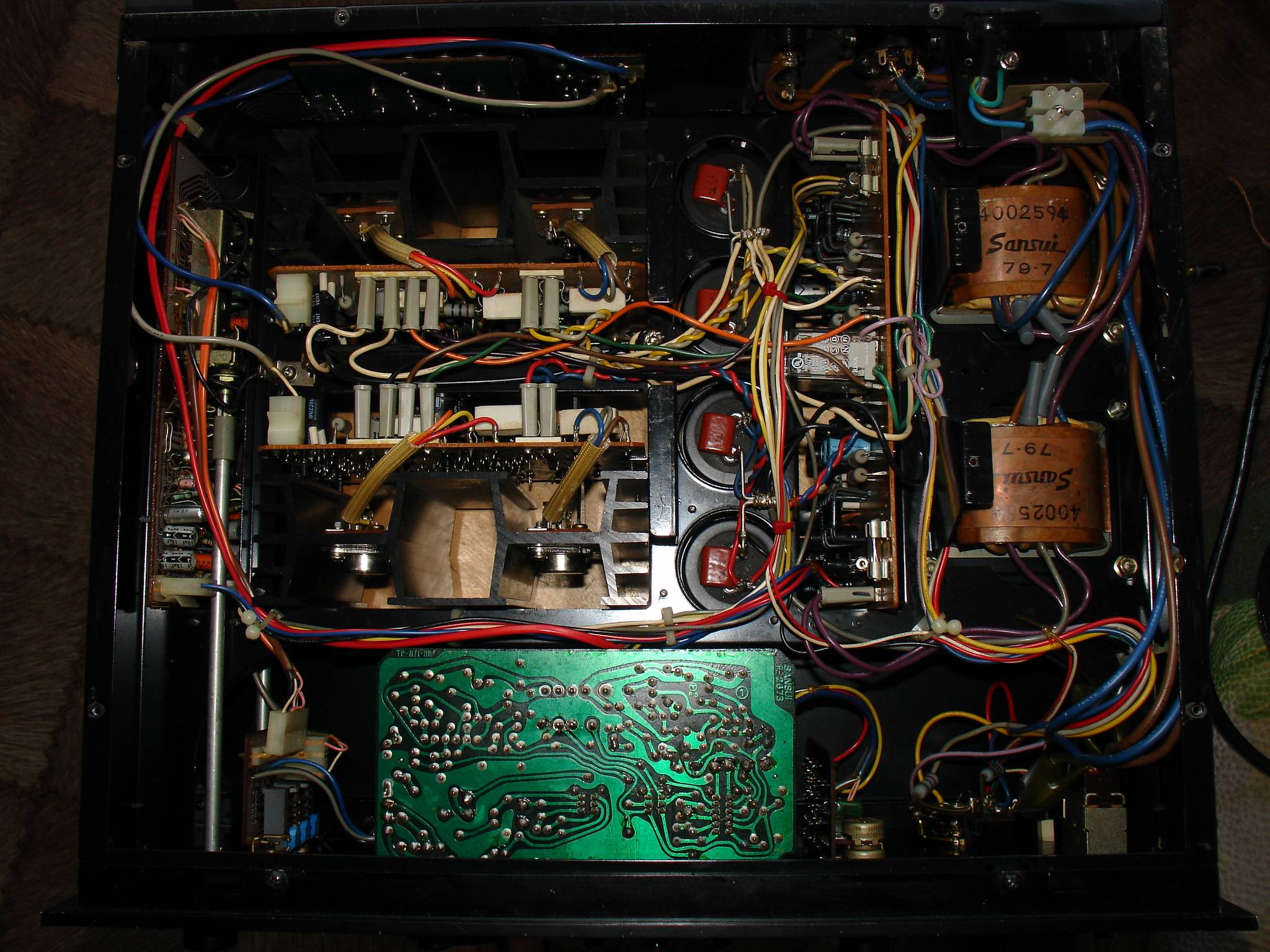

Проклятая жара. Мой дедушка, 517-й, тоже захотел на пенсию. Ни с того, ни с сего, вылетели хроники по питанию оконечника правого канала.
Пришлось, за одно, сделать ревизию усилку, лет 5 или 6 в него не заглядывал. Вытряхнул пыль внутри, да выставил нули на выходах. Вот, собственно, и вся ревизия.
Аппарат 1978 года рождения. 40 лет в строю. Всем бы так.))

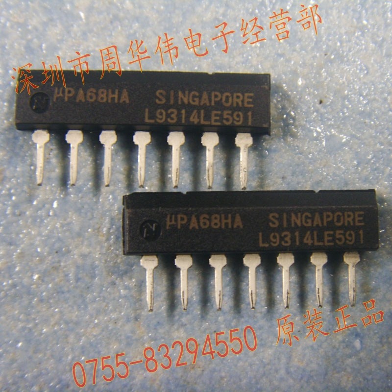

UPA68HA-UPA54HA-UPA54H-UPA64HA-UPA74HA-UPA76HA-UPA79C-UPA2981C-UPA2982C-UPA2003C-UPA81C-5-10.jpg
UPA68HA-UPA54HA-UPA54H-UPA64HA-UPA74HA-UPA76HA-UPA79C-UPA2981C-UPA2982C-UPA2003C-UPA81C-5-10.jpg [ 146.92 КБ | Просмотров: 21865 ]
подскажите эта сборка отвечает за выставление нуля на выходе усилителя?

В дифкаскаде на входе УМа там кто? И подстроечьнег на прогреве может плыть. Если там подстроечьнег.
Кроме того, некоторые как накупят "на толкучке"(с) китайских погремушечег с Цыферькаме... в то время как +\-100 миллиВольт на выходе - это ваще ни о чём. От слова "совсем".
