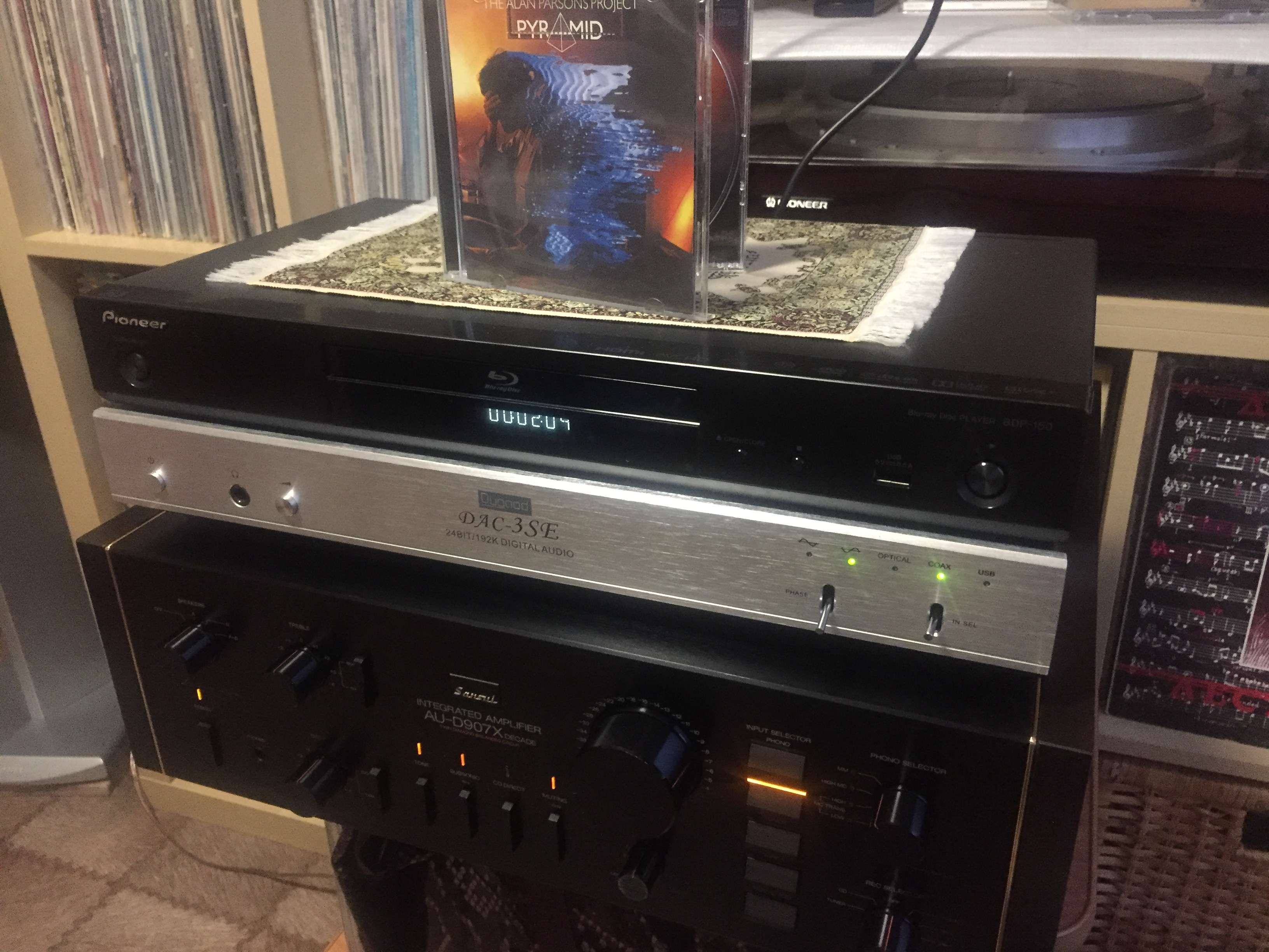

С компа на ЦАП "Бриз аудио SU4" и далее на CD вход усилка ну и дальше на Onkyo 202ax ltd, провода пока дешеые совсем и даже не для музыки, но уже заказал получше, хотя и с этими нравится, как играет :D
Счастье в неведении, может послушал бы чего крутого и то же бы захотелось - рухнул семейный бюджет :D

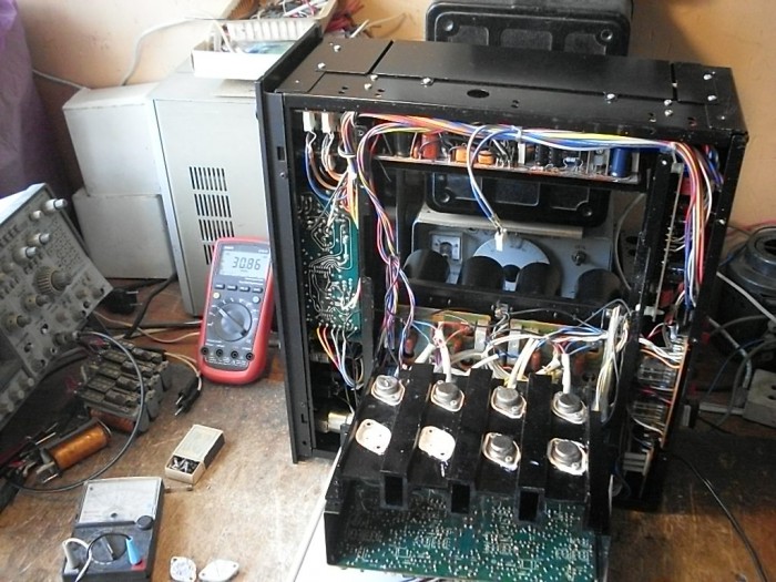

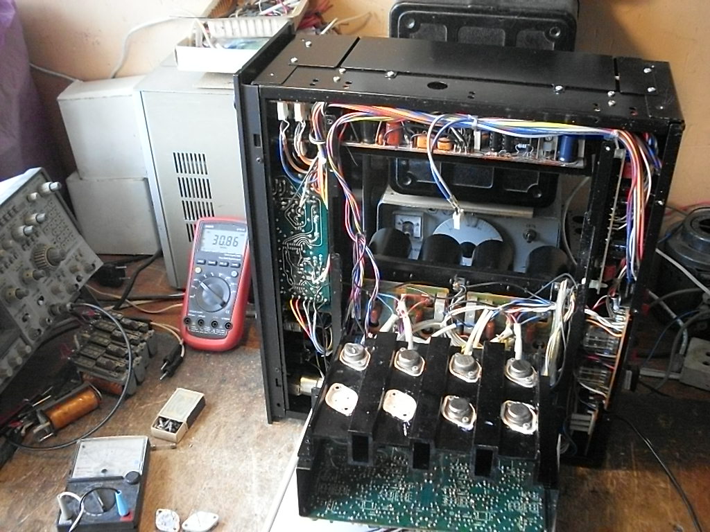

Фух. Вчера закончился полуторамесячный секс с очередным Сансуём.
IMG_0207.JPG [ 324.53 КБ | Просмотров: 17143 ]
Это был какой-то пипетц. Аппарат приехал прямо из Японии и внешне выглядел отлично.
И даже работал кое-как, посвистывая и поскрипывая. И хозяин хотел лишь почистить коммутацию.
А вот при вскрытии... Все видели вытекшую солевую батарейку? Вот примерно так же.
Почти 100% паек с окислением. Умершие подстроечники, при одном прикосновении рассыпались в прах.
Силовые банки оказались живые, а вот мелкие кондеры по питанию, почти все в помойку.
Так же, уплыли несколько стабилитронов и пара транзисторов в темброблоке.
Фотки с "ужасами" потом покажу.
Сейчас аппарат стоит на прогоне, и что там у него со звуком, станет понятно через пару дней.
IMG_0206.JPG [ 535.5 КБ | Просмотров: 17143 ]

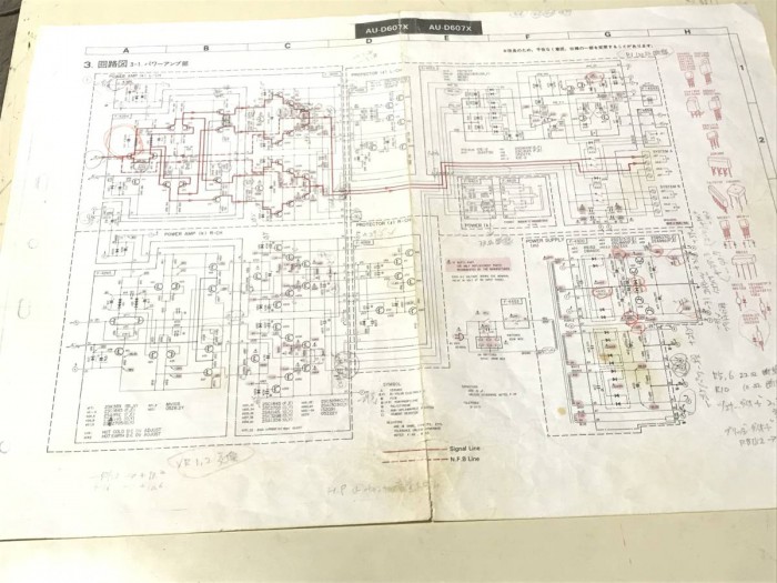

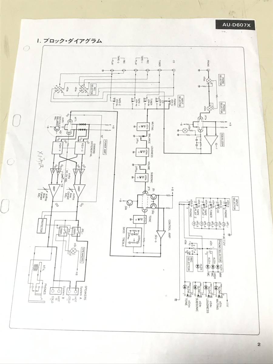

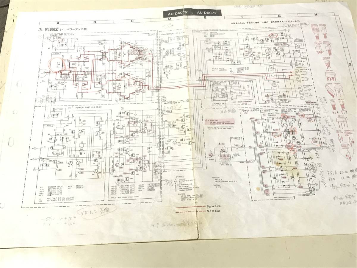

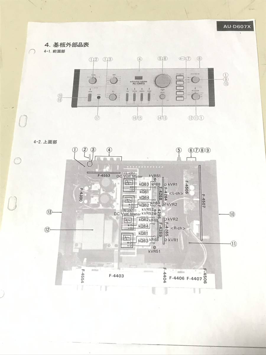

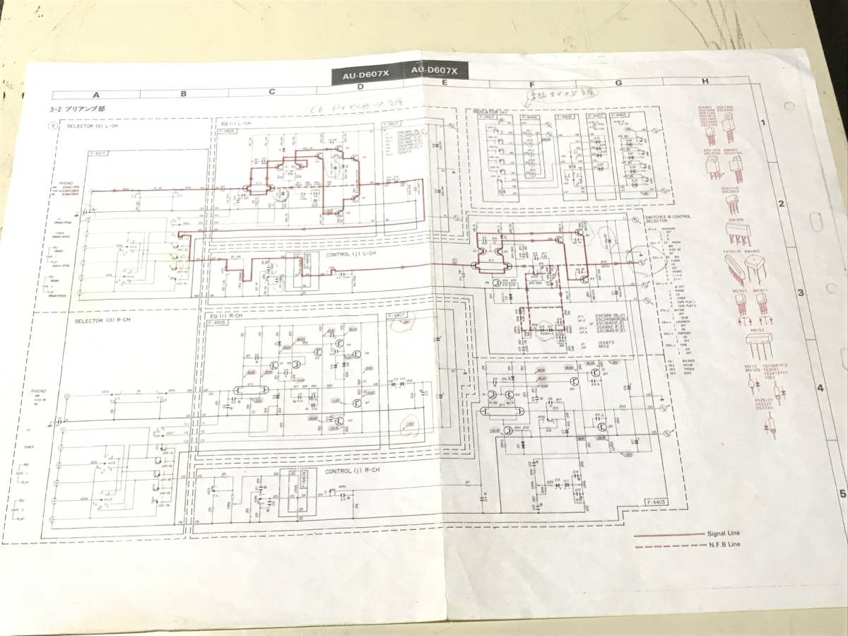

Вот что мне удалось нарыть на SANSUI AU-D607X на просторах всего интернета, облазил наверное всё. Продавец выложил на продажу мануал и отснял некоторые страницы, за качество конечно не пинайте, так как фото не мое, но по параметрам настроек мне помогло.
7.jpg [ 78.5 КБ | Просмотров: 16854 ]
6.jpg [ 68.61 КБ | Просмотров: 16854 ]
5.jpg [ 113.51 КБ | Просмотров: 16854 ]
4.jpg [ 138.22 КБ | Просмотров: 16854 ]
3.jpg [ 88.5 КБ | Просмотров: 16854 ]
2.jpg [ 123.32 КБ | Просмотров: 16854 ]
Непрочитанное сообщениеДобавлено: 27 авг 2019, 11:30
Откуда: Алма-Ата
Сообщений: 11
Aref писал(а):
Каков номинал подстроечных резисторов DC1, DC-2 (баланс) и B1, 2 (bias)? Когда выпаивал, как водится замерил сопротивление и записал, потом бумажку благополучно потерял. Помню, что белые 100 Ом, а вот синие не могу вспомнить.
Сопротивления белых 100 и 470 ом а синие все 4 по 1 килоому. На фото схемы которые я выложил, номиналов не видно, но но они такие же как на 907х. На него схема есть.

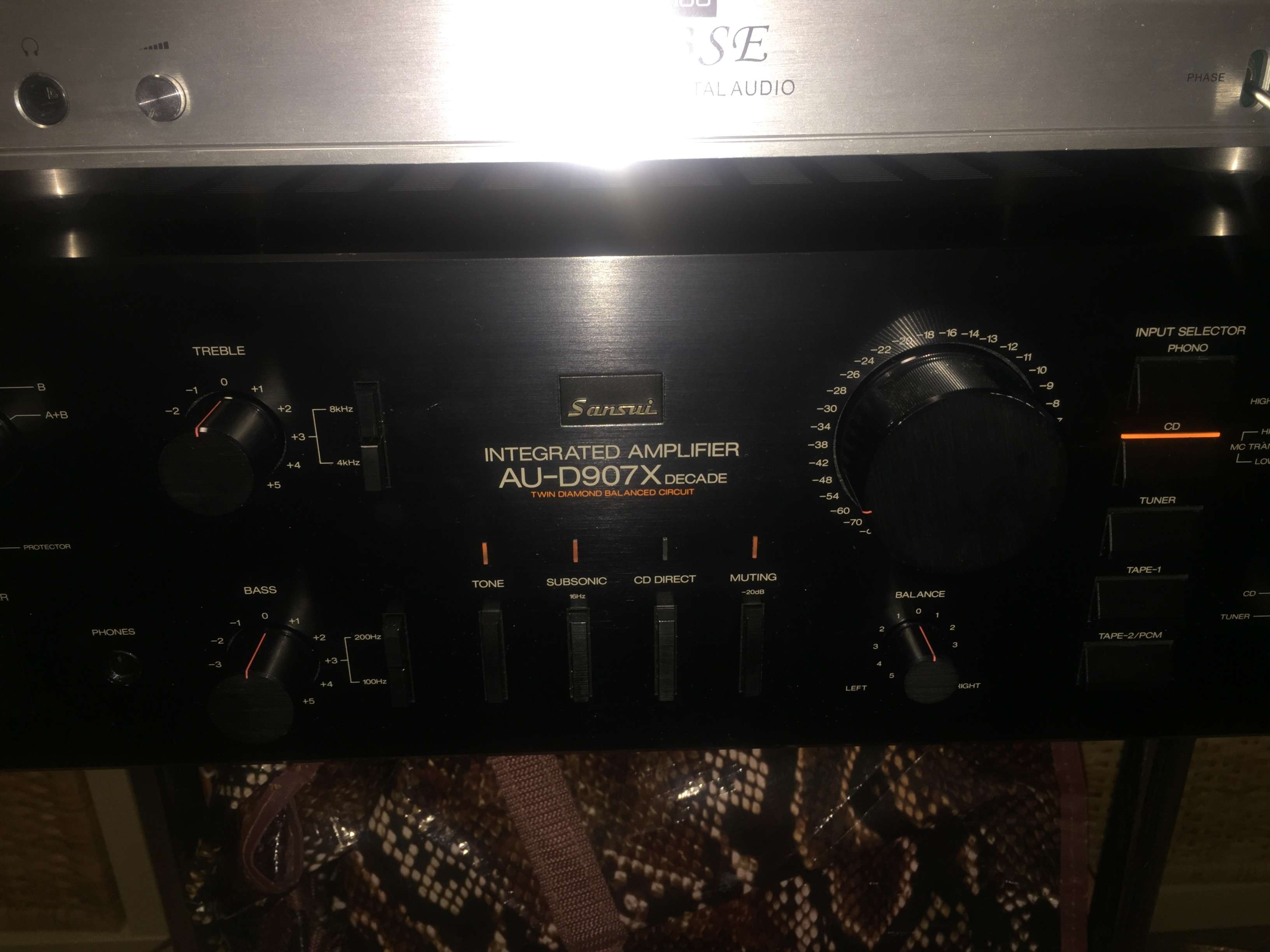

А приносили мне тут один. 919 штоле... Оказался болемене похож на человека. Нутоисть лепили конешно обезьяны, но сильно старались.
http://www.stereoservice.org/wp-content ... _AU919.jpg
SDC15348.JPG [ 259.52 КБ | Просмотров: 16774 ]
