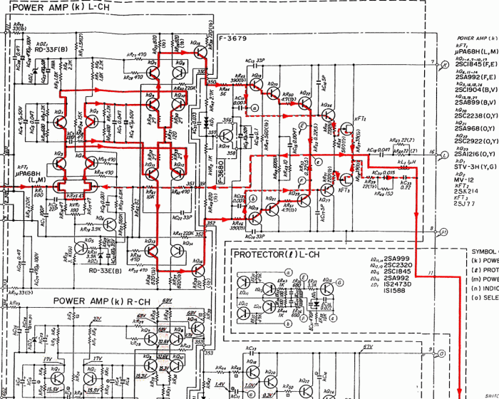

Здравствуйте уважаемые участники группы! Беда с моим 907 х .Просто ушел в защиту.Вспомнил молодость ,достал мультик и стрелочник.Объективно.:
1. Отцепил сигнальные входные разъемы на УМ, защита сработала.
2. На выходных клемах 5 и 4,5 в. измерял + -
3.Визуально просмотрел платы на предмет видимых почернений , вздутий -нет.Колец хватает.
4.Сел прибором на Б.П. и , перекос по обоим каналам пр. канал: -6 + 70 лев. канал: -70 +6
4, Отцепил питание преда + - 45 на канал, БП выдает + - 40.
5. По + питания преда: проседает на левом канале 3 в, на правом 2 в.
Схему заказал, японский сайт просмотрел. Прикинул, в ремонте неудобный агрегат.,особенно вертикальное расположение платы преда и защиты.Последний усилитель починил в конце 90х, хоть опять за книги берись. Надеюсь с Вашей помощью справиться.

Вот такой?
907mrxxx.gif [ 37.52 КБ | Просмотров: 17937 ]

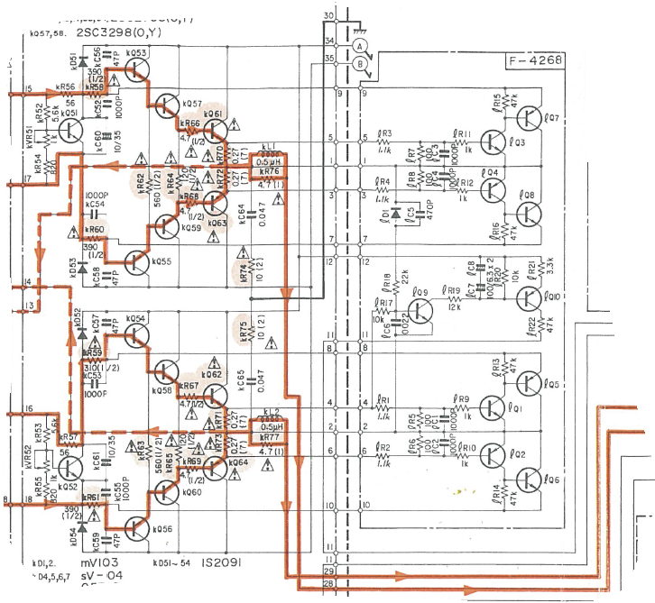

Второй подход к снаряду...
С этим, подозреваю, всё плёха от слова "совсем". Те самые половые транзисторы, которых нет и не будет.
жуйхренсуэ-2cx.gif [ 240.03 КБ | Просмотров: 17931 ]
жуйхренсуэ-2.gif [ 29.62 КБ | Просмотров: 17931 ]

у МЕНЯ НА ВЫХОДЕ 2SA1216 2SC2922
Не понял, постоянка с выхода уходит, когда пред от мощника отключен, или как? А вообще техника капризная, лучше без опыта в нее не соваться, а то потом ремонт выйдет в стоимость девайса. И ещё, надо точно указать модель усилителя, иксов полно балансных, но 1216/2922 в балансных не встречал.

Модель Sansui AU-907X,по потрохам все соответствует модели Decade? номера плат сравнивал с фото японца.
Постоянка проявляется срабатыванием защиты. После отсоединения преда ( входной разъем) ,защита не срабатывает, на + - постоянка.
Схему скачал, но не могу в PDF скопировать схему. Может где на форуме разместить?
Подстроечники VR1 VR2 , на всякий случай в средне положение выставил.

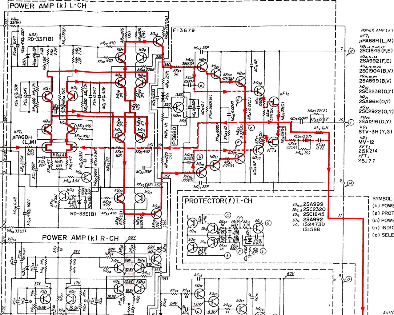

Схема
Снимок.PNG [ 456.75 КБ | Просмотров: 17904 ]

Сервис мануал на 907x Decade, от 907х мало чем отличается. И шпаргалка по настройке.
https://drive.google.com/open?id=12qtlp ... VAdBmB6aXH
Непрочитанное сообщениеДобавлено: 06 сен 2019, 11:15
Сообщений: 5252
Его благодарили: 1074
Да там кагбе не шпаргалками надо любоваца - настраивать-то нечего пока. Тут надо искать, что сгорело.

Bigman, Вскрытие показало съеденную ногу R13 электролитом из потекшего конденсатора на плате БП, убитый Q3.Q5.На плате мощника л.к Q54/ п.к. R64.Перекос по питанию пропал. HOT-COLD НОЛЬ выставил, держит мертво.HOT-GND плавает по 400 мВ в обе стороны.Выход с преда 5-7 мВ.Подстроечники заменил на многооборотные, ток покоя выставил, не плавает.HOT-GND регулируется VR2 470 OM + питания? Насколько критично?
