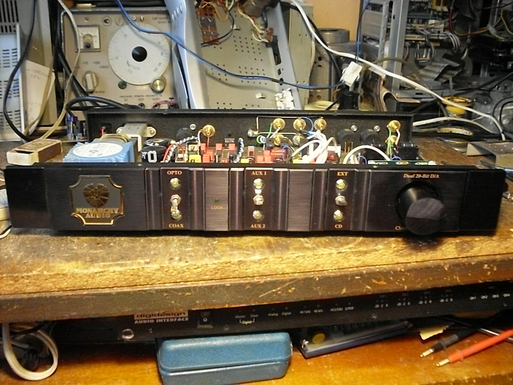

Всем привет. Столкнулся с одной проблемкой. На усилителе 907X на передней панели имеются несколько нажимаемых переключателей с фиксацией. Где можно найти такие ? Очень долго искал, нашел по внешнему виду такие-же, но без фиксации. Заказал в надежде, что доработаю, но при разборке обнаружил, что их отливка не такая как у родных. Подскажите если кто сталкивался с поиском оных.
Непрочитанное сообщениеДобавлено: 30 окт 2019, 11:51
Сообщений: 5252
Его благодарили: 1074
С длящимися годы и годы поисками какой только дряни сорокалетней давности я не сталкивался... Правильный ответ: её нет и не будет. А всё, что с разборки, будет в состоянии таком же или хуже.
Непрочитанное сообщениеДобавлено: 30 окт 2019, 11:56
Откуда: Алма-Ата
Сообщений: 11
Даа... исчерпывающий ответ ! И как я раньше не догадался ? Вот только дрянь я не ищу !

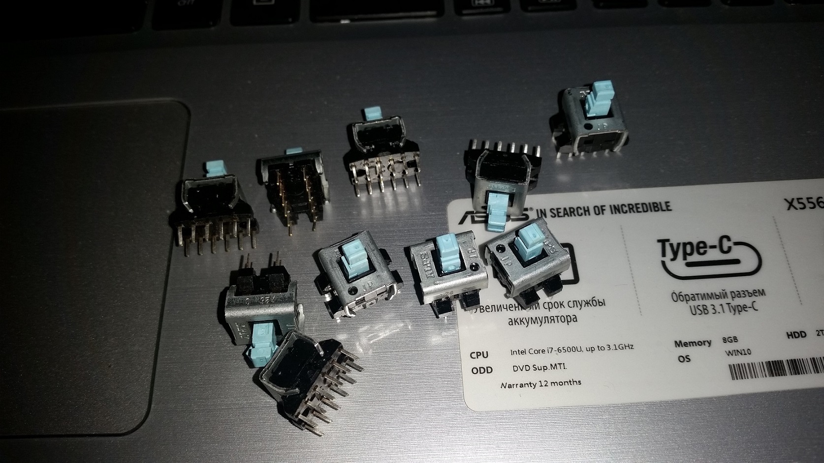

Персонально для особо сомневающихся.
Новые и настоящий alps ! (не с алиэкспресса и ему подобных)
20191203_212950.jpg [ 494.82 КБ | Просмотров: 15561 ]

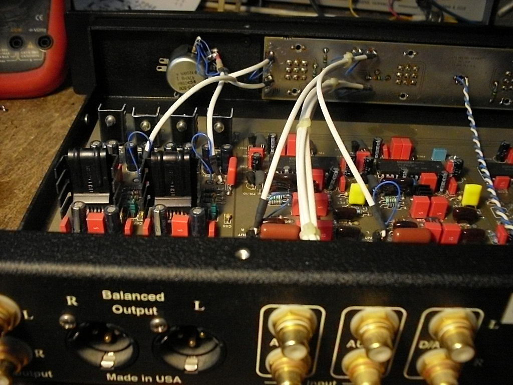

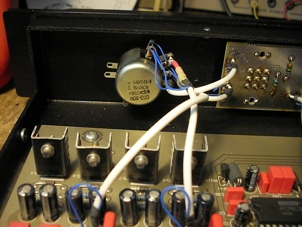

Коллеги, подскажите. Есть Sansui AU-3300 с наевшимся сдвоенным регулятором громкости Noble 10 11071 3bm 250kom x2 a.f дорожки в начале съедены. Можно чем-то заменить, или восстановить?
Непрочитанное сообщениеДобавлено: 26 дек 2019, 18:35
Сообщений: 5252
Элементарно, Ватсон!
Не далее как сегодня утром:
SDC15672.JPG [ 261.41 КБ | Просмотров: 15425 ]
SDC15671.JPG [ 265.81 КБ | Просмотров: 15425 ]
SDC15673.JPG [ 257.89 КБ | Просмотров: 15425 ]
SDC15680.JPG [ 249.65 КБ | Просмотров: 15425 ]
SDC15679.JPG [ 247.71 КБ | Просмотров: 15425 ]
Непрочитанное сообщениеДобавлено: 26 дек 2019, 18:36
Сообщений: 5252
Это вот что. Было.
SDC15674.JPG [ 253.47 КБ | Просмотров: 15425 ]
Непрочитанное сообщениеДобавлено: 26 дек 2019, 18:47
Сообщений: 22050
Его благодарили: 6155
Был аттенюатор с набором резисторов?

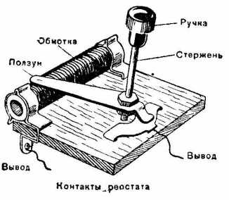

теряет шарм сельский мастер. п+да прибору. надо бы вот так.
reosta6.jpg [ 15.77 КБ | Просмотров: 15420 ]
Непрочитанное сообщениеДобавлено: 26 дек 2019, 19:46
Сообщений: 5252
Был галетник. И он таки подох. Я владельтцу гойварю, "вас аудевофелитеги порицать будут". Ему пофиг, главное, работает хорошо.
Непрочитанное сообщениеДобавлено: 26 дек 2019, 20:02
Сообщений: 22050
Судя по трансу новодел какой то. Чего он так быстро подох то? Галетник вроде это не Союз-Аполлон, простецкая вещь

Phlanger, Олегыч, а у него выводы на тонкомпенсацию есть? Ткни меня мордой лица в конкретный сдвоенный на 250 КОм, но с ТК. Обычный есть если чо... ))
Непрочитанное сообщениеДобавлено: 26 дек 2019, 21:13
Сообщений: 5252
Чего он так быстро
владелетц утверждает, что купил в 1996 году. Наверно, крутил старательно...
На 250 К с тонкомпенсакцыей у меня нету, есть на 470
вот так выглядит это всё как правило
http://forumimage.ru/uploads/20181124/1 ... 927555.jpg
http://forumimage.ru/uploads/20161214/1 ... 639466.jpg
http://forumimage.ru/uploads/20181124/1 ... 574681.jpg
Нас интересуют СП3-12е и СП3-30е, они очень похожи, физический смысл у них ваще одинаковый, но СП3-12 старше. Они монтируются в дырку 10 мм, вал 6 мм цилиндр или с лыской.
Я вот у кого брал
https://www.rt21.getbb.ru/viewtopic.php ... a&start=50
Непрочитанное сообщениеДобавлено: 26 дек 2019, 21:24
Сообщений: 5252
...bitte: с двумя отводами и на 220 кил. Но вал короткий
https://pics.meshok.net/pics5/153795609.jpg
и на картинке они есть, а у продавана в списке нет. Уже купили?
https://meshok.net/item/153795609
но я так подозреваю, и 100 КОм можно запихивать
