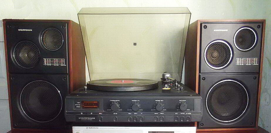

Из советских трехполосных полочников самые лучшие были вот эти:
01_10.jpg [ 88.39 КБ | Просмотров: 865 ]
именно казанские, которыми комплектовался электрофон Электроника Д1-012

Walther, это в большей степени миф или поправка на ностальгию. Причем миф довольно распространенный в среде возрастных меломанов. Ещё на заре моих ремонтов, один заядлый спорщик не поленился и приехал ко мне со своим казанскими. У меня на тот момент стояли веги 25ас-309. 8-ми омный вариант. Динамики с блестящими колпачками. Динамики естественно все разобраны и собранны заново, кроме ВЧ те просто выбрал штук из 20. Гриль родной пластмассовый был снят и заменен тряпочным. С фильтрами, не помню уже, скорее всего просто пропаял и сверил номиналы (потому как понимал в них очень слабо). Усилитель эстрадный, венец у меня был (толи сто ватт на канал, толи 50, тот который 2-х канальный), предварь радиотехника УП 001, источник вега пкд. Так вот, потихоньку разницы почти не было, верха лишь мои выбранные были лучше. А вот на громкости выше средней и громко электроники начинали грязнить и пердеть. Всё тоже качество сборки динамиков (хреновая центровка, перекос) и мягкие колпаки...
4 Ом и малый объем... Они все на большой громкости пердели. В казанских "Электрониках" только СЧ были хреновые. Которые впрочем менялись на гагаринские динамики (любые ГДШ) или доступный импорт. :P Я про Эл-ки не понаслышке - у меня они были .
Непрочитанное сообщениеДобавлено: 01 ноя 2024, 19:14
Сообщений: 714
Его благодарили: 54
Нет, просто всё таже хреновая сборка. Перебрал я ему потом эти НЧ, колпачки напитал и всё хорошо стало. Закрытый ящик, он нато и закрытый. Если объём не тот (меньше) просто отдача на НЧ будет меньше. А хрипеть и щёлкать ни чего не должно при подводимой номинальной (даже чуть большей) мощности ГД. Естественно мы сейчас не рассматриваем экстремальное увеличение или уменьшения объема относительно оптимального.

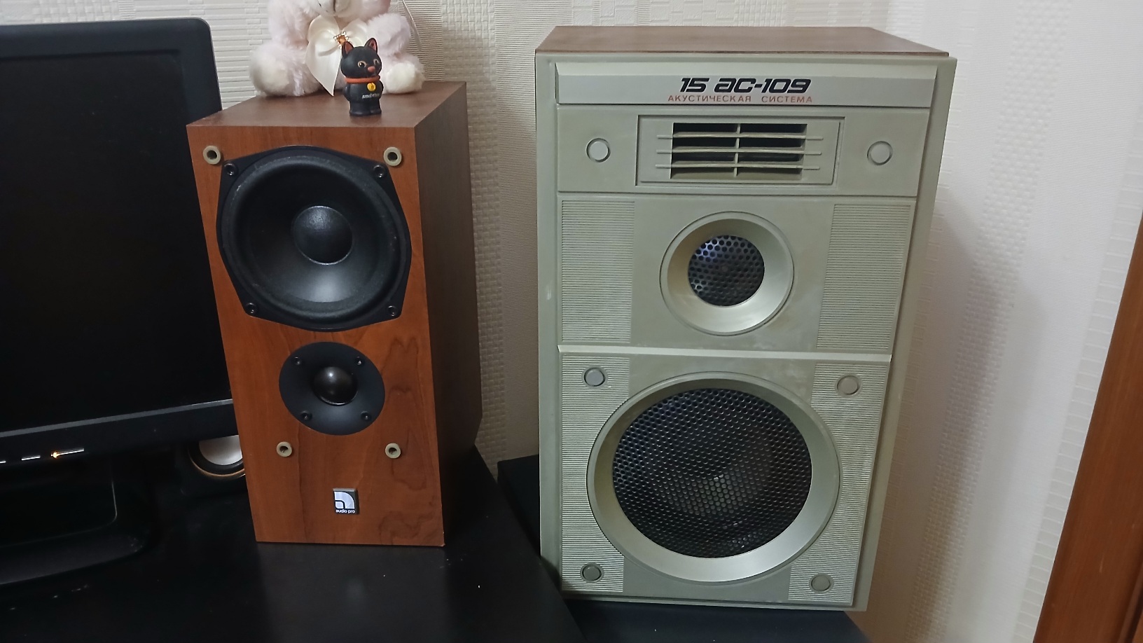

Шлак. Подключил в основную систему, так как только она может на 4 Ома. Звук гундосый, как из ведра, высокие зажаты, только бас неплох для таких размеров. На кухне МЦ Филипс из середины 90-х, там в АС копеечная комплектуха, тонкие стенки, дины на штамповке, а в одну калитку выносят эти 15 АС.

operator, Ну, ну... С разными динамиками? Полярность хоть соблюдена? Кухня с залом один в один?
В общем как и говорил, не слушали вы этих колонок, и не послушаете.
Непрочитанное сообщениеДобавлено: 05 ноя 2024, 21:27
Сообщений: 25102
Его благодарили: 6027
Полярность, хоть соблюдена. Были и абсолютно одинаковые условия сравнения с крошечной дешевой полочной АС АудиоПро. И мелочь тоже шансов не оставила этой 15 АС.
И слава Богу. У меня есть хорошие АС для послушать. Жалко что вы слаще морковки нормальную акустику не слышали.

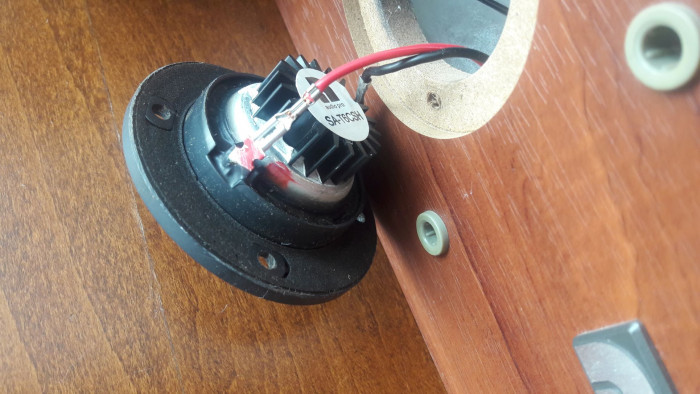

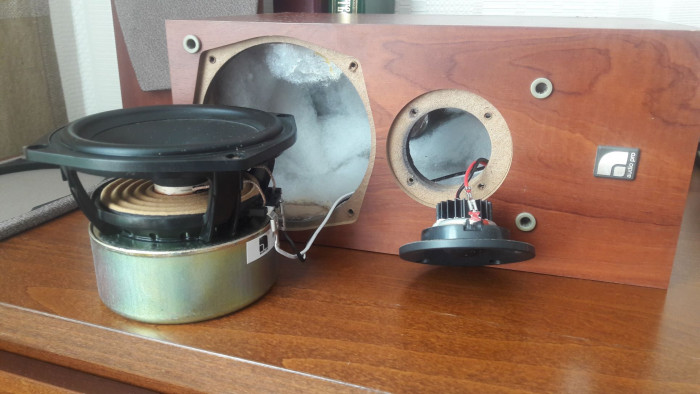

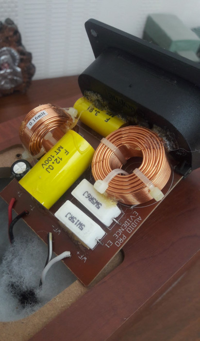

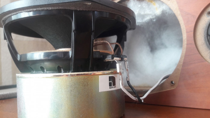

Да и потом, говорить, что...
...некорректно. Во первых, по даташиту у них одинаковые параметры. Во вторых, даже если динамики стоят ли бы совершенно идентичные, то ваша фраза обнуляет их одинаковость:
Каметон писал(а):
Натащил в гараж пар десять. Фиг вам называется. Всё равно пришлось полностью разбирать. Ровнял, ровнял катушку на оправке и недо ровнял... Одна АС держит положенное ей, а вторая нет. Отложил пока в сторону
Вот нафига такая хрень? Из четырёх АудиоПро, которые у меня есть, что по сигналам системы МСАСС, что на музыкальном материале разницы я не улавливаю. Это при том, что брались они двумя парами в разное время из разных партий. И никаких танцев с бубном.
Про культуру сборки копеешной вещи я вообще молчу

operator, имелось ввиду из 10 пар не одного полностью рабочего. Скорее всего и ваши не без дефектов.
Про даташиты вы серьёзно?
Опустим вопрос стоимости АС.
Ваши аудиопро безусловно выиграли по ВЧ и СЧ, жаль только что даже намеков на НЧ у них нет.
Про редьку ошибаетесь. Слушал очень разные АС, очень разной ценовой категории.
В целом выбор очевиден, никому не нужны разбитые жигули супротив свежей иномарки.
Забавляет ваше эстетство подхода к данному сравнительному тесту. Ну а реакция на критику "выше всяких похвал".
Судя, по-всему теперь вы меня забаните. Так знайте, я даже не обижусь. Самолюбие и тщеславие это главное в наше время. :2piv:
Непрочитанное сообщениеДобавлено: 06 ноя 2024, 08:18
Сообщений: 25102
За что банить то? :shock:
Удивительно, но аудиопрошки имеют вполне себе хороший бас для своих габаритов. Но они у меня стоят в ДК с сабом. А 15 ас конструктивно хромая утка - решетки перед динами, пластиковая накладка с призвуками. Всё это на звук влияет не лучшим образом. Плюс особенность в виде пилообразной АЧХ
Непрочитанное сообщениеДобавлено: 06 ноя 2024, 09:22
Сообщений: 714
Его благодарили: 54
operator, просто на других форумах обычно за критику банят. Это пожалуй последний форум где я есть. Влияние решётки часто переоценивают. Когда колонки "смотрят на вас" даже самые убогие решётки почти ничего не вносят. АЧХ, да, но и аудиопро не без греха. Картинку с их АЧХ не видел. Но по ощущениям есть там шипики в верхней середине. Хотя может я и путаю, слушал я их очень давно.
