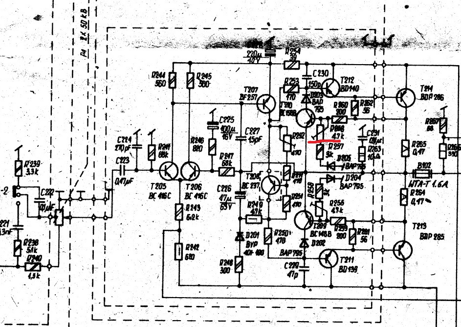

По защите... Скажите, правильно ли я понимаю: если у меня здесь обрыв, то ограничения в одном плече, наступают (защита срабатывает раньше (сильно раньше)), чем положено?

Ну и второй вопрос, как её (защиту) правильно вырезать?

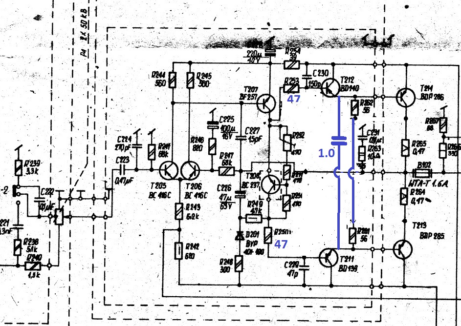

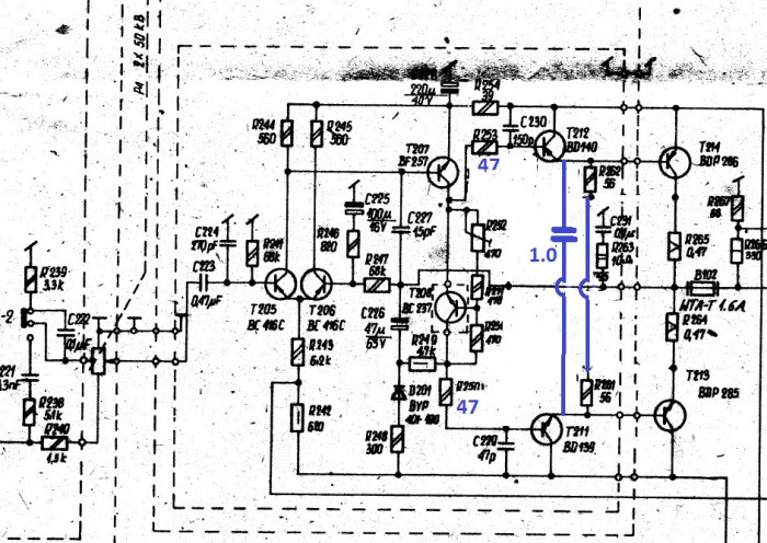

так попробовать
ак.jpg [ 307.55 КБ | Просмотров: 2973 ]
 Заголовок сообщения: Усилитель Unitra
Непрочитанное сообщениеДобавлено: 11 янв 2025, 09:56
Сообщений: 1656
И в разрыв базы выходных транзисторов, поставить резисторы на 2,5 — 5.0 ом. Ой, опять я лезу с модернизацией. Больше не буду…. :)
Выходные транзисторы как то странно нарисованы…….. Ошибочка, судя по всему.
зачем ?
ну да, на верхнем к - э попутано..., да пёс с ним :)

Весельчак У писал(а):
зачем ?
А штоб их током не убило! :D

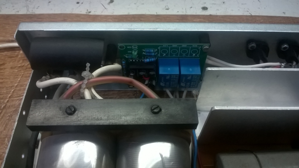

Защиту АС установил. Намучился по глупости.
Китайская долга ехала. Решил плату вытравить и спять. Прикинул - все детали есть. Нарисовал маркером. Полез за банкой с хлорным железом и нежно положил её на бетонный пол. Поскольку железо было последнее (а у нас в городе есть только пивные магазины и аптеки) пришлось собирать это железо с полу шприцом :D Пол теперь красивый медный.
Плату кое-как вытравил. Начал собирать, оказывается у меня MPSA13 закончились. Заказал с Китая :D .
В общем плата раньше пришла. Немного допилил, поставил диодный мост (вместо однополупериодного) убрал кренку. Запитал от обмотки лампочки индикации. Красный светодиод (инд питания) отломил, зеленый (инд работы) оставил.

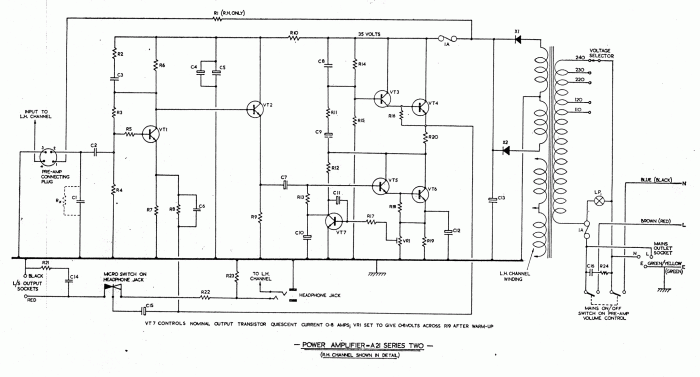

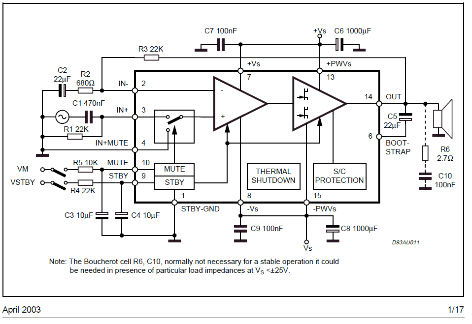

Каметон писал(а):
ТДА 7294 не зашли мне от слова совсем... Собирал когда ещё в ПТУ учился
Там есть БОЛЬШОЙ нюанс. Я на него налетел, когда лет 15 назад тоже... собирал.
tda7294_.gif [ 27.63 КБ | Просмотров: 2494 ]
R6 C10 - видите?
А они далеко не во всех шитодатах есть упомянуты.
А без них оно вещает в среньдеволновом радиодиапазоне.

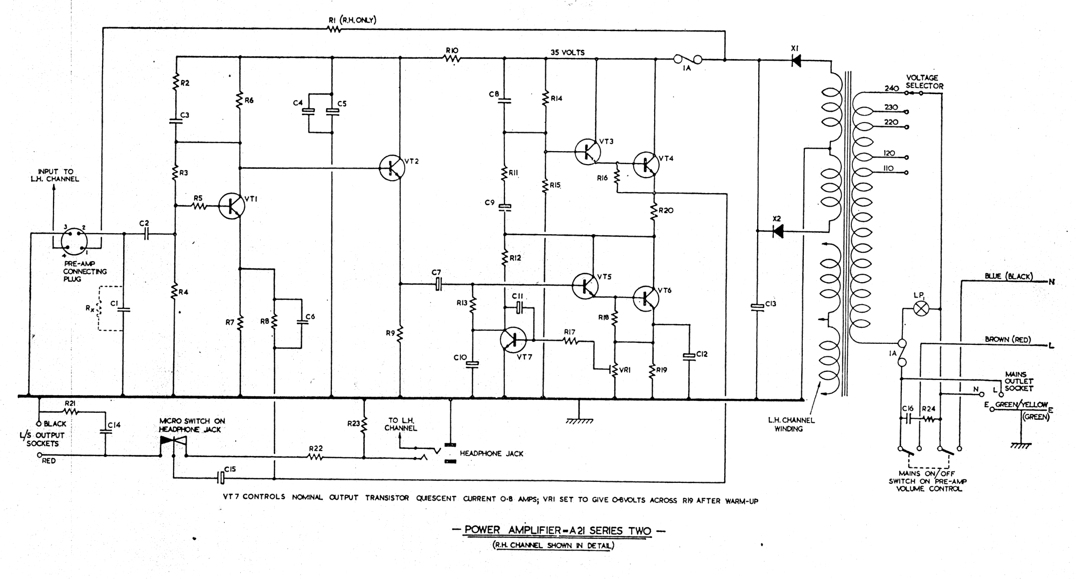

Зигфрид писал(а):
лучше Худа 1969 вообще ничего нет.
Опять эти... истории
SDC14420.JPG [ 260.8 КБ | Просмотров: 2494 ]
SDC14415.JPG [ 263.04 КБ | Просмотров: 2494 ]
SDC14503.JPG [ 230.43 КБ | Просмотров: 2494 ]
Sugden-A51pwramp.pdf [83.59 КБ]
diagram_A21.gif [ 141.91 КБ | Просмотров: 2494 ]

Ну, эта цепочка Цобеля , будет не лишняя вообще в ЛЮБОМ усилителе! А вот еще С 1 надо бы увеличить , хотя бы до 1 мкф, а лучше до 4,7 мкф. При входном сопротивлении 22 ком , входная емкость в 0.47 мкф прилично НЧ задавит. А так же будет не лишнее, поставить на входе Г образный фильтр из резистора на 1 ком и емкость на землю 1000 пф. Это всем понятно, для чего. И С 5 надо бы увеличить до 100 мкф. И тогда, возможно, заиграет этот камушек весьма не плохо.
