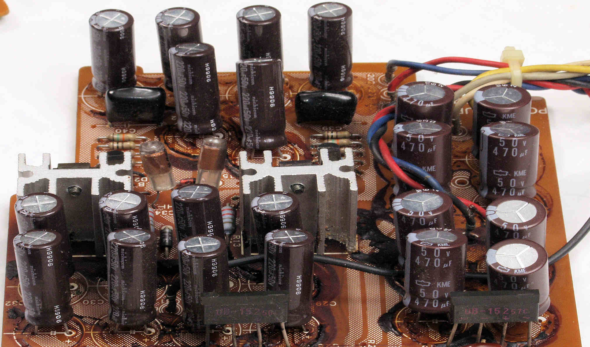

принесли Sansui AU-D907X аппарат находится в защите и из нее не выходит!
данный девай со слов хозяина прибыл прямиком из Японии и по дороге видимо где то его уронили! в связи с чем была загнута нижняя крышка усилителя которая прижала и перетерла
провод питания идущий от платы питания к плате УМ в следствии чего провод коротнул на корпус! Естественно аппарат хозяин не открывал по прибытию и включил в сеть. После включения пошел дымок и аппарат ущел в защиту! После вскрытия обнаружился взорвавшийся кондер в плате питания, после замены кондера аппарат так и не вышел из защиты.
БП работает сейчас в норме, напряжения все выдает верно, но усь так и находится в защите!. Если отсоединить питание платы УМ реле защиты срабатывает, и аппарат выходит в режим.
Прошу помощи где искать засаду после такого КЗ? :sos:

спеца нет :( хочется меньшей кровью своими силами попытаться
Отпаяйте выходные транзисторы и включите без них. Если защита снимется, ищите битый выходной транзистор.
Замыкание и взорвавшийся конденсатор... как бы не связанные вещи. Ему не зачем взрываться, при КЗ. Надо смотреть постоянку на выходах усилителя ( при этом, усилитель надо запитать через обычную лампочку на 220 Вольт, 150...200 Вт). Можно даже не мерея напряжения, по лампочке, сразу понять, есть ли проблемы у усилителя с диодным мостом, электролитами силовыми, выходом из строя выходных транзисторов. Короче, лампочка должна ярко мигнуть и погаснуть. Если горит ярко, где то явный коротыш, если тлеет, то повышенное потребление, скорей всего выставлен завышенный ток покоя выходных транзисторов ( для АВ класса соответственно)

выходные прозвонил, все целые, обошелся без выпаивания! они подпаяны на проводах, та что только провода отпаял и прозвонил,ЖИВЫ
проблема осталась

а смысл запитывать его через лапу накаливания если нагрузки НЕТ! он в защите! лампочка питани моргае не останавливаясь

Смысл всегда в данных ситуациях есть - чтобы не попалить и дальше дорогостоящие элементы. А мигает защита, надо смотреть мануал, что это означает. Например, иногда, надо считать кол-во миганий ( для этого конкретно усила не знаю, не смотрел). Там есть расшифровка, что вызвало режим защиты. Потом копать в данном направлении. И ещё, защита - это не всегда гарантия того, что у тебя не полыхнёт внутри. Взорванный кондёр, в какой цепи был?

В цепи питания стоял

плата питания
d907xd87c.jpg [ 212.57 КБ | Просмотров: 154881 ]

я понимаю что защита это гарантия от большого пожара!, но что стало причиной вот вопрос
