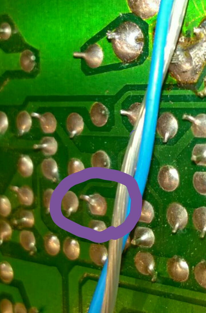

попробую
previewpic.jpg [ 1.46 МБ | Просмотров: 4336 ]
Непрочитанное сообщениеДобавлено: 25 ноя 2016, 17:42
Меняй не глядя С583 и С584.
Непрочитанное сообщениеДобавлено: 25 ноя 2016, 17:46
Сообщений: 11934
Его благодарили: 6438
nikopol74,
На левых, по схеме выводах катушек L481/L482 при РГ в 0 должен быть 0 по постоянке. Макс допустимый уход +- 50мВ.
Померять сразу после включения и через минут 15, разницу зафиксировать.
ЗЫ. про кондюки Олег чистую правду сказал. Меняй.
