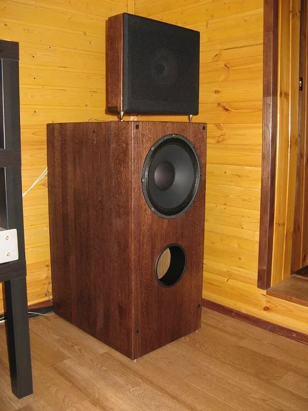

1. Я слушаю рок и метал. Концепция шириков с поддержкой по ВЧ не играет ничего тяжелее Пинк Флойд, хотя играет прекрасно. Слушал, восхищался - поставил Iron Maiden - не понравилось совершенно. Хотя если сделать трифоник с сабом может быть покатило бы, но все равно не то. Бумажные ширики прекрасны для акустической музыки. У меня стоят на столе небольшие колонки с шириками - смастерил их сам из старых динамиков от радиоточек: бумажный диффузор, хитиновая пропитка, тонкий тканевый подвес с двумя разными пропиточными составами, демпфированная корзина, ПАС - джаз играют великолепно. Но я очень редко слушаю такую музыку.
Вот эти динамики, кстати:
2. Для тяжелой музыки важно воспроизведение гитарных рифов, звук соло гитар. Я выбирал акустику, и все остальное под нее, ориентируясь на звук реальной электрогитары с подключенным комбо Marshall. Искал долго. Когда нашел, и из системы зазвучал живой Ричи Блэкмор, понял, что это мое, и никакая другая акустика мне не подходит.

Динамик короткоходный. Бас он будет и с твердым подвесом нормально воспроизводить. А вот инфранизкие уже нет. Вообще судя по жалобам на слабы бас с цифры - у вас проблемы не только с акустикой, т.к. из за твердого подвеса она и не будет выдавать нормальный уровень баса, но и со связкой источник-усиление. Оно не соответствует ни классу, ни размерам акустики. Усилок должен какое никакое а демпфирование обеспечивать огромному диатоновскому лопуху. А вы пытаетесь недостаток усилителя скомпенсировать механической жесткостью подвеса.
Динамик при ударе рукой должен болтаться при выключенном усе и держаться при включенном. Если этого нет - значит надо что то менять. Не буду расписывать что.
Непрочитанное сообщениеДобавлено: 13 июл 2017, 16:42
Имя: Павел Санаев
Сообщений: 126
Его благодарили: 35
Aureal писал(а):
Павел Санаев писал(а):
А почему раньше 4 года не болтал? Почему на другой колонке не болтал? Почему не болтает сейчас? Почему начал болтать только после покрытия подвеса излишним количеством состава и перестал болтать после замены пропитки, вернувшей нормальную жесткость плюс минус равную жесткости подвеса, обработанного жидкостью в меру?
1. Динамик воспроизводил бас с достаточно жестким подвесом долгое время, т.к. при покупке акустики подвесы были вполне живые (не знаю, восстановленные или сохранившиеся - не суть). Проблема появилась 3.5 года спустя, когда жесткость увеличилась - стал появляться коробчатый призвук, да и общая глубина баса снизилась. Динамик почти перестал работать в поршневом режиме и работал большей частью в зонном.
2. В настоящий момент у меня нет "проблем с акустикой" и "жалобы на слабый бас с цифры". Я не жаловался "на слабый бас с цифры", а говорил, что на цифровых носителях альбомов 60-80х годов более слабый бас (и все остальное) чем на аналогичных аналоговых носителях. При прочих равных компонентах (если мы не сравниваем хороший ЦАП с убогим виниловым трактом) мастеринг на аналоге звучит гораздо полновеснее. Я проводил эти сравнения не только на своей системе, и сравнивал звучание одних и тех же альбомов на топовых виниловых и цифровых трактах. Во всех сравнительных тестах звучание аналога было намного более выигрышным, и пресловутые "басы" звучали мощнее. На одной и той же системе - подчеркну. Цифровой тракт был с ЦАП от MSB. Виниловый тракт - EAR912/tri-Planar/Lyra Etna. Так что если у кого-то цифра звучит так же как винил для альбомов 60-80х - еще раз подчеркиваю, для более поздних ярко выраженной разницы нет) то это говорит не о крутости цифрового тракта, а о недостатке винилового.
3. Двухтактный усилитель с КТ66 вполне себе справлялся с "диатоновскими лопухами", хотя четкость баса оставляла желать лучшего. В настоящий момент колонки работают с биампингом и на НЧ выделен отдельный транзисторный Sansui. Так что "демпинг фактора" там хватает, и данная связка звучит лучше, чем связка пред Audio Research/Technics SE-A100. Но если вы считаете, что Audio Research SP3/Technics SE-A-100 "не соответствует классу и размеру Diatone DS-5000" то тогда я не знаааююю...... :|
Technics_A300.jpeg [ 1.96 МБ | Просмотров: 2381 ]

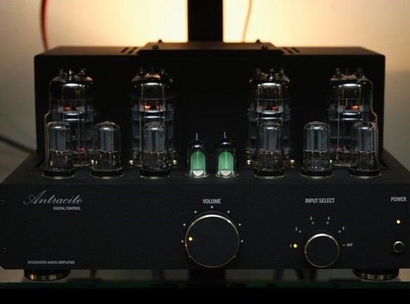

Лампы бывают ого-го :comandos: Я брал когда-то на прослушку вот такой аппарат - это был, пожалуй, самый мощный и одновременно детальный усилитель из всех, что я слышал. У него уникальная конструкция - эти лампы очень капризны и обычно их в усилении не используют. Но в этом аппарате микропроцессор несколько раз в секунду замеряет напряжение на лампах и корректирует его. Баса выше крыши. Детальность, в том числе баса, феноменальная - я такой не слышал ни с одним усилением. Быструю музыку он исполнял как ни один другой. Но вот не быструю... Ставишь Pink Floyd - Гилмор словно струны рвет. Ставишь Livin Blues - ни душевности, ни вовлечения. Все музыканты "наяривают", а не играют.
Может быть в большом помещении было бы по-другому, но при моем расположении системы он мне не подошел. А так аппарат интереснейший! "Антрацит" - Разин и Мусатов.
А у вас какой ламповик не справился с басом? Однотактник?
