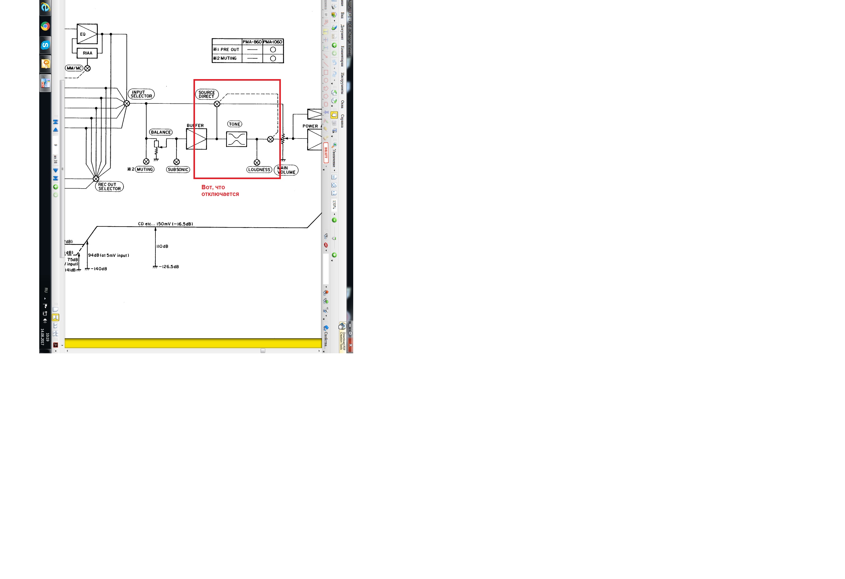

Непрочитанное сообщениеДобавлено: 14 авг 2017, 09:22
Сообщений: 3579
Вот, что отключается
Денон.jpg [ 262.06 КБ | Просмотров: 1140 ]
Это я видел. По ней получается баланс должен работать ?
В реальности он не работает. Ни сабсоник фильтр. Ни лоудес..Ни чего ... :)

 Заголовок сообщения: транзисторы
Непрочитанное сообщениеДобавлено: 14 авг 2017, 09:29
Сообщений: 3579
Не знаю, по схеме баланс и лауднес должен работать. Почему в реалии не работает....он точно не "тюненгованный"?

По блок-схеме и принципиальной есть расхождения по коммутации.
Непрочитанное сообщениеДобавлено: 14 авг 2017, 09:57
Сообщений: 3579
Посмотрел, блок схема врёт. Переключателем SW301, селектор входов подключается к регулятору громкости. Так что, директ правильный.
Ну хоть кто-то увидел. Вот что значит шесть глаз и три головы... :2piv:
Непрочитанное сообщениеДобавлено: 14 авг 2017, 09:58
А я уже подумал у меня кукушка поехала... Доказываю двум профи, что ...:lol:
