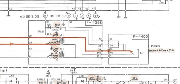

Уважаемые форумчане! Столкнулся в Sansui au d707x с отсутствием выходных трансформаторов для наушников, и реле их включения.Реле думаю подобрать герконовое можно ??? А вот с трансформаторами не знаю, маркировка 3230. Упоминание нашел ,что первичная 330 ом, вторичная 30 ом. Просто врезать резисторы на 300-400 ом правильное решение?
Непрочитанное сообщениеДобавлено: 23 авг 2020, 18:05
Сообщений: 3182
TEPLOMASTER1963,
Пара резисторов на 220ом, плюс, самураи еще отдельную релюшку защиты ставят. Трансформаторы на МС видел у сансуев, на наушники не доводилось пока.

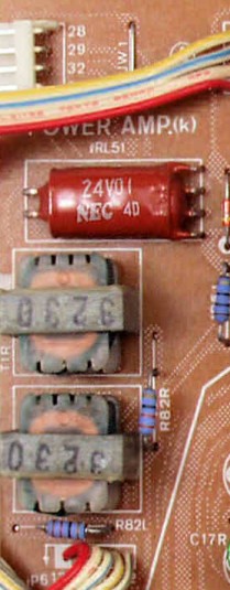

Фото с
Комментарий к файлу: Как выглядит на оригинале
новый-1.jpg [ 44.8 КБ | Просмотров: 16552 ]
Непрочитанное сообщениеДобавлено: 24 авг 2020, 13:07
Сообщений: 11905
Его благодарили: 6397
Судя по габаритам, это явно не трансформаторы, а какие-то катушки фильтров.
Что за модель уся?

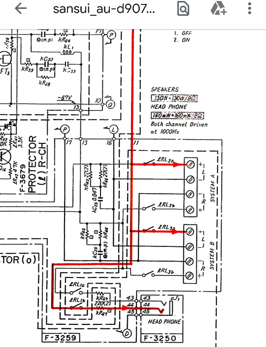

Гор-Хол включены в первичную обмотку
Снимок.JPG [ 39.36 КБ | Просмотров: 16542 ]

Модель Sansui au d707x

Такая схема ушей у 7 моделей Сансуй. Все таки обойтись резисторами возможно?
Непрочитанное сообщениеДобавлено: 24 авг 2020, 13:35
Сообщений: 11905
Так все обычно резисторами и обходятся.
Хотя... Аппарат то балансный. Пожалуй, именно трансик здесь уместен, как дополнительная защита ушей.
Непрочитанное сообщениеДобавлено: 24 авг 2020, 13:58
Сообщений: 3182
Тут даже не защита, а идеальный преобразователь баланс/небаланс, с созданием для ушей общей земли. У мостового выхода, этой самой земли, нет по определению. В идеале, конечно, приспособить к усилителю четырехконтактный разъем, и получится полноценный балансный выход на наушники, с соответствующей переделкой кабеля. Тогда можно обойтись резисторами. Да и качество звука будет получше, чем в схеме с трансом.

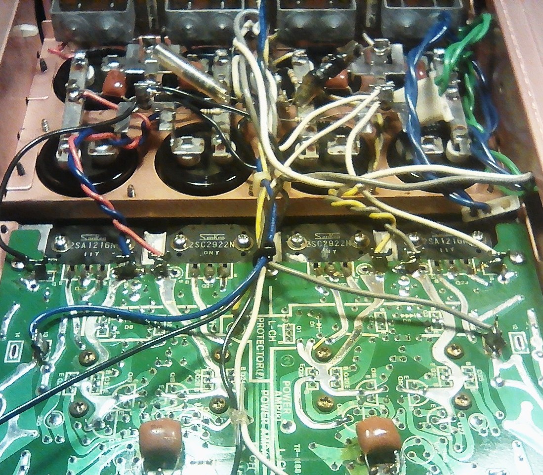

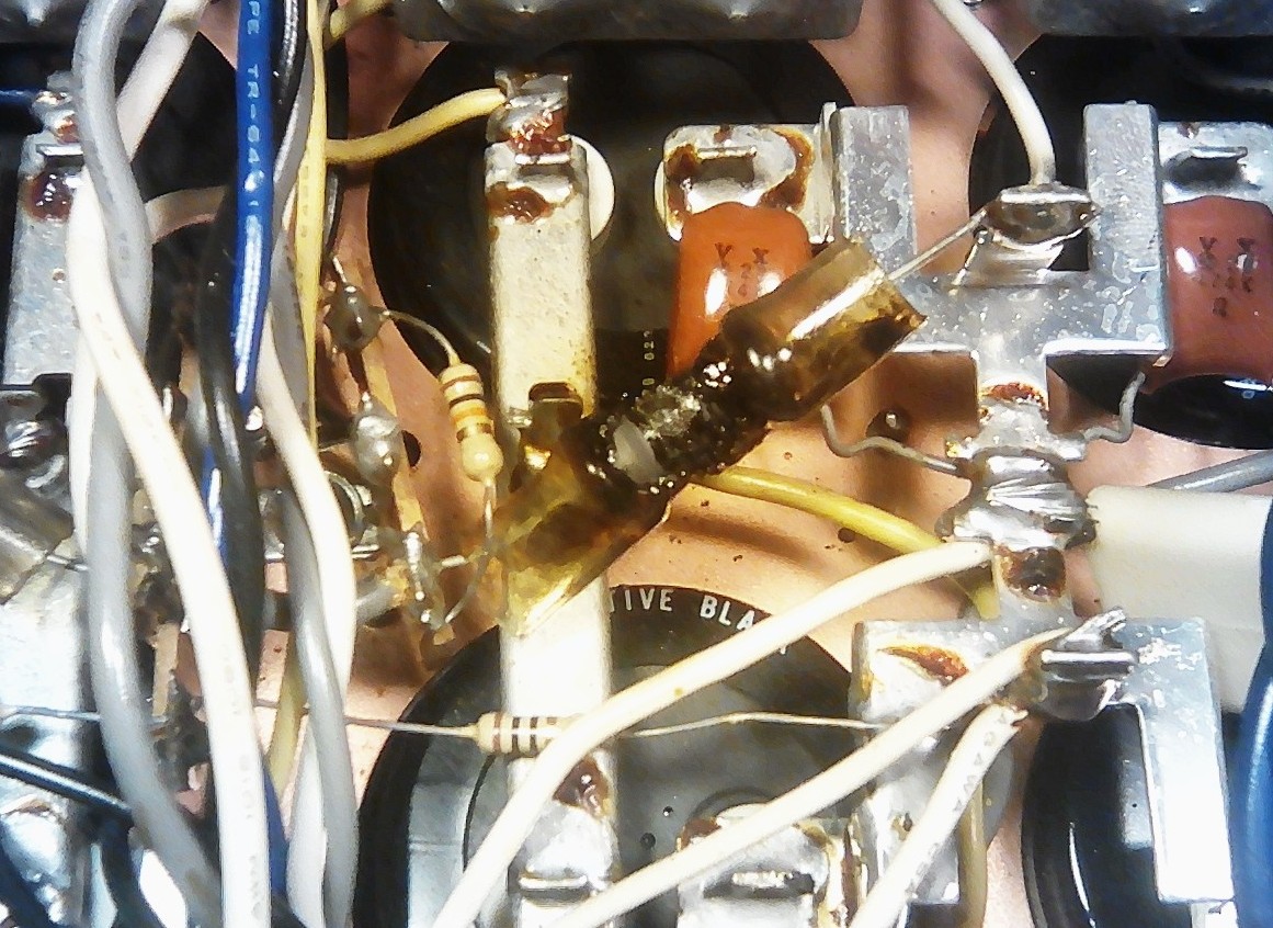

Вопросы по Sansui au-d907f : Горит предохранитель питания , при этом дымится и горит мощный резистор в блоке питания в одном канале. Этот резистор идет с общей точки кондеров по питанию канала на монтажный лепесток и по проводам куда то еще дальше... Кто знает , для чего этот резистор , что то в схеме его не нашел , каналы предположительно рабочие , вых транзисторы целые , после отключения разьема питания от транса к горящему каналу , усил включается , реле ас подключаются , все индикаторы , переключатели внешне работаютм, т.е. могу предположить , что усил в принципе исправен , только не знаю , зачем этот резистор и почему он горит.
Может кто нибудь что подсказать.
Позже выложу фото фрагмента.

Фото этого резистора
_20210117_213134.jpg [ 282.14 КБ | Просмотров: 16065 ]

Общий вид УМ .
_20210117_213827.jpg [ 409.17 КБ | Просмотров: 16065 ]

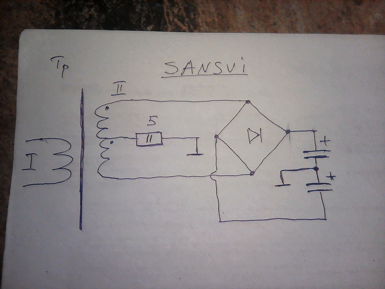

Вопрос снимается , причина найдена.
Непрочитанное сообщениеДобавлено: 18 янв 2021, 13:08
Сообщений: 11905
И где собака порылась?
Непрочитанное сообщениеДобавлено: 18 янв 2021, 21:56
Имя: ПАВЕЛ
Откуда: г. Самара
Сообщений: 135
Его благодарили: 18
Резистор 5 Ом (который горел) стоит между общей точкой обмотки транса и общей точкой конденсаторов питания УМ , видимо , для развязки земель . Далее : усил пришел из Японии , долго , наверное , не включался , электролиты питания застоялись , потеряли временно свои параметры , получился большой перекос + и - по отношению к нулю из за большой разницы емкостей плеч , поэтому на резисторе 5 Ом получилось большое падение напряжения . Отключил БП от нагрузки , потренировал емкости напряжением , как только падения напряжений на плечах выровнялись , запаял новый резистор , подключил к УМ и все стало окей , погонял несколько часов на музыке , звучит тоже неплохо , больше никаких дефектов в аппарате нет.
