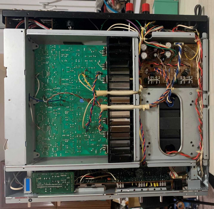

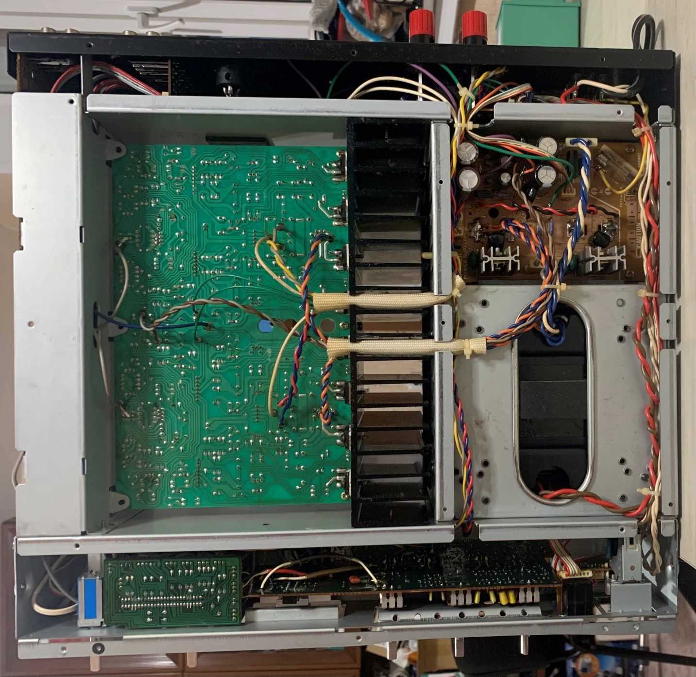

Я как раз его только разобрал, первое что буду делать, все потенциометры в порядок приведу, электролиты проверю, проверю пайки на предмет расслоение, потом контрольные напряжения, и в самом конце уже буду настраивать, работы впереди много ... все более менее понятно, ток покоя получается как и везде на эмитерных резисторах ... единственное не понятно понятие "горячий и холодный выход", эти 2 подстроечника есть разница в какой последовательности, первый регулируется холодный ?

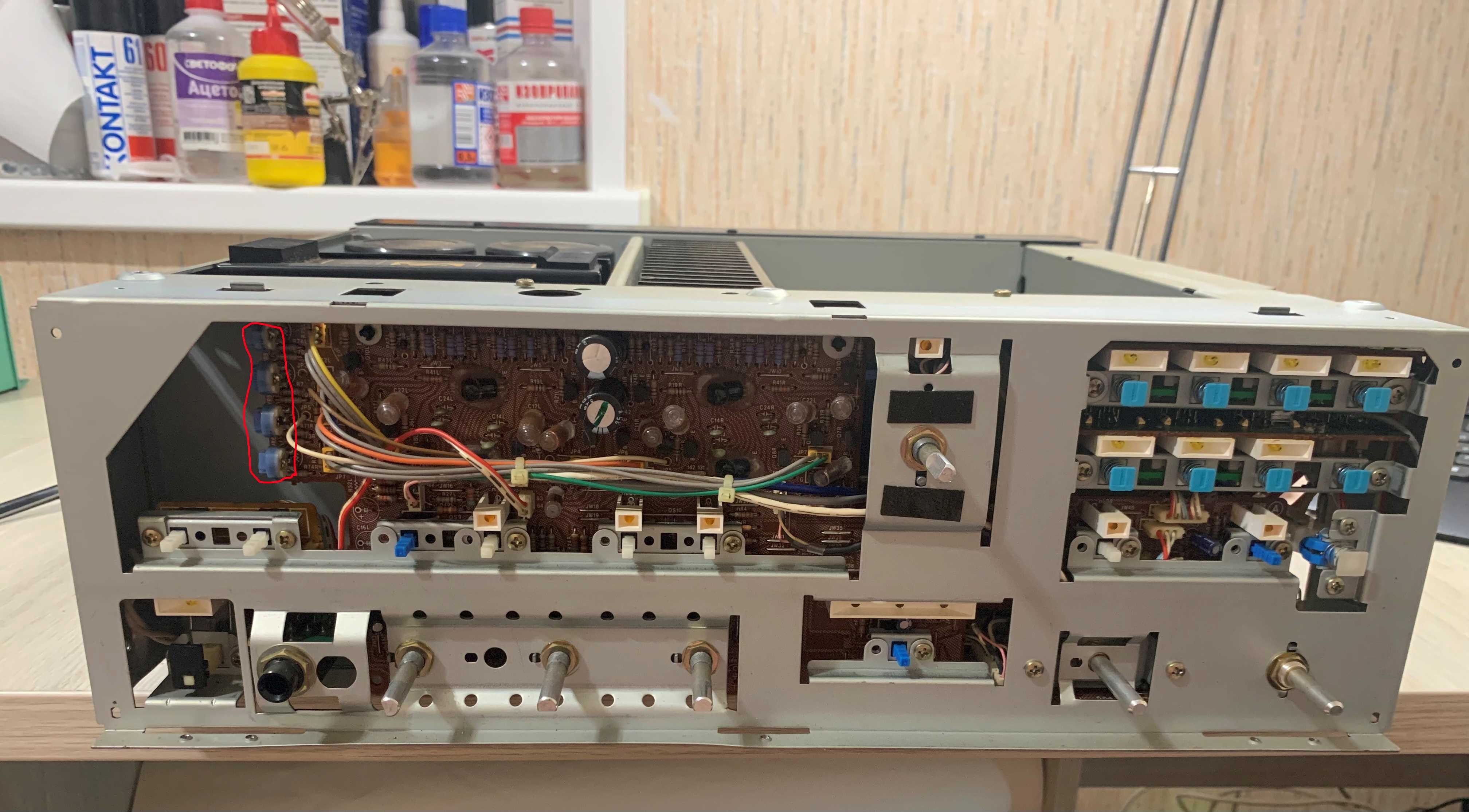

К слову сказать, он играет хорошо, из явного, что замечено, не работает темброблок, как будто всегда в режиме direct, не регулируются высокие, низкие, при этом баланс право/лево - регулируется, при нажатой direct - баланс не регулируется, т.е. не работает только тембр высокие/низкие ... безумного количества пыли в нем не обнаружено, что намекает о, том, что как минимум от пыли его чистили какое то время назад ...
На плате управления, есть еще ряд подстроечников, на фото обвел красным - они за что отвечают ?
На фото первое вскрытие никакую пыль, ничего не чистил ...
Что еще не понял:
1. "Вход закоротить" - разъем входной с преда на УМ ? Его закорачиваем для того, чтобы прогреть, потом размыкаем ?
2. Читал много, что подстроечники эти - Hot-cold vr1, VR2 - за годы часто закисают ... на что их поменять из доступного в чип и дипе к примеру, если проблема будет иметь место ...
тоже самое касается и реле защиты АС

У Вас клемы акустики подписаны: Кр.-Hot, черн.-Cold vr1 -выставляет 0 между ними, VR2- между HOT и Gnd. 4 подстроечника : 2 левый , правый фонокор., 2 левый, правый пред.Закорачивать вход на задней панели, регулируете фонокор-его. При директе баланс не регулируется.А то , что т/б не работает, это надо смотреть по месту.

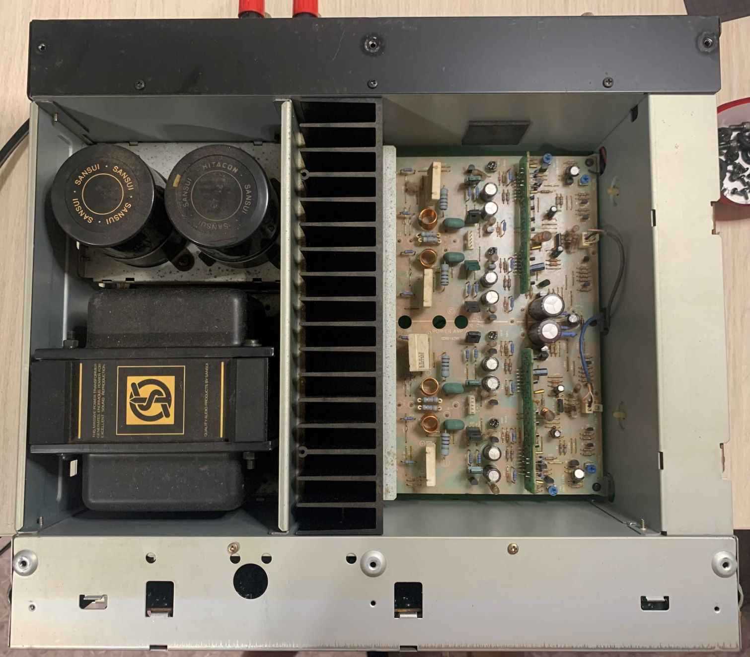

Да в итоге все хорошо! Проблему с подстрочниками, которые сбил решил так: на сайте https://amp8.com/sansui/ подсмотрел на фото в каком положении они находятся, и выставил максимально похоже как на фото, с первого раза усь вышел из защиты и дальше уже по сервис мануалу нули и токи покоя выставлял. Кстати сервис мануал кому может пригодится, для AU-A707 подходит от AU-X901 на hifiengine он есть. Транзисторы ВК там довольно живучие как оказалось (допустил 2 грубые ошибки, которые могли попалить их легко, опять таки ночью из-за невнимательности). 1 косяк - выпаивал их для замены свежей термопасты. После впаивания - крайне важно вкручивать саморезы без перекоса короткой отверткой, т.к в случае перекоса саморезы, он начинает замыкать коллектор на массу в результате получается такой не хилый фейерверк, тем не менее это их не убило. Поэтому если вкручивать их длинной отверткой она будет выступать за корпус под углом, что практически с высокой долей вероятности приведет к перекосу, поэтому обязательно прозванивать на предмет замыкания! Второй косяк - из-за усталости перепутал местами 2 пары и не заметил этого, но и это не убило транзюки, сгорел предохранитель в БП и только. Со стороны (особенно "бывалых профи" Выглядит как зверство, но я пишу об этом честно и открыто на какие грабли наступил сам, и возможно кто-то с улыбкой но возьмет это на заметку:) Это опыт, да иногда совершаю ошибки, но сам же их и решаю потому, что мне это интересно и увлечен этим. Все остальное по этому усю стандартно, чистка всех потенциометров и переключателей с полной разборкой, геморно, но ничего особенного. По термоинтерфейсу с транзюками ВК - прокладки из слюды заменил на прокладки из нитрида алюминия (AIN) на Али можно заказать сразу с отверстиями, а можно на чипе и без, но придется самому сверлить, я сам сверлил - дремель и алмазный бор в помощь, другое ничего не возьмет их.
Термопасту использовал хорошую - Prolimatech PK-3. Кому-то покажется, "нафига и зачем эти затраты", но вопрос денег тут не стоял, делал для себя. Емкости не менял - все живые, сперва хотел уже было поменять все на Elna Silmic II, но неожиданно принял для себя решение перейти на AU-A907, что повыше классом и заказал в Япии... вот там сделаю все для себя любимого по полной.
