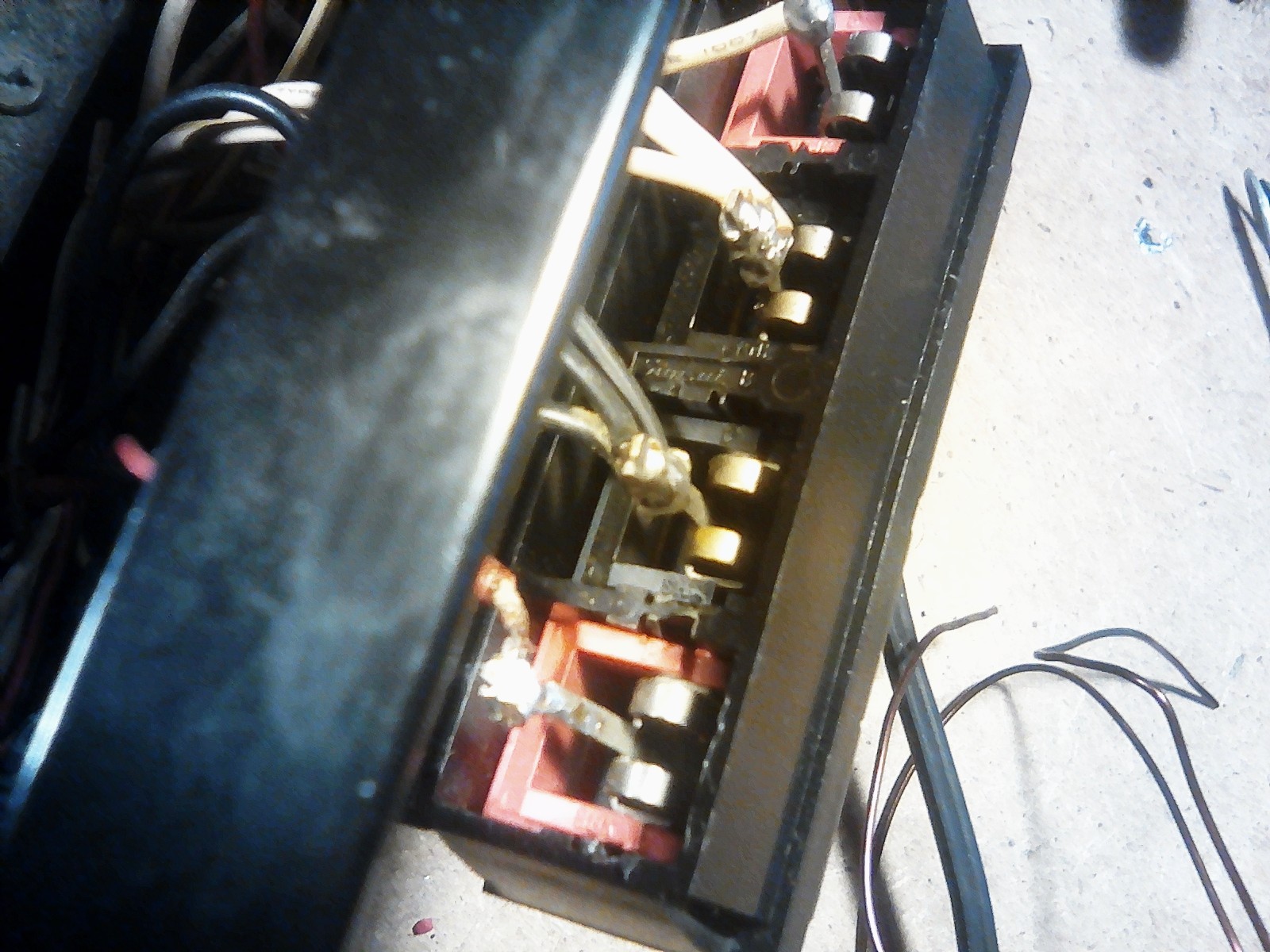

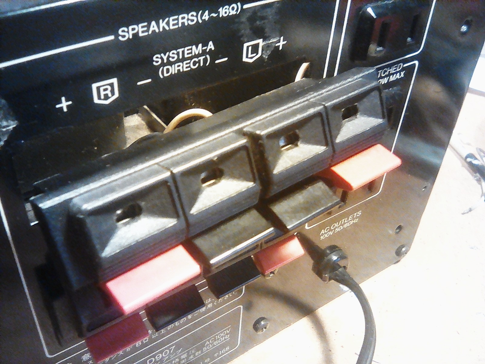

В выходных терминалах АС усила Sansui au-d907 разболтались и ослабли пружинные зажимы. Кто знает , как их разобрать и взбодрить.!?

Вот фото.

В магазинах есть аналогичные, не разболтанные

Аналогичных нет. Менять на нормальные терминалы.
Я, в похожем случае, поставил приборные, от какой-то древнего измерительного моста.
Они достаточно компактные, чтобы встать на место без особого колхоза.
И качество материалов не вызывает сомнения.

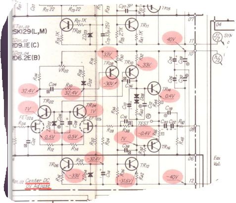

Здравствуйте,помогите пожалуйста разобраться. Усилитель sansui au-d 707 На сборке 2sk129 вместо 1вольта 8,8 вольт.Сборе конец пришел?В двух каналах одинаковый вольтаж.

В 707 к129 стоит в УМ.Ваша схема?

Спасибо,вроде моя.Но это транзисторная сборка на плате F-2839.А у меня проблемы с напряжением на такой же сборке но плата F-2841.Извините но у самого не получается файл вставить.

Это ?

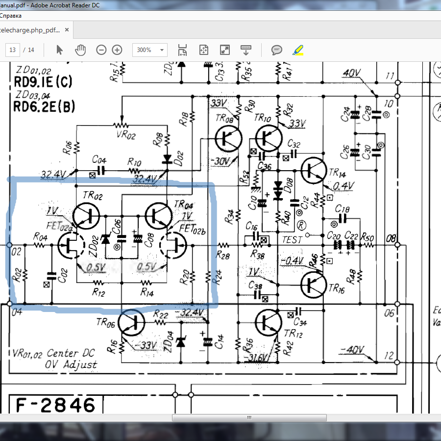

Схема.

Спасибо,за схему.У меня тоже получилось схемку вставить.Вот где синим обвел, вместо 1в у меня 8,9в и я не понимаю откуда они берутся.

Питание +- 41 вольт.

Проверяйте цепи, которые питают этот каскад. TR06 и его обвязку и VR02 и все, что вокруг нее.
Непрочитанное сообщениеДобавлено: 31 янв 2022, 20:44
Сообщений: 14
Где VR02 по схеме 32,4 в,а у меня 33,6 в обоих плечах на TR06 не помню,померяю но криминала там не было.
Непрочитанное сообщениеДобавлено: 31 янв 2022, 20:49
Сообщений: 14
Ноль переменными резисторами VR01 и VR02 выставил ничего не поменялось.
Непрочитанное сообщениеДобавлено: 31 янв 2022, 21:50
Сообщений: 14
На TR06 на эмиттере 36в,а на базе 35,2в.
