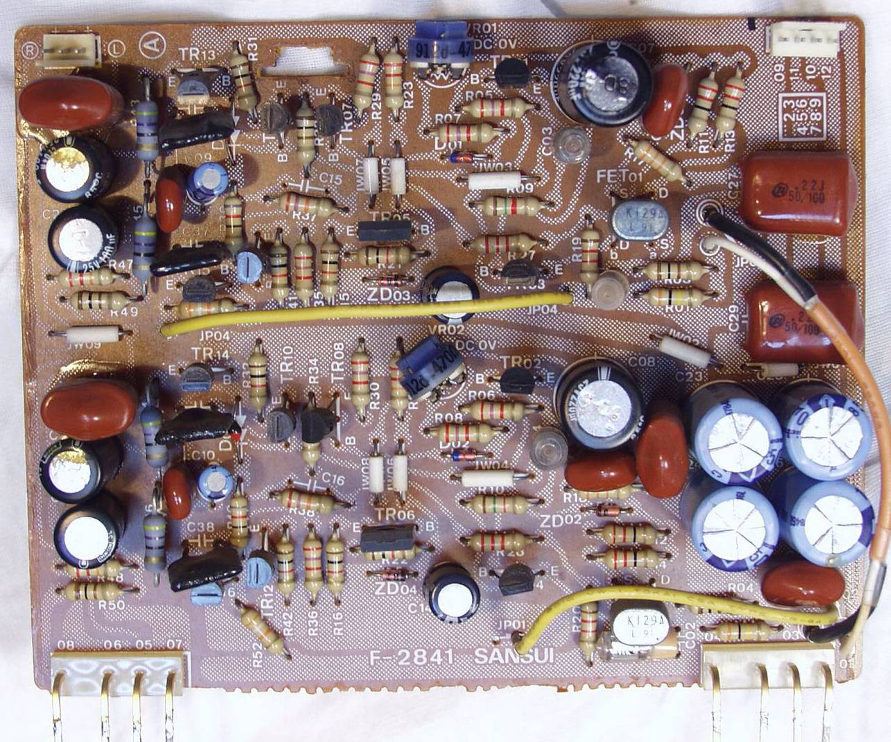

Евгений7606 писал(а):
На TR06 на эмиттере 36в,а на базе 35,2в.
А в коллекторе?
Вы так и будете в час по чайной ложке замеры делать?

d707-x.jpg [ 269.68 КБ | Просмотров: 55457 ]
Локальная ловля блох. Снять плату и привести в порядок, учитывая возраст усилителя.

Сообщений: 14
Уже снимал,все электролиты выпаивал проверял,плату всю пропаял и отмыл.Кроме повышенного напряжения на транзисторных сборках ничего больше не обнаружил.Вот хотелось бы понять почему?

Привет всем любителям, и в частности Sansui AU-707 на 100 вольт.
Месяц назад привезли аппарат, после неплохой предпродажной подготовки (узнал об этом только вскрыв его). Начал эксплуатировать. Перевез его в место, где не раз пять выбило пробки. Он в это время играл. Часов после 5 прогрева в режиме ватт 10, не более усилитель в момент очередного переброса напряжения выключился и более не включился. Пришлось вскрывать.
Что обнаружилось:
1. Усилитель питался через автотрансформатор китайского производства (заявлен 1000 вт). На выходе автотрансформатора было 115 вольт вместо 100. В результате сгорел предохранитель (5А на 250 вольт) питания одного канала. А на втором канале питание есть, но 64 вольта вместо 57 вольт. Многовато. Решил поменять питание, нашел трансформатор на 1000 вт., сделал его 105 вольтовым. (при 230 вольт в розетке.) Но при смене предохранителя его продолжило сразу выбивать - один за одним они сгорали (пару экспериментов).
Оба предохранителя внутри усилителя стоят на плате питания и защиты выхода.
2. Пришлось вынуть плату и начать разбираться - вынимал плату аккуратно выпаивая провода и маркируя нумерацию. Потом сложно было вынимать саму плату - в усилителе все грамотно, но очень компактно. Все мешает ремонту...
Провозился часов 3-5. Вынул плату. Начал разбираться со схемой – нашел в сети аналог (точная схема усилителя сделанного для Европы: AU-517, AU-717. Sansui AU-707 (без букв!) на схеме тоже есть, но схема указана как Japan вариант. Кто будет чинить и искать схему имейте введу.
Теперь о решении проблемы с этой платой. После еще 4 часовых поисков и проверки подряд всех элементов без выпаивания на работоспособность. Начал с конденсаторов… там, где у двух из них должно быть 220 мкф, просело до 180. Остальные в норме по емкости. Затем прошелся по всем диодам. Нашел два сгоревших – это выпрямительные диоды в питании платы защиты D601, D602. ( тип 10D2) Был четкий пробой – оба работали как «коротыш», замыкая питание от трансформатора и один из каналов не работал из-за этого. Заменил диоды на примерный аналог, что был под руками (на 200 вольт и на 1 А). Плата заработала, реле защиты щелкнуло и все вроде нормально. НО! Если быстро включить и сразу выключить предохранитель сразу сгорает. Усилитель не любит когда включил сразу выключили и сразу включил. Надо ждать секунд 15, тогда не сгорает и все работает.
3. Сборка обратно заняла больше времени, чем разборка. Впаять провода оказалось сложновато. Решил проблему. Все работает… Поет. Хорошо поет. Да, проверили емкости питания усилителя мощности- все банки (на частоте 100 герц проверял RCL метром) показывают 9000 вместо указанного номинала 15000 мкф на 63 вольта. Там таких 4 банки, это двойное моно.
Мой вопрос коллегам сансуя владельцам:
Стоит ли купить еще 10 000 мкф и параллельно каждому из «старых» 4 электролитов впаять?
