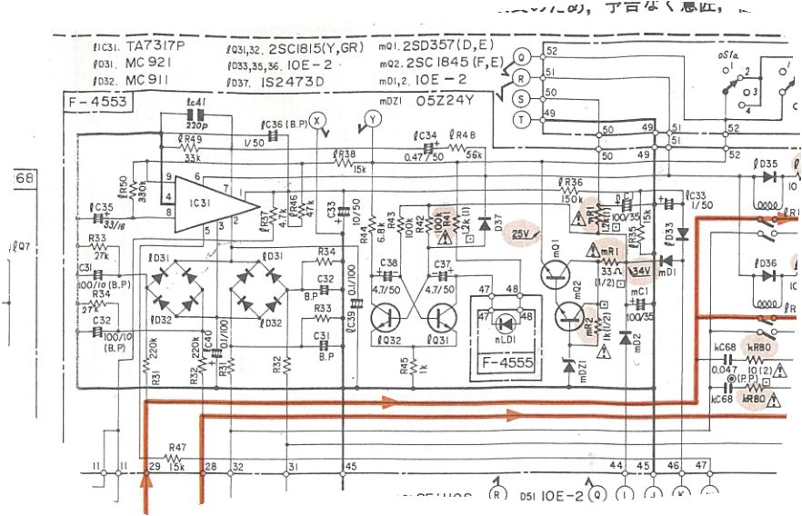

Всем доброго времени суток! Мой 907Х не встаёт в рабочий режим. Индикатор приветливо мигает и мигает и мигает и..... Тот спец, который починил мне 707-й занимается дачей и до "белых мух" просит его не трогать.
Знакомые посоветовали электронщика, но он не смог разобраться. Говорит, что питание и выхода в норме, а дальше знаний не хватает. Подскажите природу этой неисправности или направления поиска. В воскресенье он у меня поработал минут сорок на уровне громкости на 12ч., а в пнд. не завелся. Во :(
Непрочитанное сообщениеДобавлено: 09 июн 2022, 17:29

Johnson писал(а):
направления поиска
1. Схема защиты "видит" неисправность и не разрешает усилителю работу.
2. Неисправна сама схема защиты.

Там, вроде как, схема защиты отдельным блоком сделана. Тщательно проверить на ней все кондюки.

Защита на одной плате с выходом на акустику.Не там ищите, в 99,99% не в ней дело.

В защите кроме 7317р неисправностей нет.Начните с полевой сборки mpa68. похожая схема на sansui au g99x , сюда не прикрепляестя.

Johnson, Евгений, у моего 517-го была абсолютно такая же картина - индикатор мигает, защита не отключается. Отдал мастеру, тот через пару дней нашел причину - сдох конденсатор, и именно на плате защите. Ищите там.

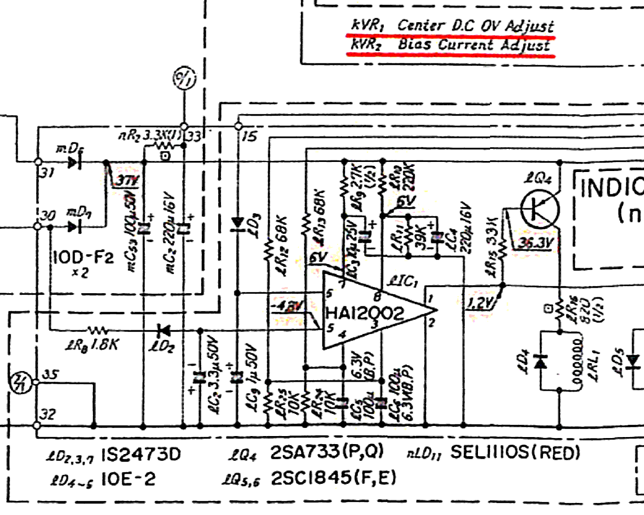

Я так понял, это уже проверялось и в норме.
Возможно, я что-то пропустил.
...вот это что ли?
sansui_au-d907f_ex_prot.gif [ 94.55 КБ | Просмотров: 72311 ]
Ну ей-богу, тоже мне, бином Ньютона. Ажъ режимы расписаны... Ну и вот ещё
https://radio-hobby.org/uploads/datashe ... a12002.pdf

Вот с 907х
Снимок 1111.JPG [ 110.7 КБ | Просмотров: 72269 ]
Непрочитанное сообщениеДобавлено: 13 июн 2022, 17:44
Сообщений: 5252
Его благодарили: 1074
Ну "по смыслу" похоже, мелкосхема должна понять, что всё хорошо и дать команду "работа", посадив свою шестую ногу на землю. И шитодата на неё наверняка много где лежит...

333.JPG [ 84.41 КБ | Просмотров: 72229 ]
В случае топикстартера начинать с 0 на выходе.Иногда здесь посмотреть надо.

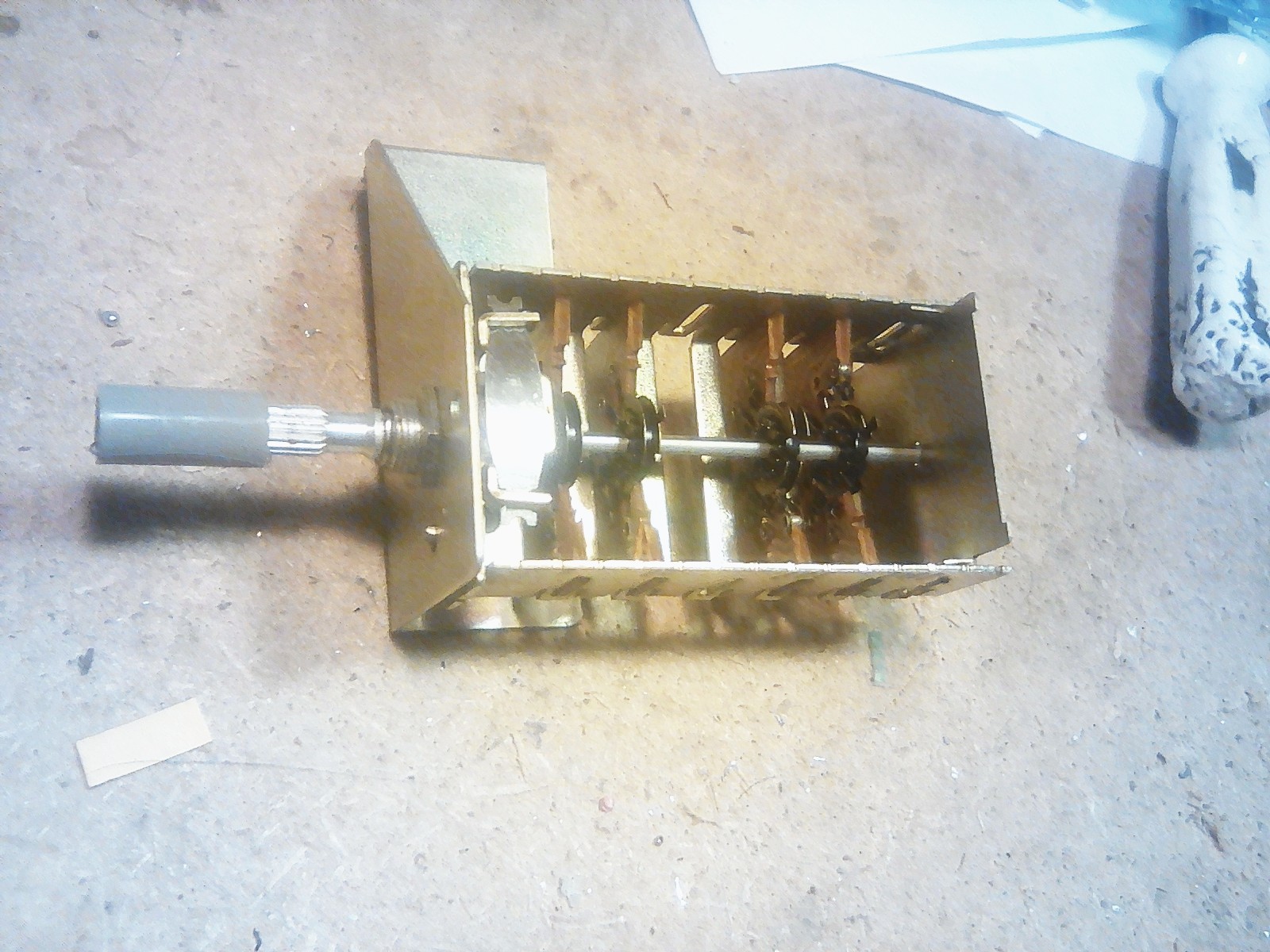

Привет. Где добыть такой роторный переключатель для коммутатора входов Sansui au-d907?
Родной лопнул напополам.
IMG_20220922_211625.jpg [ 394.84 КБ | Просмотров: 71024 ]

Заменил на советский галетный переключатель на 3 положения от усила Кумир001 , но с потерей некоторых функций (не очень нужных).
Вопрос закрыт.
