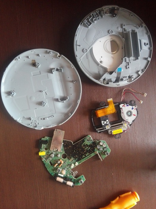

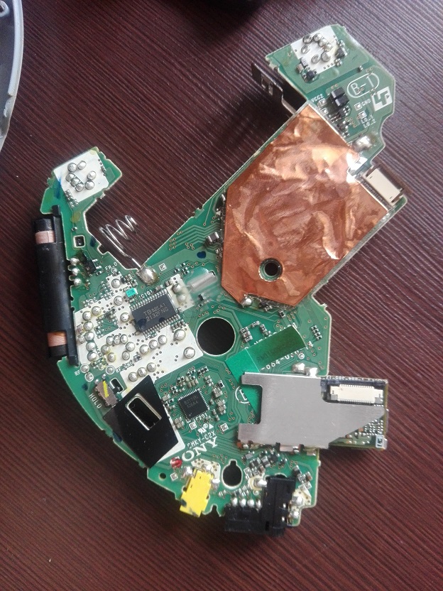

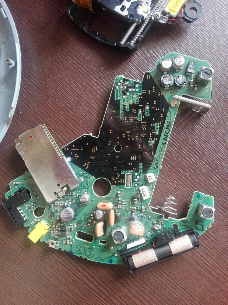

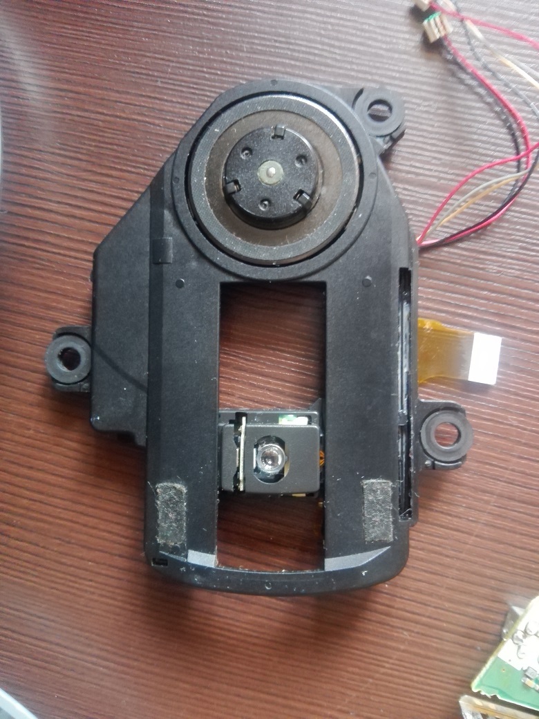

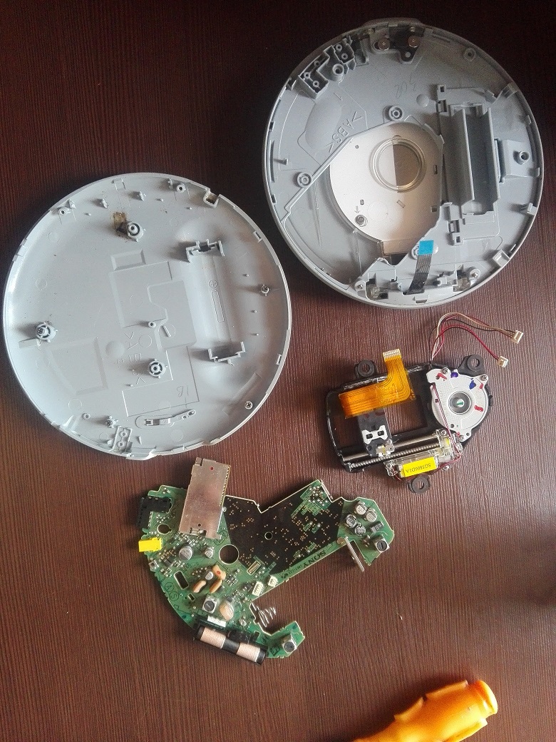

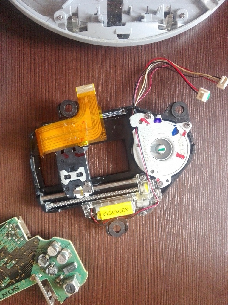

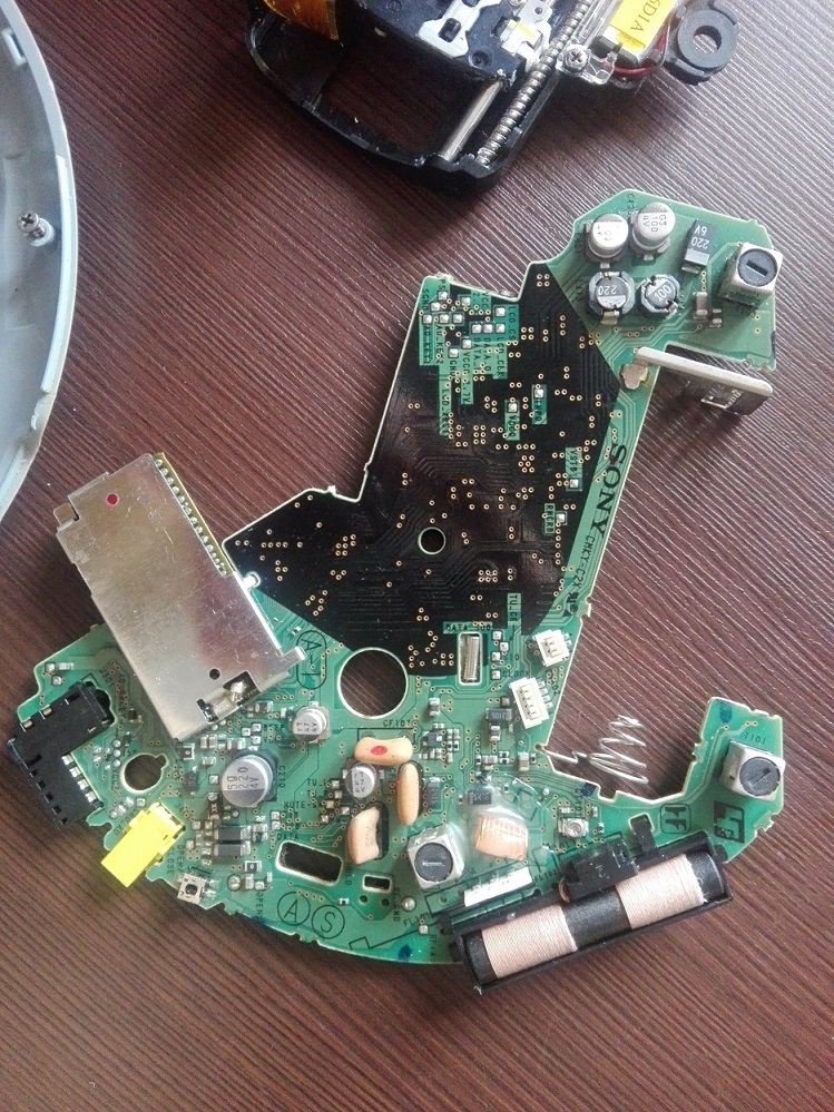

Уважаемые знатоки, плеер sony cd walkman d-nf421 не может прочитать диски при попытке прочитать лазер упирается в стенку ближнюю к центру и начинает щелкать (спираль прокручивает через зубчики) . Что за поломка механическая или программная ? Как можно исправить ??
5.jpg [ 261.27 КБ | Просмотров: 13332 ]
4.jpg [ 241.38 КБ | Просмотров: 13332 ]
3.jpg [ 393.36 КБ | Просмотров: 13332 ]
Комментарий к файлу: Вот спираль и белые зубчики
2.jpg [ 368.73 КБ | Просмотров: 13332 ]
1.jpg [ 366.27 КБ | Просмотров: 13332 ]

Тут лазер очень грязный ( как и всё остальное). Надо чистить. Сжатым воздухом из баллончика, затем линзу мыть.
