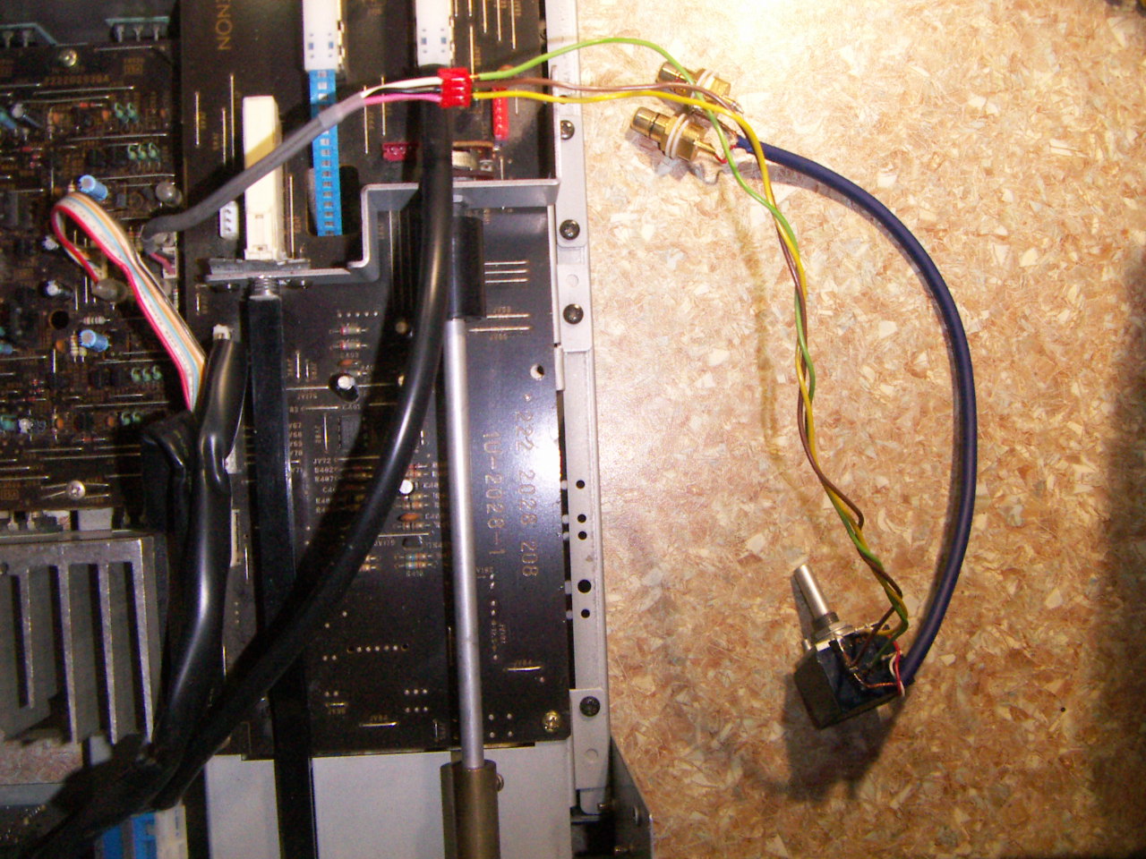

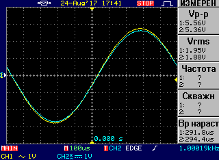

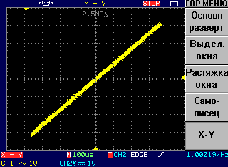

Дорвался на часок к приборам... 8-)
Слепил регулятор громкости, подцепил на прямую к мощнику. Разница сотые доли вольта, до полного меандра.
Есть в жизни счастье, осталось выяснить где несчастье. :D
PICT0337.JPG [ 385.41 КБ | Просмотров: 906 ]
DS0004.BMP [ 15.16 КБ | Просмотров: 906 ]
 Заголовок сообщения: транзисторы
Непрочитанное сообщениеДобавлено: 24 авг 2017, 19:30

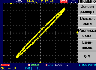

Ну и поизучал ослика.. :oops:
Жаль градусы не пишет, когда рисует фигуры "Лиссажу". :(
Комментарий к файлу: Разница напряжения в директе, но фазового сдвига нет.
DS0006.BMP [ 13.07 КБ | Просмотров: 906 ]
Комментарий к файлу: Фазовый сдвиг между каналами, через тембр, шмембр и прочее.
DS0005.BMP [ 13.92 КБ | Просмотров: 906 ]

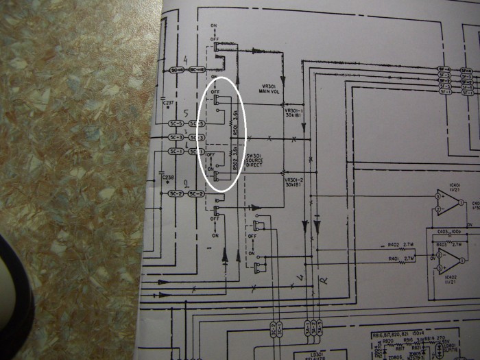

Конденсаторы, электролиты всё же проверь и в преде. А лучше, сделай мощник из него ( оставь коммутатор, если надо, с него на регулятор громкости, тонкомпенсацию отпаять, не отключить, а отпаять)

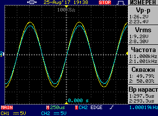

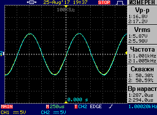

Непрочитанное сообщениеДобавлено: 25 авг 2017, 21:19

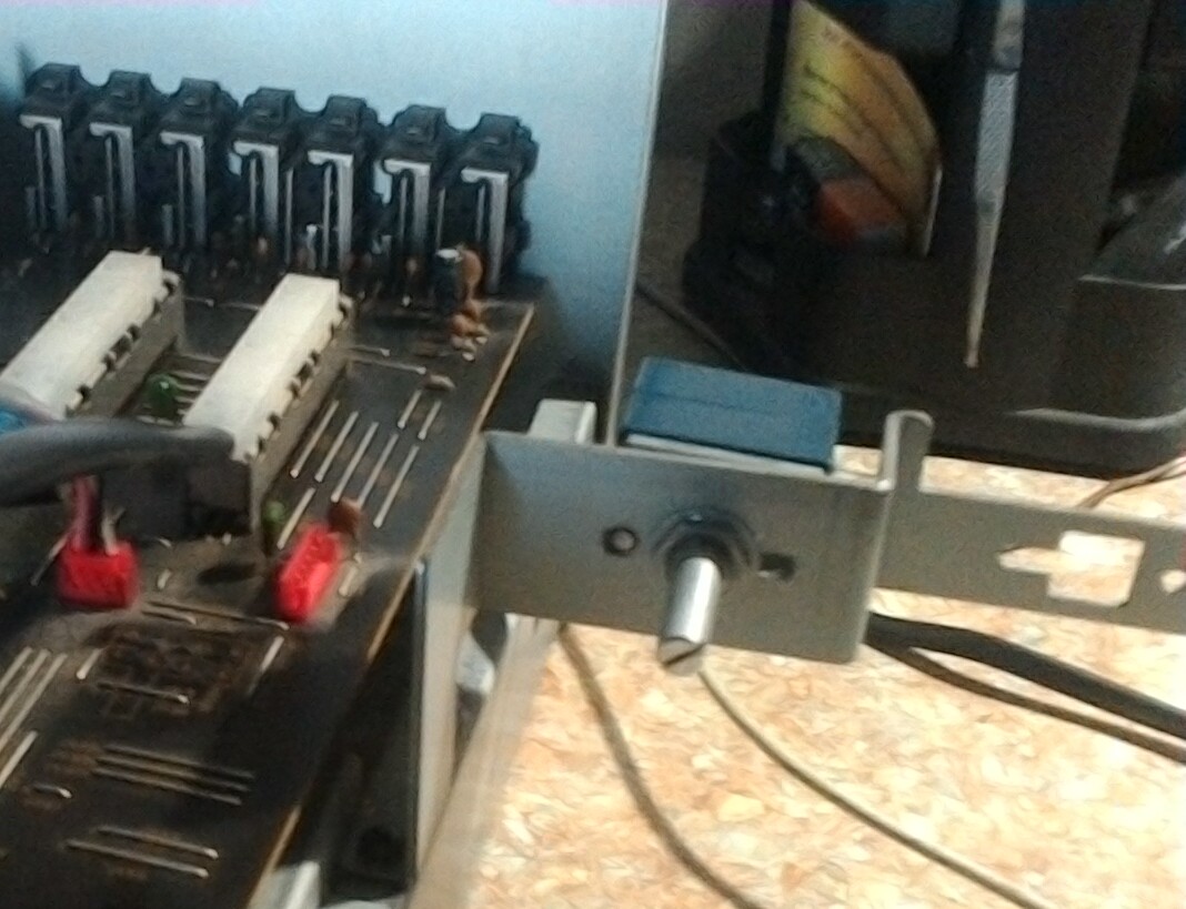

Отпаял все же разъем от входа преда.... Ни фига... :lol:
Подавал с разных входов коммутатора.
Остался один родной регулятор громкости... :?
Не уж то...он ? 8-)
Комментарий к файлу: Выпаял разъём
PICT0339.JPG [ 375 КБ | Просмотров: 874 ]
Комментарий к файлу: Резисторы исключил(так получилось... не удачно после промывки собрался переключатель Директ)
В месте прохождения сигнала поставил перемычки.
PICT0338.JPG [ 387.55 КБ | Просмотров: 874 ]
Комментарий к файлу: Через родной регулятор громкости.
DS0008.BMP [ 18.29 КБ | Просмотров: 874 ]
Комментарий к файлу: Через внешний регулятор громкости, сразу на мощник.
DS0007.BMP [ 16.57 КБ | Просмотров: 874 ]

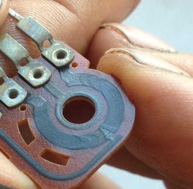

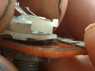

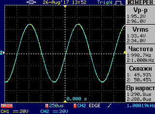

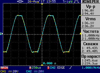

Короче....Промерил регулятор громкости мультиметром. Разница в сопротивлении 400 ом, при разном положении. Засветил фонариком на бегунки, похоже кто то пытался поджимать(выравнивать) один из них. Лапка канала который поет громче немного измята.
Что посоветуете, разбирать-ровнять? Искать новый ? Или заколхозить Alps, но он 50 кОм против родного на 30кОм ? :)
Непрочитанное сообщениеДобавлено: 26 авг 2017, 13:57
Опыт бесценен. :D
алек-сей писал(а):
разбирать-ровнять?
Горыныч,

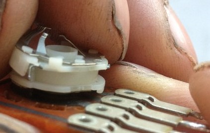

Все же разобрал. Это нормально для японского двигунка...?
Промыл изопропилом.
До разборки и поджатия контактов, при небольшом перекосе разница доходила до 3 кОм. :shock:
LkSltWh2I7c.jpg [ 52.11 КБ | Просмотров: 838 ]
bEoe3IFvEds.jpg [ 43.04 КБ | Просмотров: 838 ]
3SUaAs59yIM.jpg [ 72.78 КБ | Просмотров: 838 ]

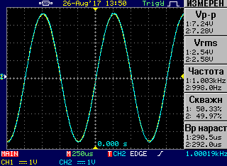

Пока смотрится колхозно, за то на выходе... :cool: :roll:
DS0009.BMP [ 18.12 КБ | Просмотров: 827 ]
DS0010.BMP [ 17.06 КБ | Просмотров: 827 ]
DS0011.BMP [ 17.11 КБ | Просмотров: 827 ]
Непрочитанное сообщениеДобавлено: 26 авг 2017, 18:16
алек-сей писал(а):
Комментарий к файлу: Резисторы исключил Изображение
А...А они с новым РГ и не нужны. Подключав их япошки меняли линейную зависимость на логарифмическую. :roll:
