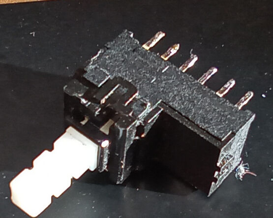

Кто нибудь видел в продаже вот такие кнопочные переключатели. Используются в Сансуях альфа серии.

Так он разборный,геморно только.
Непрочитанное сообщениеДобавлено: 18 ноя 2023, 10:51
Сообщений: 2657
Его благодарили: 739
Вероятно, на AliExpress можно найти, надо только правильно сформулировать запрос.
Обычно, почти всё находил, что хотел.
Даже термостат для испанского обогревателя, выпуска 90х годов. Подошёл, как родной. :)

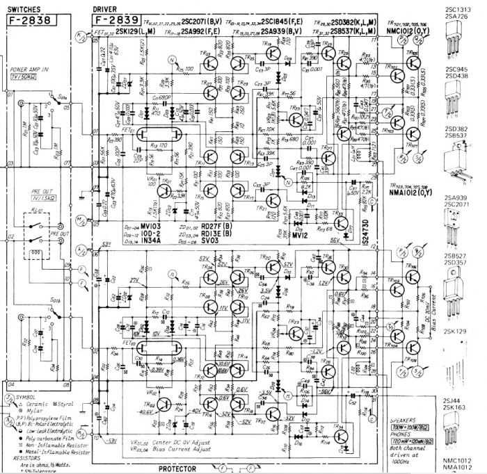

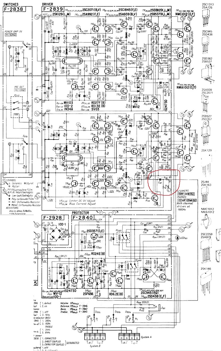

Здравствуйте все! Пришёл мне Sansui AU-D907 с неработающим правым каналом. Японцы не указали, что он горелый, просто отключили питание этого канала на УМ. По факту, выгорели 3 из 4 транзистора ВК. Короче, сразу весело. Оригинальных NMA1012/NMC1012 в инетах нет от слова совсем. Нашёл санкеновскую подмену 2SA1116/2SC2607, но пока не могу найти подходящее кол-во. Подобрал аналоги 2SC5200-O(Q)/2SA1943-O(Q). Перед установкой проверил напряжение битого канала, на входе в БП вычислил битый транзистор на + плече и резистор, который выдавал вместо 10 Ом от1 кОм до 100 кОм. Заменил пару транзисторов, питание выровнялось. Попутно проверил все транзисторы в канале, электролиты, диоды и резисторы. Нашёл ещё пару сгоревших сопротивлений в плюсовом плече R86, R92. Сразу напряжение на эмиттерах ТР30, ТР32 выровнялось и стало как на схеме. Приладил 2SC5200-O(Q)/2SA1943-O(Q) к радиаторам, подключил. 0 на выходе и ток покоя выставился без проблем и дрейфа нуля особо нет, +-0,5 мВ. Звук в канале появился, но теперь вопрос - на минимуме громкости играет, но буквально 2 градуса в плюс от минимума защита срабатывает. Причём на этом канале. Баланс влево увожу и защита не срабатывает. Без нагрузки в виде АС добавил громкость до 2/3 и закипел до горения резистор R92 47 Ом. Причём не потерял сопротивление, но его поменял на новый. Все параметры остались в норме. Замеры напряжений по ногам транзисторов согласно схемы соответствуют заявленным.
Что может быть ещё не так? На минимальной громкости оба канала поют одинаково.
Спасибо.

До неё тоже доберусь. Сегодня гену на 1 кГц на вход и осик на выход подключу сверю оба канала. Заодно и самовозбуд проверю.
Непрочитанное сообщениеДобавлено: 26 мар 2024, 18:58
Сообщений: 1641
Его благодарили: 715
На ВЧ самовозбуда нет?
Я думаю, что это именно она, самовозбуда. Во всяком случае, очень на нее похоже. Не плохо было бы еще и квадрат посмотреть, есть ли выбросы по фронтам. Но это ослик покажет.

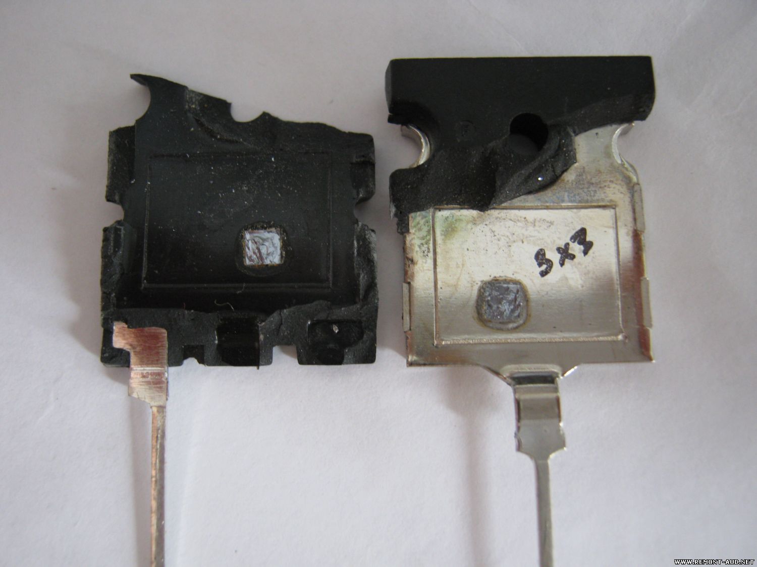

Я даже могу рассказать, чем везде и всегда кончаются всякие глупости типа поисков оригинальных транзисторов пятидесятилетней давности. Но лениво.

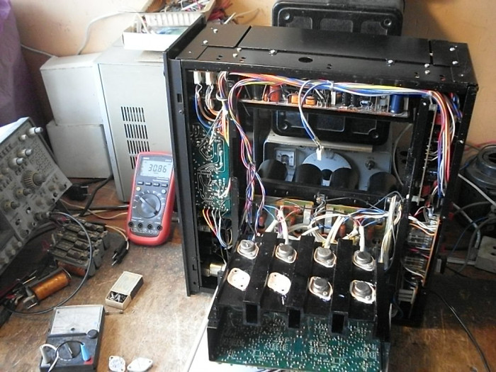

Мне подобную жуйхренсуку приносили лет пять назад.
SDC15348.JPG [ 259.52 КБ | Просмотров: 154956 ]
Вроде раз пятьдесят уже рассказывал. И как собирал стенд, чтобы проверить, что мне впарили...

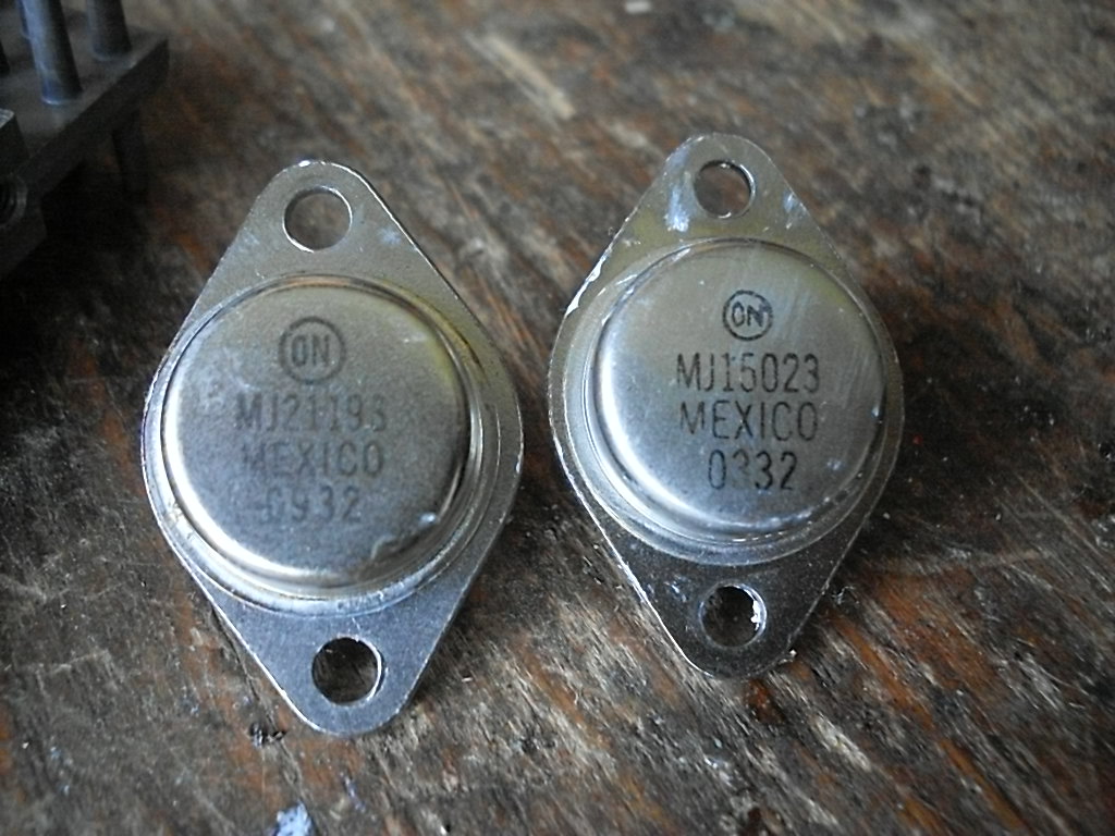

Впендюривал я туда кажеца вот что
https://www.chipdip.ru/product/mj15023-inchange
и соотв. комплементарные.
Вот тут один левый, взорвался при токе примерно пол-Ампера, второй совершенно годный, но кто где - не помню
SDC15358.JPG [ 243.43 КБ | Просмотров: 154956 ]
Щас я не стал бы наслаждаться фигнёй, а влепил бы брянские КТ8101\8102. На керамике. С олебобов вполне годная приезжает.
Ту балалайку, что мне приносили, кто-то уже до меня джавахарлал. Выглядело это бугага вот как
SDC15345.JPG [ 251.43 КБ | Просмотров: 154956 ]

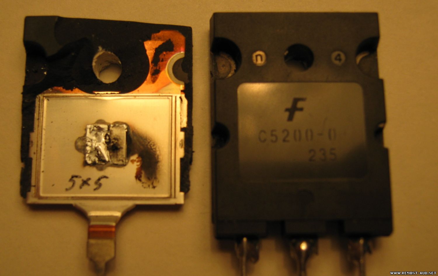

"На толкучке покупали?"(с)
С олебобов приезжает что угодно, только не годные транзисторы такого рода, во всех непонятных лавках транзисторы исключительно с олебобов, сам как-то купил доллеров на сто пятьдесят...
В вашем случае скорострельность этого бугага не то выше, не то, скорее всего, ниже. Как успокаивать - не знаю, не умею этого. Но сам видел всякую поношыбу, в которой между коллектором и базой вых транзисторов тупо влеплено чуть не по 100 пикоФарад.

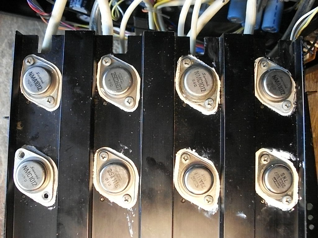

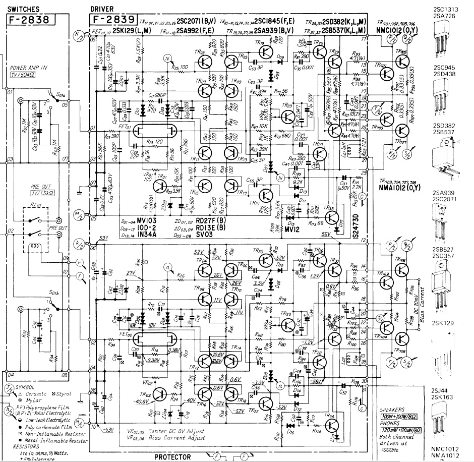

А так, после вчерашних проверок с геной и осиком на 1 кГц выявил следующее: без нагрузки оба канала выдают идеальный синус во всех режимах, с нагрузкой (пока 4 Ом) идёт отключка по больному каналу, но на синусе в момент срабатывания защиты артефактов не обнаружил. Нашёл следующее - на выходе в точке подключения 31 на плате УМ в состоянии покоя 0,05мВ. При выводе балансом в левый канал эти показания не изменяются совсем, при задействовании правого канала это напряжение держится примерно до поворота громкости от минимума на 4 градуса, затем лавинообразно начинает расти в минус и защита срабатывает на -5 мВ. Тут я пока в не понимаю, что происходит. Какие элементы могут давать перекос?
А чем плохи 2SA1116/2SC2607? КТ8101\8102 заказал. Попробую поставить 100 пФ между коллектором и базой на тошибах.

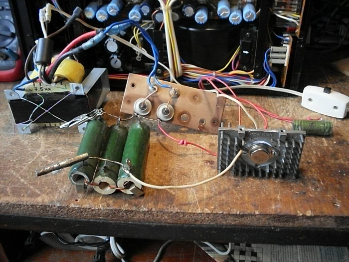

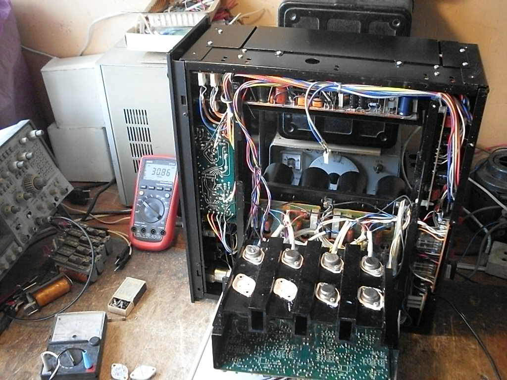

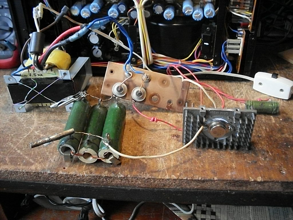

Вот я с горя, но от жадности, сначала купил в чипидипе парочку, потом взял трансформатор от упса, амперметр и диодный мостик. И прогнал через них Ампер так восемь...
SDC15355.JPG [ 258.81 КБ | Просмотров: 154919 ]
Потом ещё взял ЛАТР, маленький конденсатор, большой резистор и диодный мостик и убедился, что они в закрытом состоянии держат минимум 150 Вольт без пробоя.
Там как... в моём случае часть транзисторов уцелела и я не хотел спалить оставшиеся в живых методом запихивания рядом с ними новых транзисторов, которые могут взорваться.

Я не знаю, в какие годы они выпускались. Но если как всегда, лет сорок назад - имеется максимальная вероятность нарваться на левак.
Есть китайская контора Inchange Semiconductor, которая якобы делает пародии на кристаллы, самими аффторами давно снятые с производства. Вроде чипидип об этом пишет открытым техтом.
С классикой 2SA1943\2SC5200 та беда, что про них написано на каждом заборе, а китайцы умеют читать. В результате вотъ
Не нада!
Я просто видел подобные конденсаторы "сразу с завода" на схемах всякой поношыбы. Совершенно не факт, что они помогут в нашем случае - может, помогут, а может, наоборот.

Там на входе, стоит полевая сборка 2sk129. С ней то все в порядке?
Да, я её первую проверил. Параметры обеих половин одинаковые.
