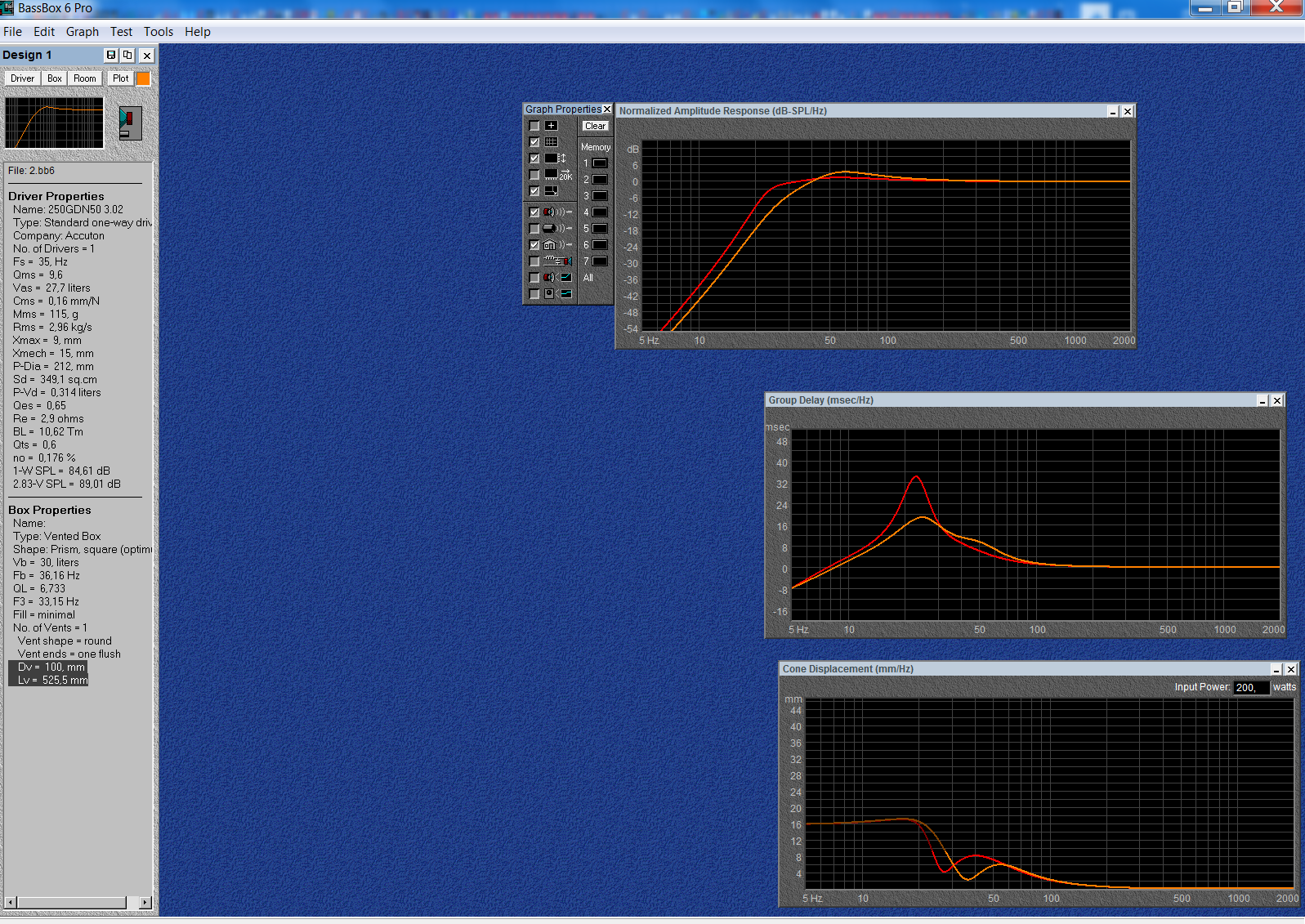

Друзья, кто может посчитать фазик на сабвуфере. Сам считал в баспорте, получается дичь . Дин - Hertz 250.5, корпус активного саба фабричный, объем 30л.

Имя: Даниил
Откуда: Ленинград
Сообщений: 2
Его благодарили: 1
При диаметре ФИ 100 мм получается длина 525 мм.
Hertz 250.5.png [ 401.35 КБ | Просмотров: 1537 ]
Рыжая кривая в объёме 30 литров.
Красная - в рекомендуемом (63).
