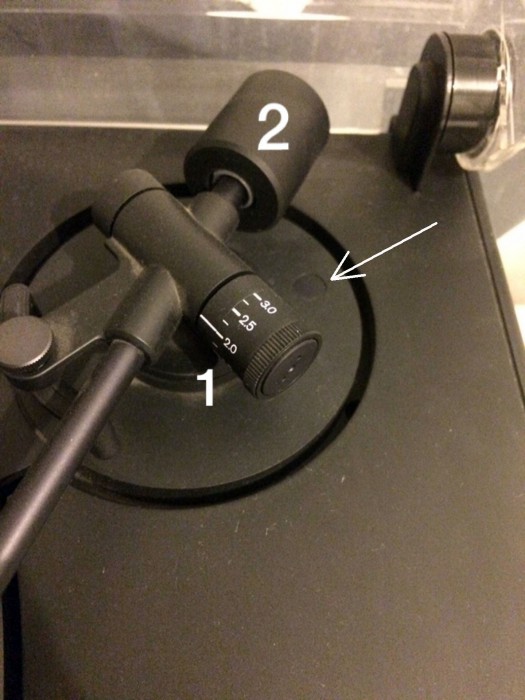

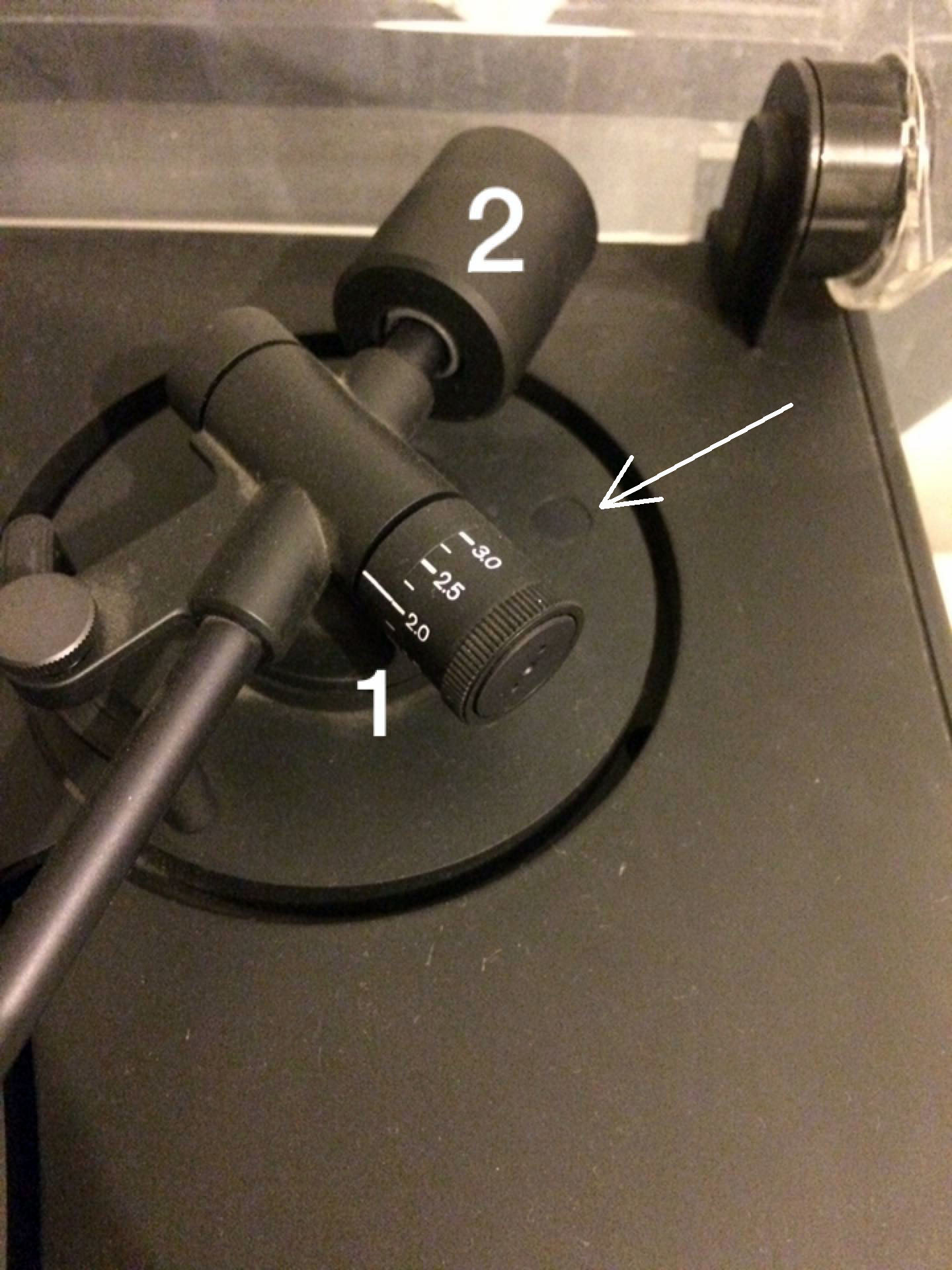

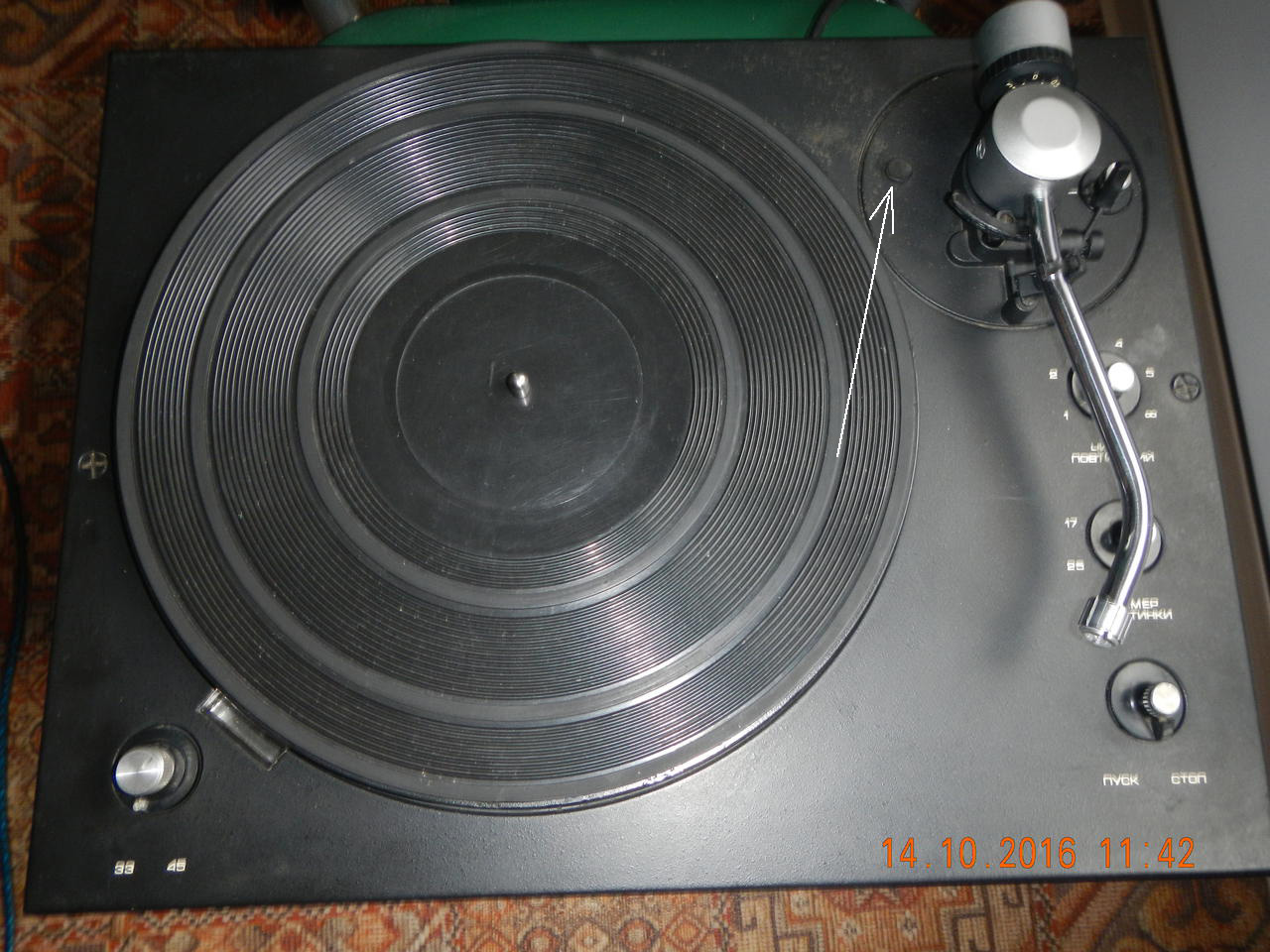

Когда 1000 лет назад у меня был проигрыватель "Электроника Д1-012", на нем регулировка положения тонарма производилась с помощью винта, скрытого под резиновой заглушкой на самой площадке тонарма.
02.jpg [ 331.9 КБ | Просмотров: 3635 ]
У вас не такой ли случай?
01.jpg [ 274.82 КБ | Просмотров: 3635 ]
там болт к которому прикреплена планка механизма антискейтинга.
сама база тонарма жестко прикреплена болтиками м3 с тыльной стороны

После перевозки. Всем спасибо. Нашёл болт, подрегулировал. Ещё одна проблема вылезла: передвижение тонарма рычагом то работает, то нет.
Любопытственно. В каком месте нашли?
 Заголовок сообщения: Braun P4
Непрочитанное сообщениеДобавлено: 15 мар 2020, 11:56
Сообщений: 11
Так там где вы и указали
