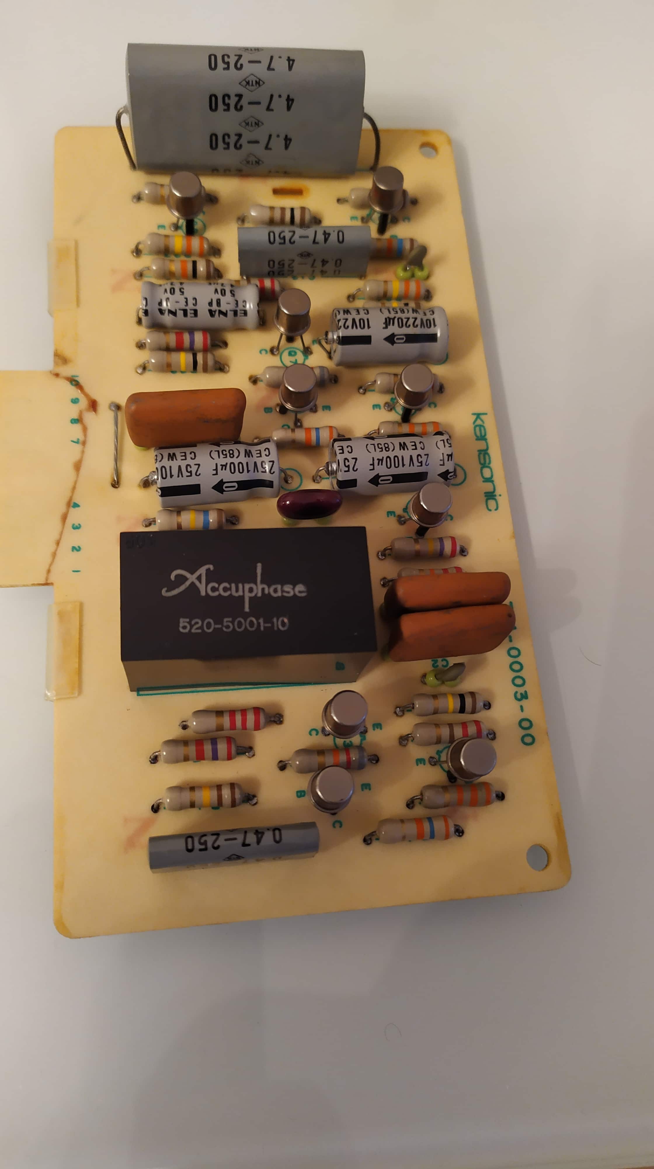

Добрый день всем! Еще возник вопрос - есть тюнер Accuphase. Также требует небольшого ремонта. Не работает один канал. Нашел нерабочую плату. на плате есть деталь, которую я не могу опознать. Я,конечно , не ремонтник, просто хочется понять, что это ( черный блок) ? Это фильтр ?
1.jpg [ 390.41 КБ | Просмотров: 2072 ]
  Не в сети Профиль Профиль на discogs.com (откроется в новом окне) Профиль на meshok.net (откроется в новом окне) Магазин на avito.ru (откроется в новом окне)
 Заголовок сообщения: Замена транзисторов
Непрочитанное сообщениеДобавлено: 14 мар 2021, 22:08
Сообщений: 1618
Его благодарили: 707
Схемку бы посмотреть. Тогда и ясно будет, что это за чёрный брусок. Но что то мне подсказывает, что это индуктивность.

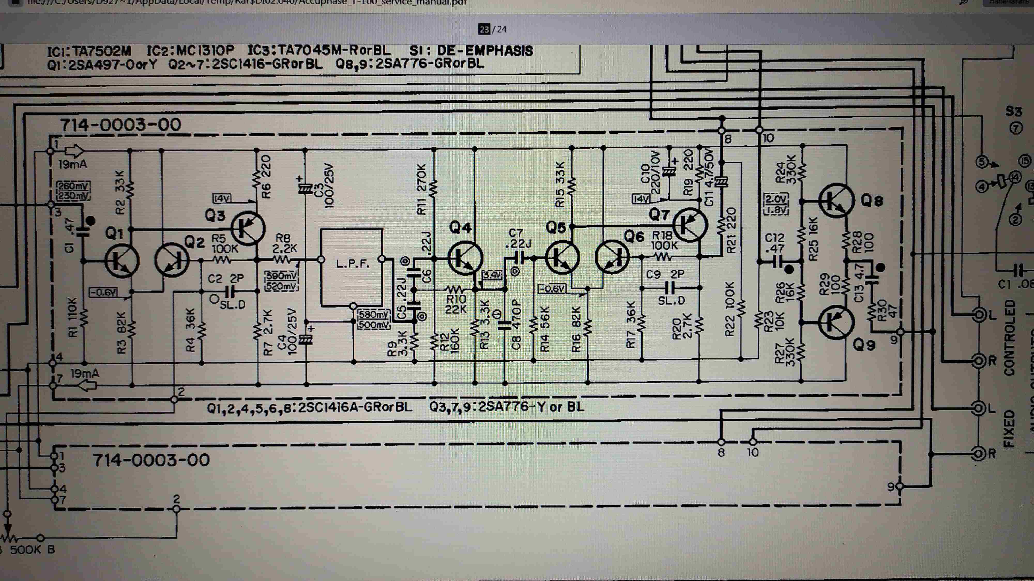

Вот схема.
3.jpg [ 390.55 КБ | Просмотров: 1892 ]
Непрочитанное сообщениеДобавлено: 15 мар 2021, 16:15
Сообщений: 11905
Его благодарили: 6397
Пьезофильтр.
Непрочитанное сообщениеДобавлено: 15 мар 2021, 17:34
Имя: Николай
Сообщений: 45
Да, на соседнем форуме подсказали то же самое - LPF (Low Pass Filter) - низкочастотный фильтр. Скорее всего проблема не здесь. Думаю, что в каком-то транзисторе.
