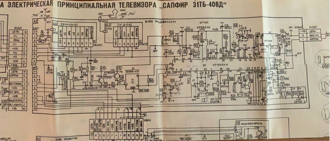

прошу помощи при установке входного гнезда видео сигнала в этот антиквариат
31ТБ-406Д.jpg [ 173.27 КБ | Просмотров: 1860 ]

7 нога на разъеме слева, написано "видеосигнал". Вот туда через кондер 1 мкф сигнал и нужно подать. Если будет заламывать картинку, подать через делитель, можно потенц ком на 10.
 Заголовок сообщения: телемастера тут есть?
Непрочитанное сообщениеДобавлено: 08 июн 2020, 20:29
Сообщений: 2064
Его благодарили: 599
Горрыныч, именно туда и клал через 10мкф
картинки нет - бегут сторки / регулировка штатными органами управления картинку не "ловит"
Непрочитанное сообщениеДобавлено: 08 июн 2020, 20:31
Сообщений: 12301
Его благодарили: 5892
Синхра не ловится. Надо уровень сигнала подогнать

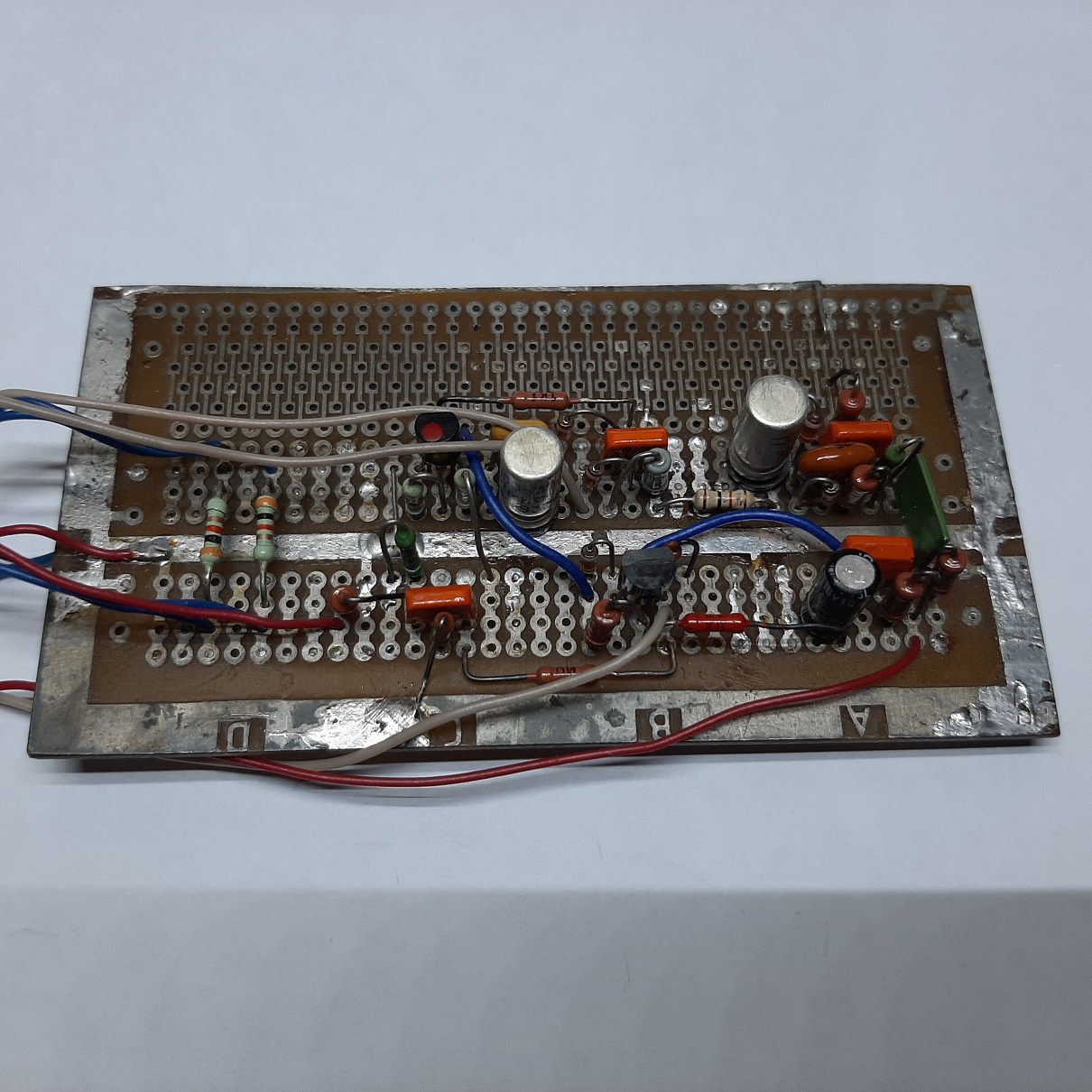

Непрочитанное сообщениеДобавлено: 08 июн 2020, 21:01
Имя: Камиль
Возраст: 76
Откуда: Казань
Сообщений: 378
Его благодарили: 159
Вот в закромах нашел одну платку. Возможно даже работает,схемы нет.Если кому надо-забирайте
20200608_195528.jpg [ 417.02 КБ | Просмотров: 1763 ]
Непрочитанное сообщениеДобавлено: 08 июн 2020, 21:59
Возраст: 110
Сообщений: 5225
Его благодарили: 1031
Можно не трепыхаццо. У неё селектор синхронизакцыи внутри и нет входа внешнего видеосигнала.
http://radiocom.dn.ua/image/data/pdf/TDA4503_PHI.pdf
