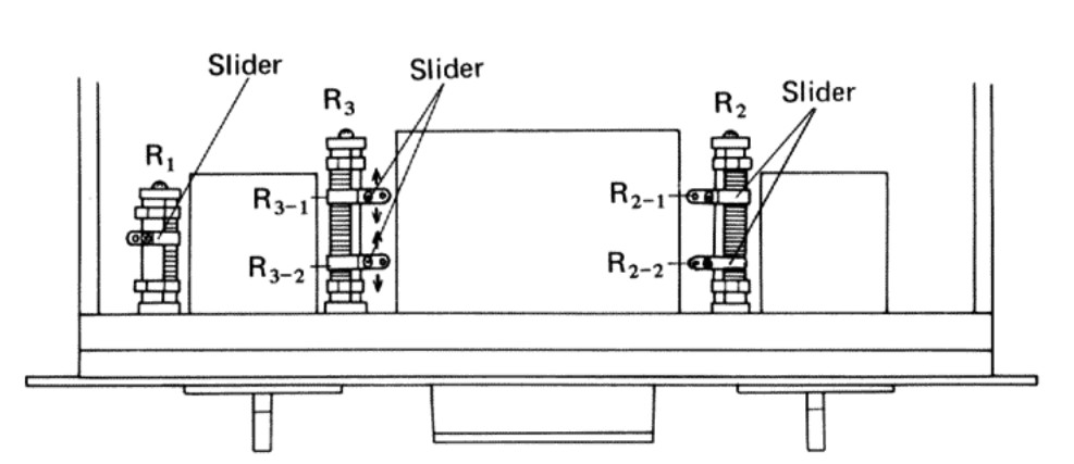

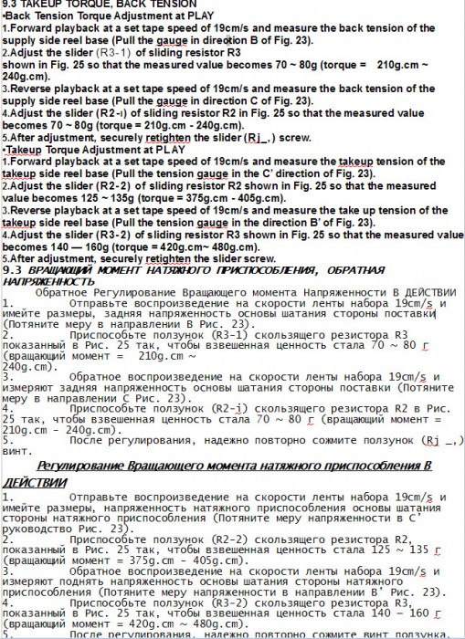

Всем доброго времени суток! Народ, на двух форумах задавал вопрос, пока молчок, может кто на этом форуме спец, короче кто может объяснить за что отвечает каждый из ползунков на проволочных резисторах, ясно что для регулировки двигателей, но вот делал перевод, не очень понятно, можно конечно методом тыка все проверить, но вначале решил спросить. Конкретно, какой из ползунков отвечает за усилие при намотке пленки на левый подкатушечник при воспроизведении на реверсе, хотелось бы увеличить немного усилие. Вот сделал фото

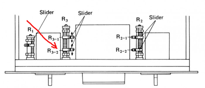

Всем доброго утра, в общем ответов нет, решил сам поэксперементировать, методом проб и ошибок выяснил что на реверсе за тяговое усилие левого подкатушечника отвечает ползунок отмеченый стрелкой, при регулировке если магнитофон повернут к вам "лицом", то двигая ползунок от себя вы уменьшаете тяговое усилие, двигаете к себе-увеличиваете. Владельцам 707-х на заметку, пока вроде все)
p.s. Перед регулировкой не забываем отмечать первоначальное положение ползунка, маркером или наносим риску иголкой.
