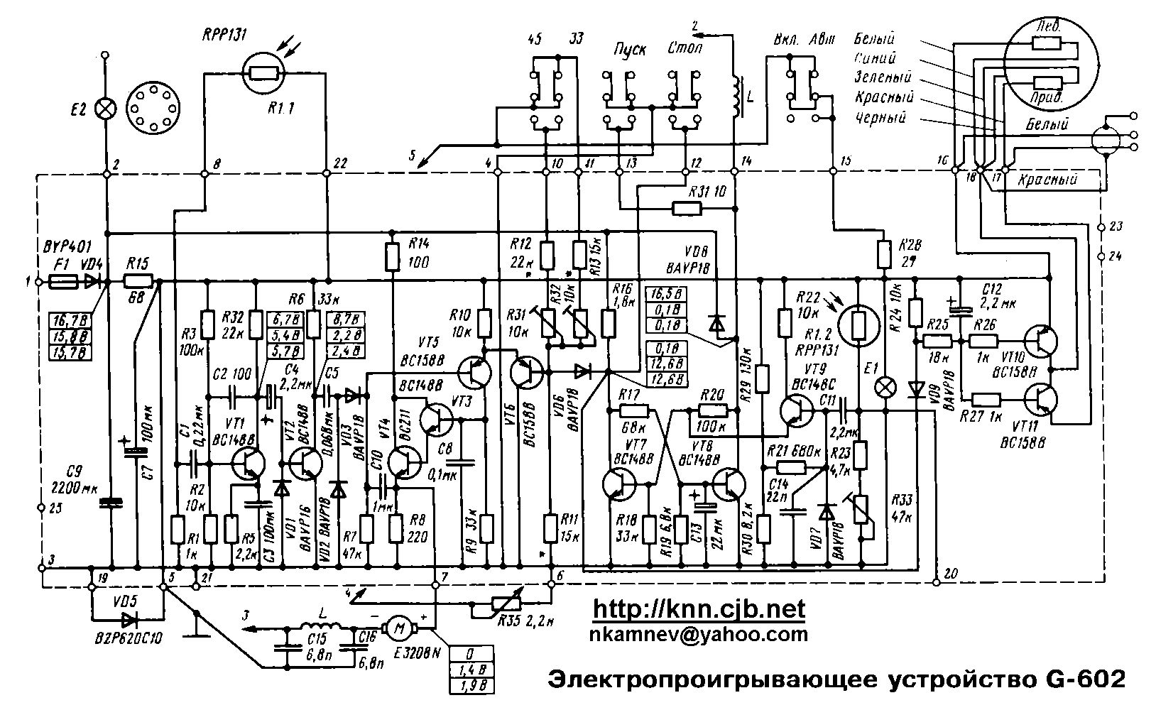

>>Смотреть схему. Там на выходе соплей из тонарма стоит релюха
Не сочтите за труд подсказать, где это на прилагаемой схеме. А заодно - и RC-цепочку на 33 оборота. Электролиты я все поменял на свежие.

Реле там в прямом смысле нет. Транзисторы 10 и 11 запирают. От 16, 17 и 18 отпаиваетесь и напрямую в выход
По скорости чет и правда как то хреново реализовано. 31 и 32 резюки для начала почистите

На 602 столе от унитры болячки в скорости в основном севший фоторезистор(он внутри разваливается от времени можно посмотреть в увеличительное стекло если есть окись на дорожках-кидык),если ему не совсем конец а взять не где,можно попробовать поменять местами с автостопом,если не поможет ,то дальше смотреть по схеме.

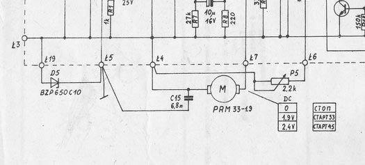

Развалился конденсатор С15. 6,8 нанофарад, насколько я понимаю.
Может это влиять на проблему регулировки скорости вращения диска?
Может, если у него обкладки замкнули. Выкусить, проверить. Может полезть помеха в звук без него.
Нет. Этот кондёр должен гасить помехи, который создаёт мотор.

Напряжение на стабилитроне во всех режимах - около 17 В. Это значит, он исправный?
На двигателе напряжения такие: Стоп – 0, 33 – 1,47 В, 45 – 1,42 В. А по схеме для 45 оборотов должно быть большее напряжение.
Должно быть 10 в.
Это значит, что он НЕ исправный.
