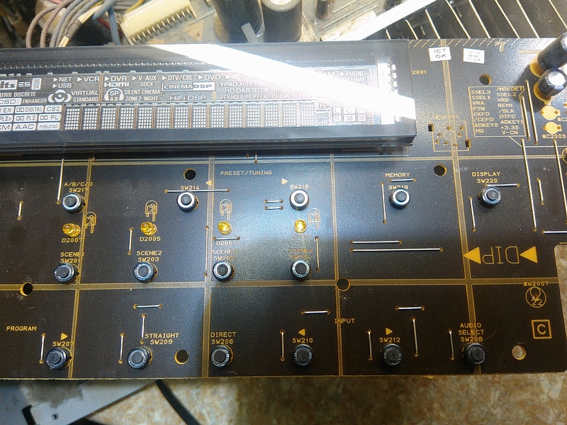

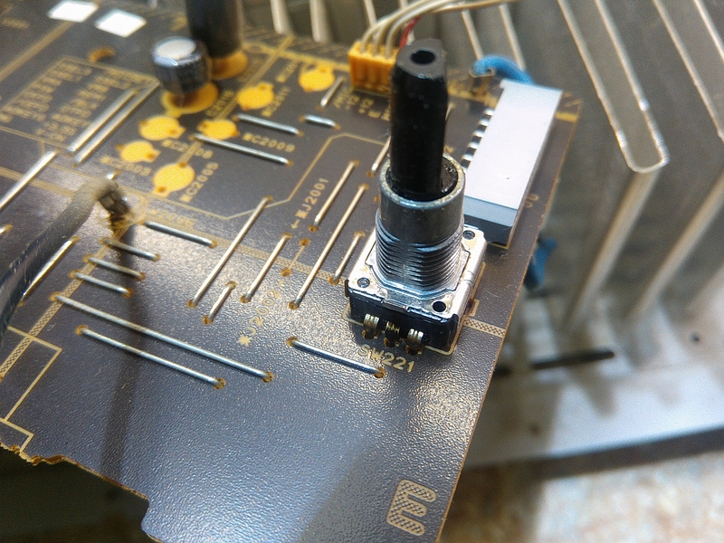

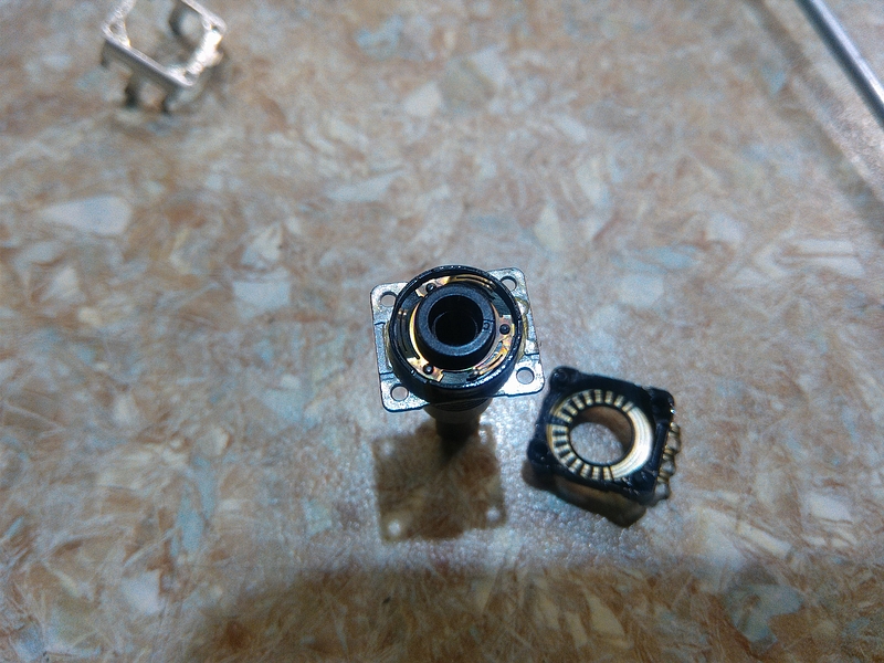

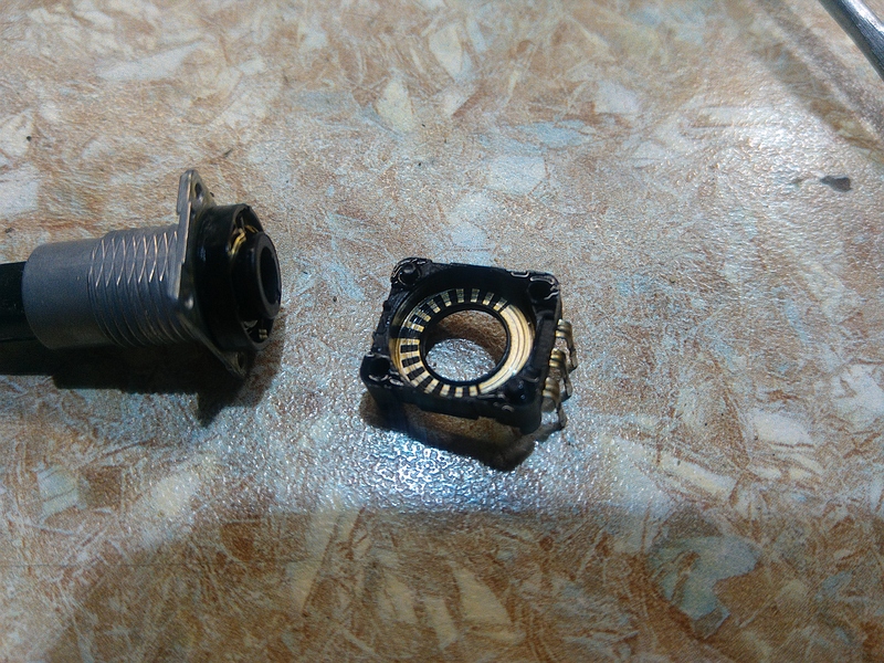

Был только спирт. Изопропиловый..... :)

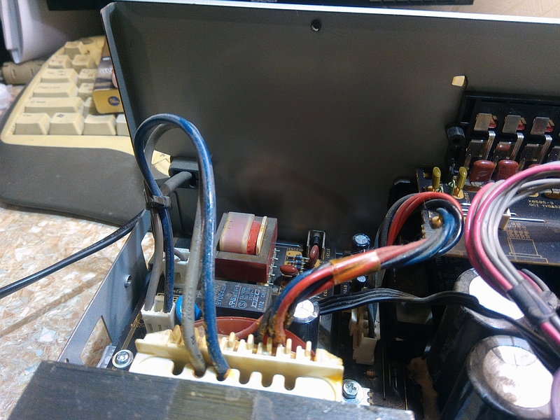

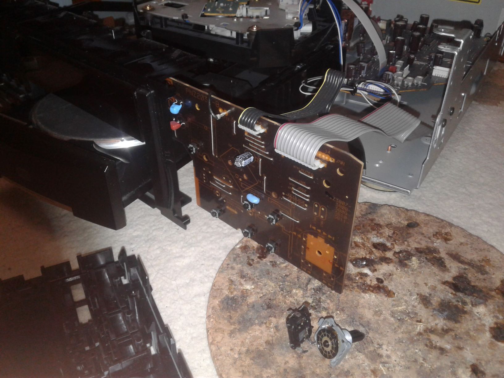

Жаль не обошлось без выпаивания. Внутрь похоже затекла смазка очень похожая на ПМС... Ей был намазан вал энкодера(валкодера).
В кнопки просто накапал спирта и понажимал. Посмотрим, пока без глюков. :D
кнопки.JPG [ 385.27 КБ | Просмотров: 2796 ]
на плате.jpg [ 427.52 КБ | Просмотров: 2796 ]
в разборе2.JPG [ 430.36 КБ | Просмотров: 2796 ]
в разборе1.JPG [ 401.46 КБ | Просмотров: 2796 ]
 Заголовок сообщения: Регулятор громкости в рессивере
Непрочитанное сообщениеДобавлено: 09 янв 2021, 20:02

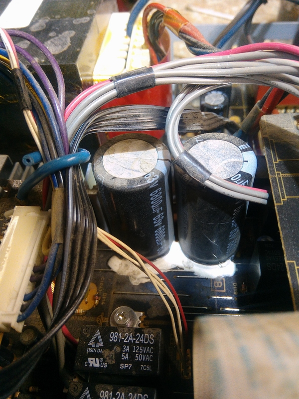

Для пятиканального усилителя просто супер.
конденсаторы.JPG [ 412.4 КБ | Просмотров: 2796 ]

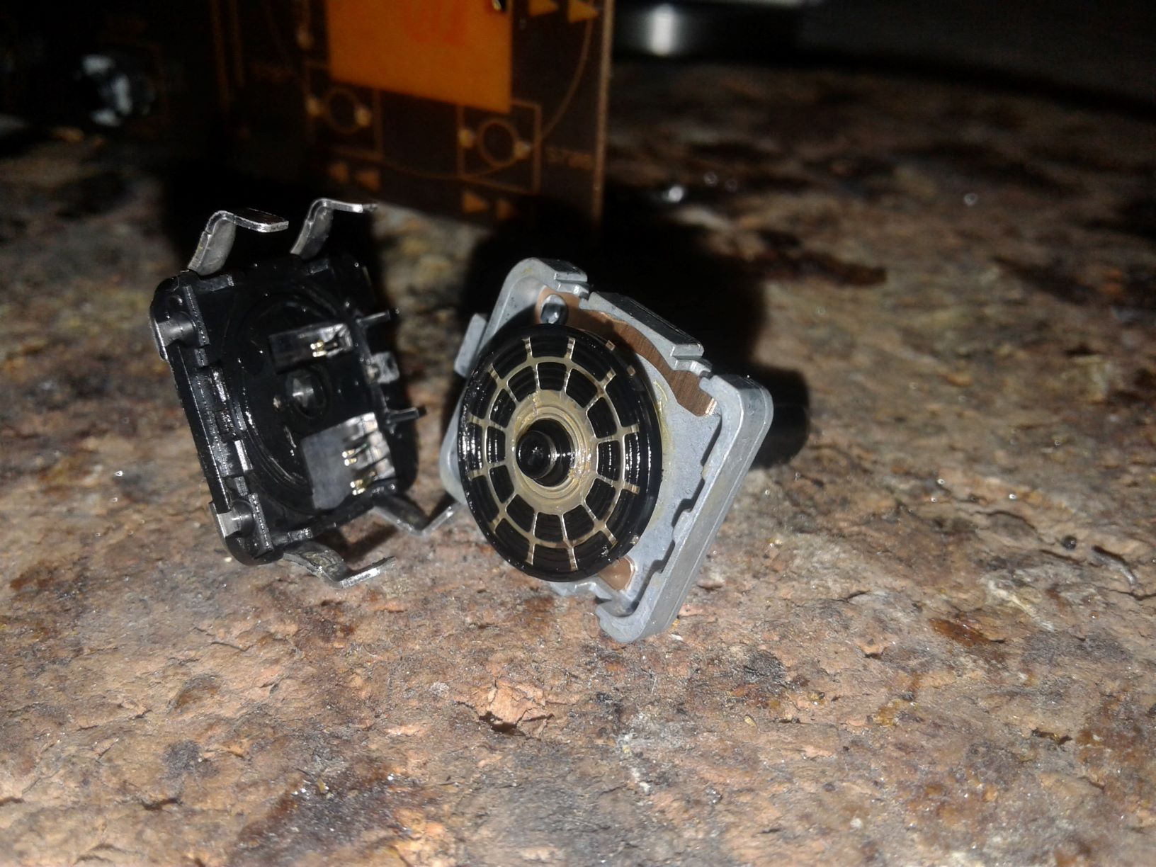

Собрался, выпаял, и только потом увидел, что он сделан так, что и без выпаивания разбирается :lol:
Почистил сначала ВЭДЭшкой, потом спиртом. На дорожках скопилась демпферная смазка, которая вылезла из под вала. Работает сейчас как часы. Двадцать лет вылеживался, ждал :D
