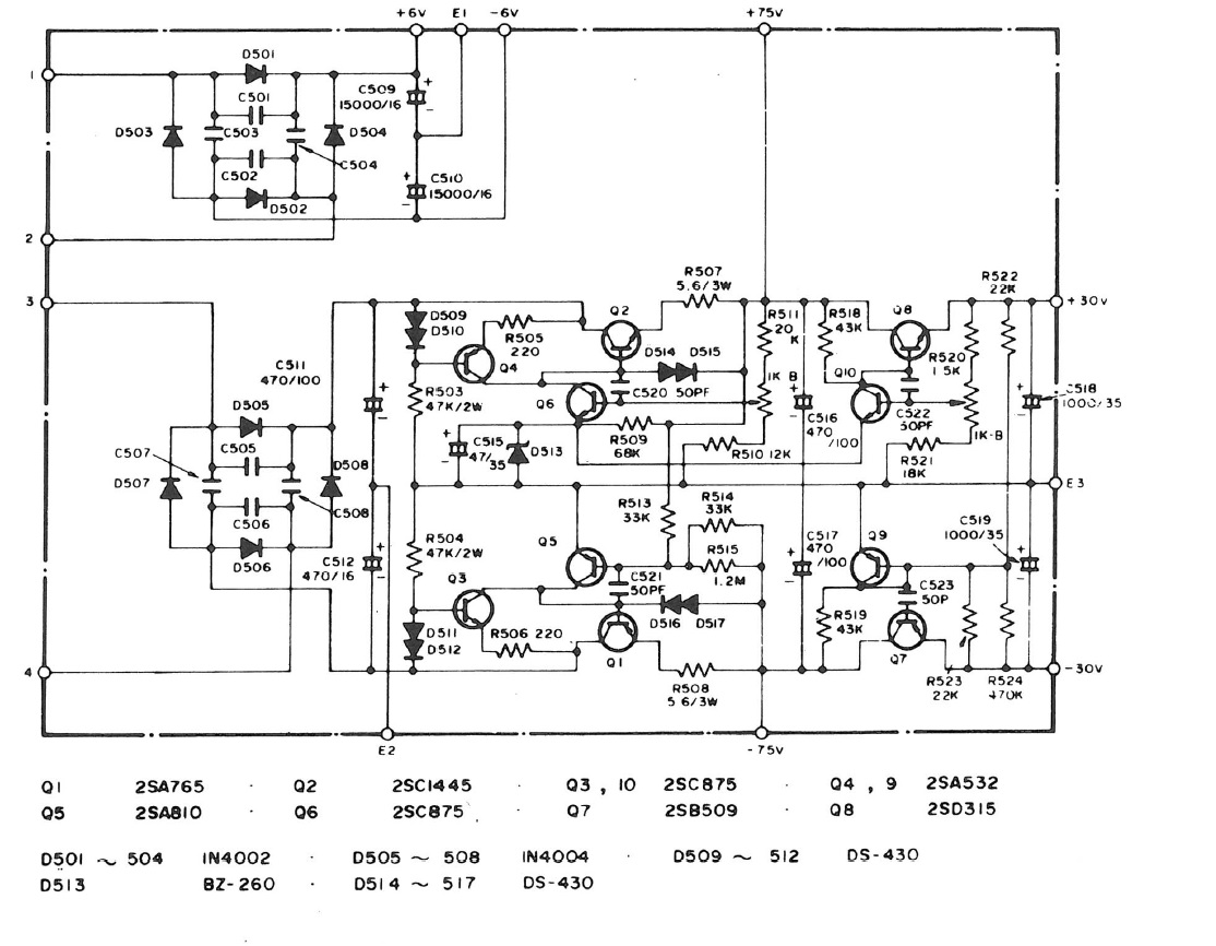

Приветствую форум!
Парни, может кто подсказать, при каких условиях в этой схеме горит R506 и сгорают оба предохранителя между выходами со вторичной обмотки и мостом?
02.jpg [ 203.4 КБ | Просмотров: 1594 ]

Q1 проверить надо,ну и остальные полупроводники конечно в отрицательном плече. Я так понимаю от какого то японского эта потеха? Судя по схеме старикан *в возрасте*,с пробегом. Esr конденсаторов под проверку тоже

Q3 и Q5 под замену, не разбираясь. Мелочь, по прошествии 40-50 лет, может вести себя непредсказуемо.

Изначально при первом включении был перекос. Плюсовое плечо работает зашибись, 30 и 75. В отрицательном -90 потом стало -105 как после моста. выпаял все полупроводники кроме диодов. Они нормально звонятся, 605 и 1 на мультиметре. Стаб тоже живой. Q-1 санкен в ТО-66 на радиаторе - гнушка в виде П , современный аналог по корпусу стоит 7000 рубэнов, по параметрам - 23, но в корпусе ТО-220, но он тоже нормально прозвонился и на эмиттере показания 590, на коллекторе 580.
В общем диоды, стаб и Q-1 оставил оригинал, Q-3 - BC639, Q-5 - 2SA1145..., С 515 новый панас FC. Оригинальные фильтрующие не трогал пока. Запаял, ну и того...
Включал без нагрузки. Правильность распиновки транзисторов проверил (смотрел по даташиту фаирчелд, транзюки оригинал, брал на ебей у америкоса, там и номер партии и лента и маркировка, в других устройствах работают ок). Я не понимаю почему сгорели предохранители, такое возможно если образовался коротыш, а ему там образоваться негде (щас вспомнил, что не прозвонил эмит-кол на Ку-1, но тогда бы было 105 без сгорания предохранителя).

А зачем искать в блок питания оригинальные транзисторы, звук от замены на аналоги не изменится 100%. Вместо Q1 2SA765, можно ставить КТ818ГМ, корпуса и цоколёвка у них одинаковые только наш мощней 15 Амперный, а 2SA765, 6 Амперный. Вместо Q3 2SC875 можно ставить КТ630А,Б,В иГ, КТ815Г, КТ961А сучетом цоколёвки. Вместо 2SA810 можно ставить КТ639Е, Ж, КТ509А тоже с учётом цоколёвки.

metal-daze писал(а):
Может второе плечо как-то влиять на первое
Оно, как бы и не совсем отдельно, стабилитрон общий.
В пионерах древних, сплошь и рядом такие стабы, тоже недоумение вызвало - неужели стабилитронов не хватало?)) В М-4 сталкивался, на него и схемы нигде нет, пришлось рисовать.
На самом деле, схема простая, как табуретка - тщательно проверить каждый элемент, благо их немного. Все дорожки, пайки, на предмет микротрещин, грязи и соплей. Мелкие транзисторы менять без жалости - они деградируют со временем, тестером могут нормально звониться, а на приборе показать коэффициент усиления равный одному.
Также, они могут течь под напряжением или рваться. Не торопясь, планомерно все прощупать, и заработает машинка, никуда не денется.

metal-daze, А на точке Е3, у нас земля хорошая? Как там организовано, разъём, пайка, или контакт под болтик?

Bigman,
Штыри с припоем к плате, на штырях по типу холодной пайки но еще сверху пропаяно....
Точняк! Нужно все это расшевелить и заново пропаять

Q3 дохлый?
Проверять транзисторы полсотнилетней давности китайским мельтимутром не самая удачная идея.
как он работал
Ну как вся эта ЖОПА!!!няяя работает... Так и работает... с горелым итянаксяком под стабилизаторами, потому что косорылые сэкономили на радиаторах пять центов.
Напряжения на выходах + и -75 через R513 и 514 складываются на базе
Q5. И он сравнивает их сумму - или разность, смотря как учитывать знак, или не учитывать -
- с нулём Вольт, с землёй.
R515 учитывает прямое падение база-эмиттер, то есть неидеальность Q5 как устройства для сравнения. Чрез десять лет в такие места уже вовсю лепили операционники. Нафиг там не нужные.
Я бы какойнть эквивалент нагрузки по выходам +\-75 придумал. Маленький. Типа резисторов 10 килоОм 2 Ватта.
Карта напряжений в жывой системе: Q5 на базе примерно -0.6, на коллекторе примерно -75.6 при Uвых -75
Под рукой есть 47, сойдет?
КилоОм? Сойдет. А если Ом, то пойдет Дым. :D

D509-510 при прозвонке 600, 1 в обратку каждый друг за другом, в сумме 1200, в обратку 1
В511-512 так же.
D514-515 при прозвонке 600, 1 в обратку каждый друг за другом, в сумме 400, в обратку 1
D516-517 так-же.
Че за х.....? :?
Вместо их можно напихать 1N4148?

а... там переход в параллель. но вопрос по замене актуален. я так и не смог найти даташит на ds430, думал может в соседних диодах в таблице у SANYO но нет. Там же обычные защитные?

D509...512 - нечто вроде Д104, Д220 и так далее. То есть на самом деле что попало. КД522 какиенть.

Ок. Запуск прошел успешно.
Обнаружился коротыш на вторичной +-6В, но там предохранители на 1.5 А, почему сгорели 250 мА на +- 80 я так и не понял, через "все что после БП" прилететь не могла, оно все отключено, наверно через общий магнитопровод ченить произошло. Х.з, утомило меня это ведро. Решил пока не вникать, лучше водки попить в субботу, а сегодня уже другие планы, потом как-нить.
В общем сменил R503, 504, 505, 506, 518, 519.
Q3, 4, 5, 6, 9, 10 сменил на KSA 916/2316, нагрузил как посоветовали 47 кОм..., ну и оно поехало весело и задорно.
Всем коллегам салют и спасибо за тех. поддержку :2piv:
На неделе пойду дальше ревезировать, убило -95-105 на холостом ходу ченить в корректоре или нет (вроде все отключил после обнаружения перекоса ток не могу припомнить момент, когда было 95 или уже 105 :) )
