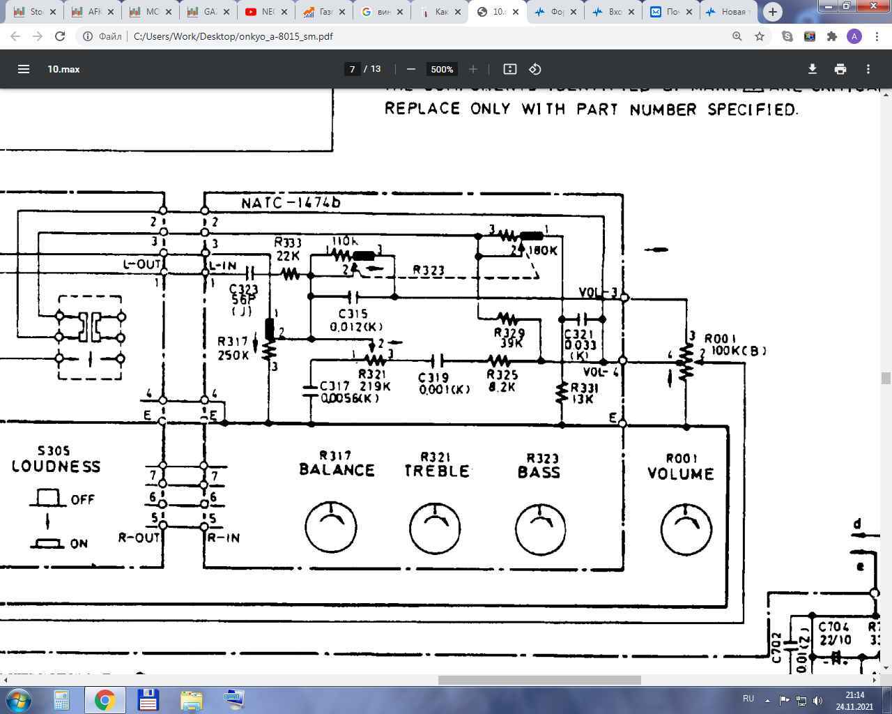

Доброго времени суток! Накрылась одна секция переменного резистора баланса. Интересная конструкция со средним положением, линейно до половины хода. С одной стороны от нуля до полного сопротивления (среднее положение), с другой от полного до нуля (среднее положение). На схеме обозначение как резистор с закрашенной частью.
Помогите, Чем можно заменить?
Спасибо!

Чем можно заменить?
Если оригинальный не найти, то можно немного сколхозить.
Нужен сдвоенный переменник с линейной характеристикой и с отводом от середины на 350кОм.
половинки закорачиваются противоположно.

2Горрыныч, оригинал, думаю, не найду. Спасибо за идею! А Советские были такие переменники? Современные не подскажите тип?

Да пофигу, можно и без отводов. Там главный геморрой, что найти крутилку с таким же концом, с такой же длиной оси и с монтажом в дырку такого же диаметра - можно не трепыхаться.
