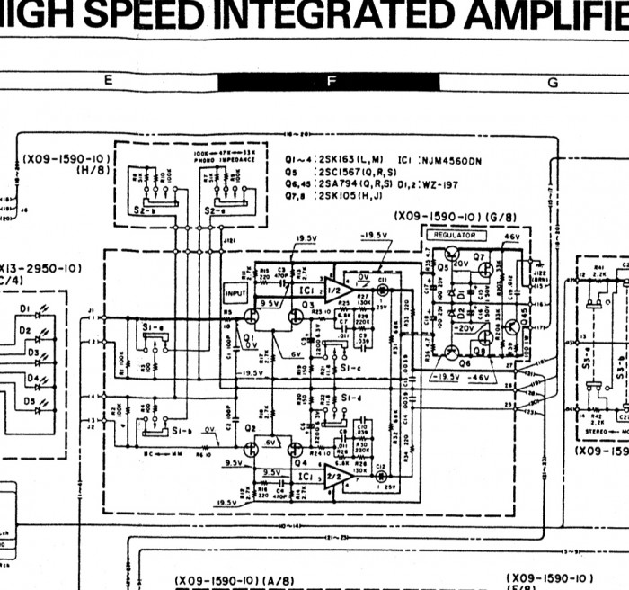

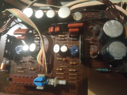

Приветствую всех глубоко уважаемых форумчан. Столкнулся с такой проблемой, не работает фонокорректор усилителя Kenwood KA-900, промерял всё питающие напряжения обнаружил постоянку на 10 выводе это линейный выход + 28в напряжение там должно быть 0 причём на 2 микросхемах, значит обе вышли из строя, надо менять, только оказалось что это не так просто. Купить практически невозможно.Ломаю голову что можно поставить на 10ног взамен. С сохранением переключения мм и мс. Буду признателен за подсказку.

Дык а схема-то где?

https://docviewer.yandex.ru/view/138464 ... c3MTIxNiJ9

hfe_kenwood_ka-900_service.pdf [4.46 МБ]

фоник.jpg [ 105.46 КБ | Просмотров: 1696 ]

IMG_20220120_192235.jpg [ 193.91 КБ | Просмотров: 1692 ]

Может, входные сборки умерли?

Так постоянка на выходе микросхем. Откуда ей взятся?

Если нет микросхем, смотреть топологию и попробовать затулить на смд внешние платки :)

Сухов делал свой корректор по мотивам, Кенвуд, но более раннего, в этом варианте фирма оставила только полевик на входе, оставив высокие питающие напряжения для лучшей перегрузочной способности, а рассыпуху заменила специализированной микросхемой. Информации о ней крайне мало, даташита не нашёл. Идёт на ум только запихнуть корректор от Одисся, питание один в один.
Со входа и взяться, если сборки пробиты. Надо их проверить. Вариантов больше нет.
Микрух таких не найти, аналогов нет.
Вариантов 2:
Самому сделать аналоги этих микрух на отдельных платках.
Или сделать новый корректор вместо штатного, благо, он на отдельной плате.

Понизить питание, и вкорячить туда обычные микрухи, по схеме KA-800 В стародавние времена, так бы и поступил, сейчас уже жалко времени на подобные фокусы. Ещё, как вариант, донора в Японии поискать, какой-нибудь внешне убитый ka9x, ка 2200, или тот же ка-900, но в последнее время, цены там неадекватные, плюс доставка сильно подорожала.

Можно и одиночные микрухи взять, типа 5534 или TL-81. Можно попробовать двойные, 455*,в таком же однорядном корпусе, как родные, использовав от каждой только один канал, чтобы колхозинг в глаза не особо бросался, вся разводка осталась снизу платы. В общем, простор для творчества есть.))

1. Полевики - живы?
2.
Питание в норме
в каком месте? R33 и R34 - живы? "На пару Вольт" - откровенный криминал, учитывая, что стабилитроны "из одной коробки". Что-то здесь некошерно...
...а так-то конешно поменять два стабилитрона и влепить что попало с коррекцией схемы.

Да живы, напряжение 29 в и 28,5 по питанию. Пошёл по пути поставить стабилитроны на более низкое напряжение и вколхозить что есть под рукой
