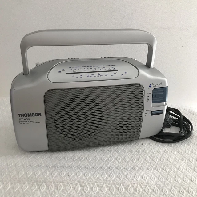

Есть вот такой всеволновик

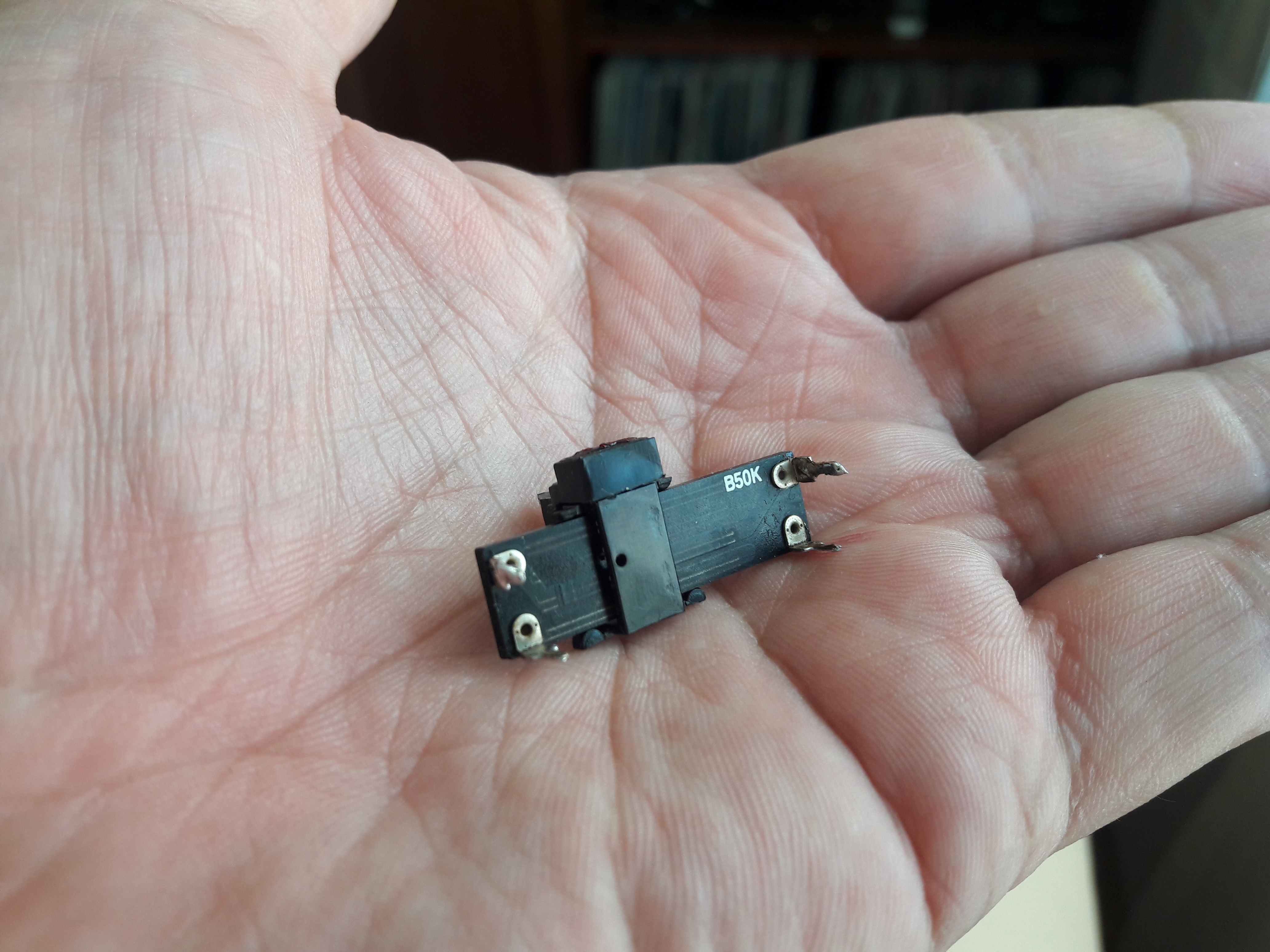

Но за 20+ лет износился переменник
20230519_140956.jpg [ 421.92 КБ | Просмотров: 1609 ]
В наших магазах такого нет. И даже в каталогах. Есть только тут https://tagradio.ru/index.php?route=pro ... _id=105071
Но 22 рубля они не будут пересылать. Может есть у кого такой? :cry:

Дима, попробуй у этих заказать: https://taggsm.ru/index.php?route=produ ... _id=105071
Если тоже не захотят пересылать, то бу думать, как к ним скататься. Хотя, от меня это не близко.. :(

https://www.quartz1.com/price/model.php ... 2&ext=4502
https://mirekom.ru/price/product-5607.00
вот эта мерзость, только её в наличии нет
https://www.quartz1.com/price/model.php ... 2&ext=4511
Олебобы всяки...
Или за 50 рэ на барахолке подобрать какуюнть жуйхренсуку и беззастеньчего её того-с...

operator,
https://aliexpress.ru/store/group/Slidi ... 9734.1_5_1

Огромное спасибо нашему форумчанину Андрею ака bighill. Андрей связался со мной в личке и предложил заказать и затем переслать эти переменные резисторы. Удалось приобрести 2 штуки. От возмещения расходов Андрей, как я понял, отказался. Редкой души человек!
Сам ремонт прошел за пять минут. Всё же я лоханулся и резисторы оказались короче. Подогнул выводы у позиции МАХ и подпаял один прямо к дорожке на плате, второй через удлиннитель из проволочки, выводы у позиции MIN распаял штатно.
Еще раз благодарность Андрею.
Этот приёмник с нами больше 20 лет, пережил все переезды, походы, а ещё был со мной во время всех квартирных ремонтов. Последнее время обитает летом на балконе и озвучивает утренний кофе и ужины :D Поживёт ещё
