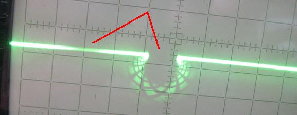

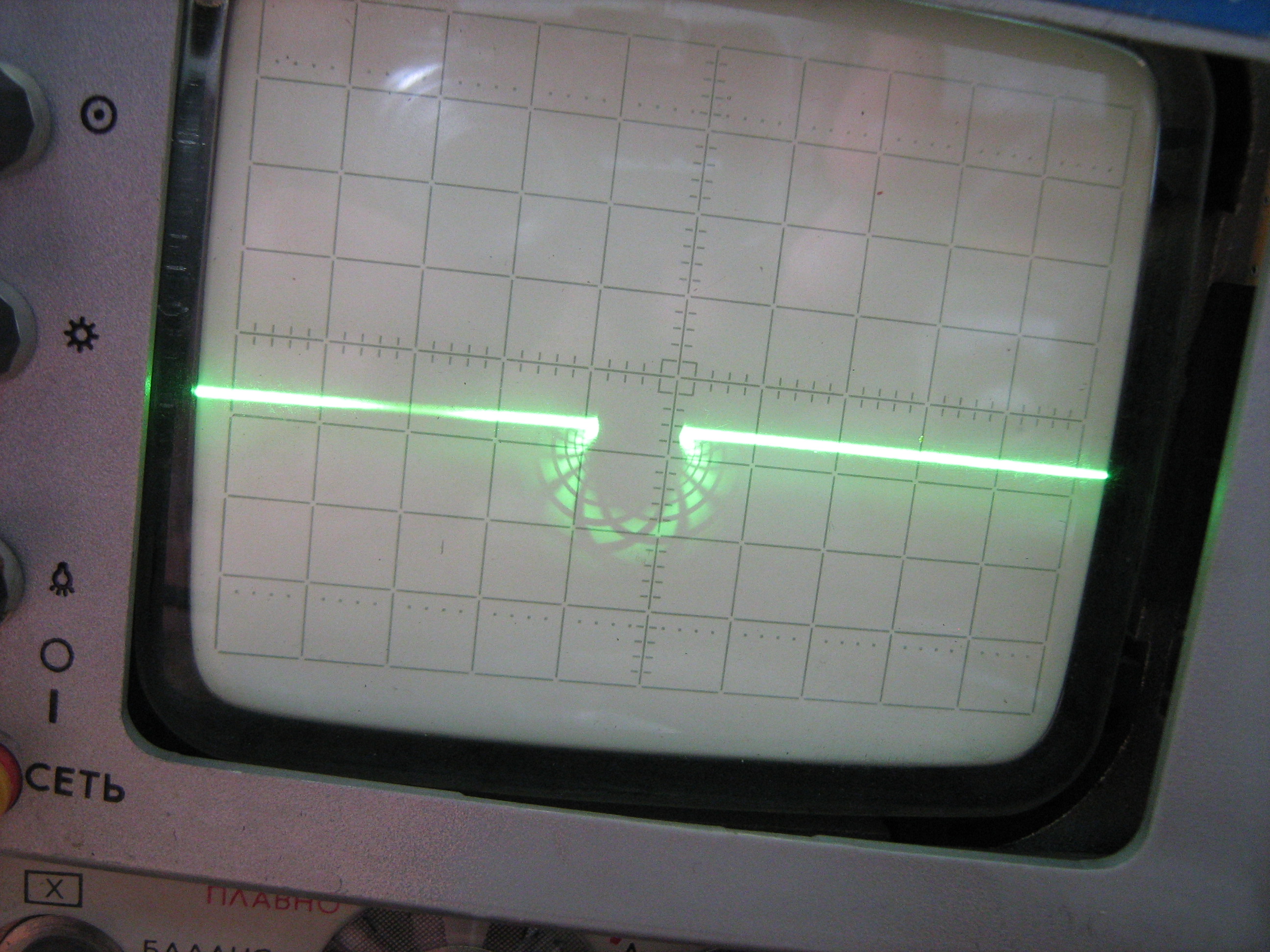

Осциллограф С1-117 пришел вот с такой неисправностью....
Куда залесть, что покрутить, что заменить, что припаять или выпаять.... :? :? :?

Присутствует намёк на пунктир. Возможно, проблема в коммутаторе каналов.

Непрочитанное сообщениеДобавлено: 11 авг 2013, 16:32
Неее - это просто так зафоталось :oops:

А сама трубка целая? Откуда тень-сеточка на фото?
В самой трубке ничего не отвалилось?

такое ощущение, что дырка в люминофоре. или маске

дырка в люминофоре
На двух снимках отсутствует люминесценция в разных местах.
На тень тоже не похоже. В этом случае (по первому снимку) артефакт должен находиться после отклонялок, но тогда на чём он висит?
Побольше бы фоток в разных ситуациях:
С выключенной развёрткой , если точки не будет видно, то покрутить ручку положения по Х.
Что в при двух каналах?

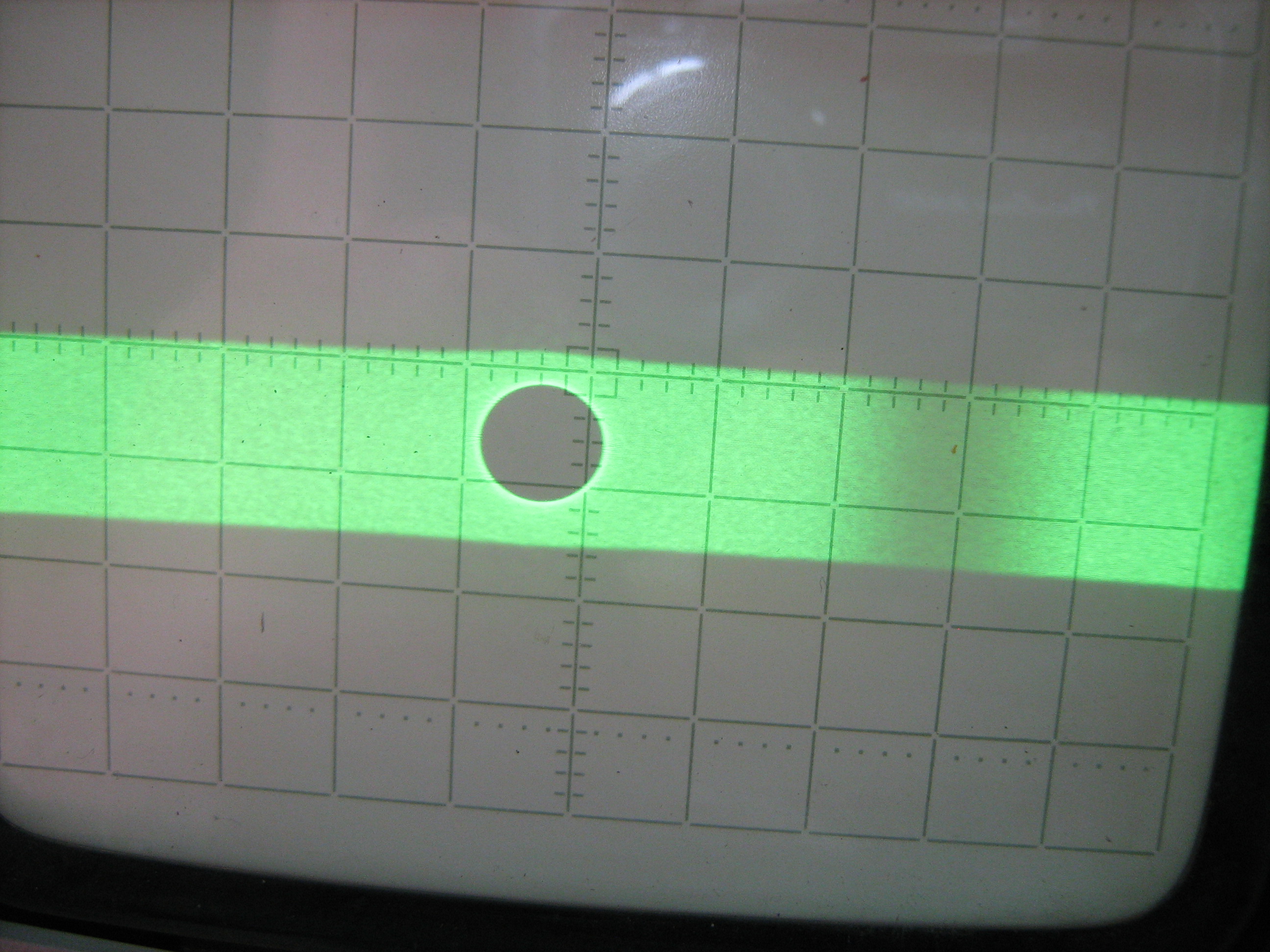

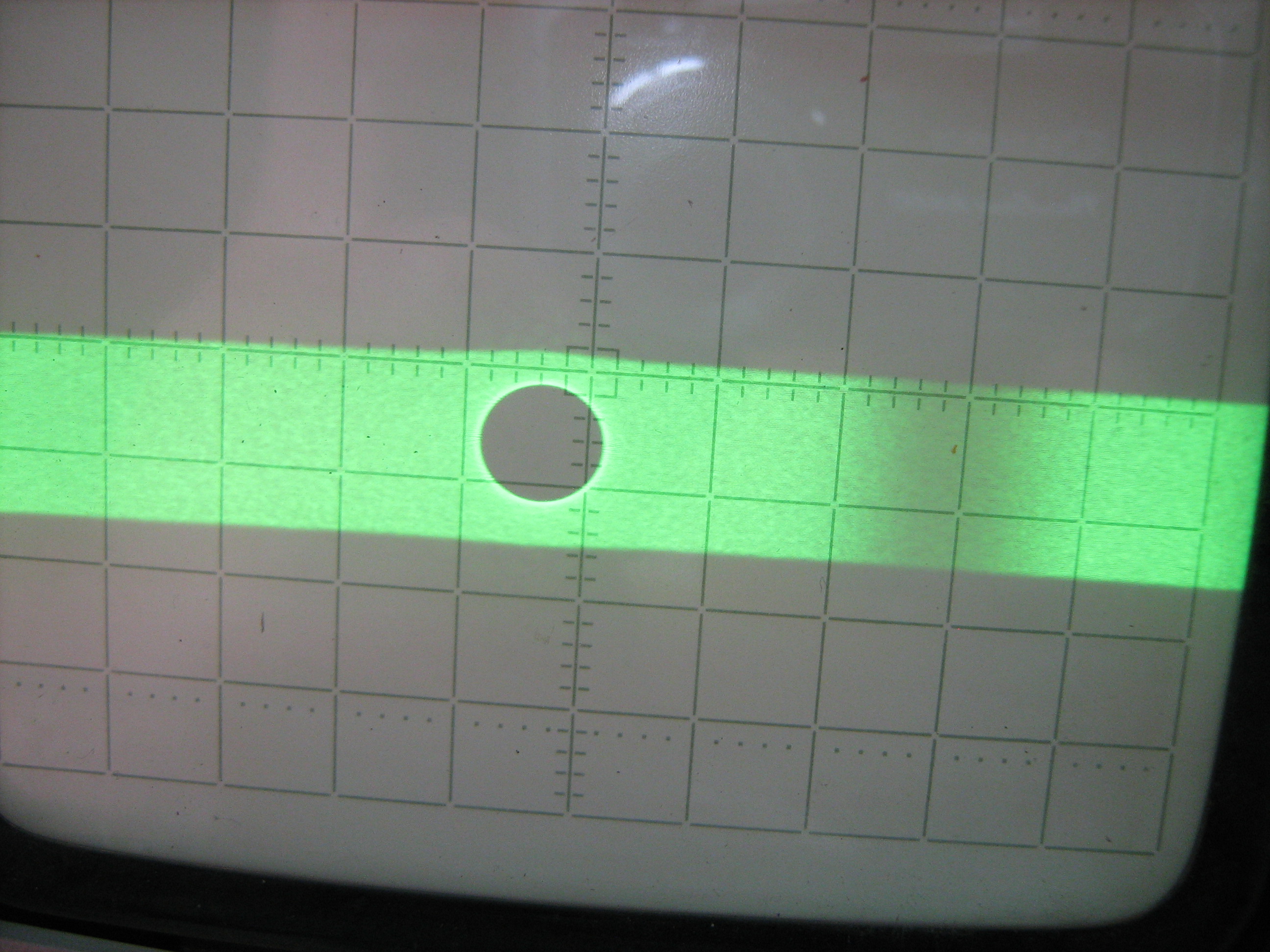

Непрочитанное сообщениеДобавлено: 11 авг 2013, 17:22
Выше и ниже луч абсолютно нормальный :D
Точки нет - видно - снимки с хорошим разрешением.
Да - неисправна трубка. Это болезнь этих трубок - фокусы выдавать подобные или наоборот - луч идет, а в правом верхнем например углу, пятно яркое или....
Разбить посмотреть не могу к сожалению - девайс к хозяину отправится, скорее всего на списание, а вот если менять бум - тогда колотну для интересу. ;)
