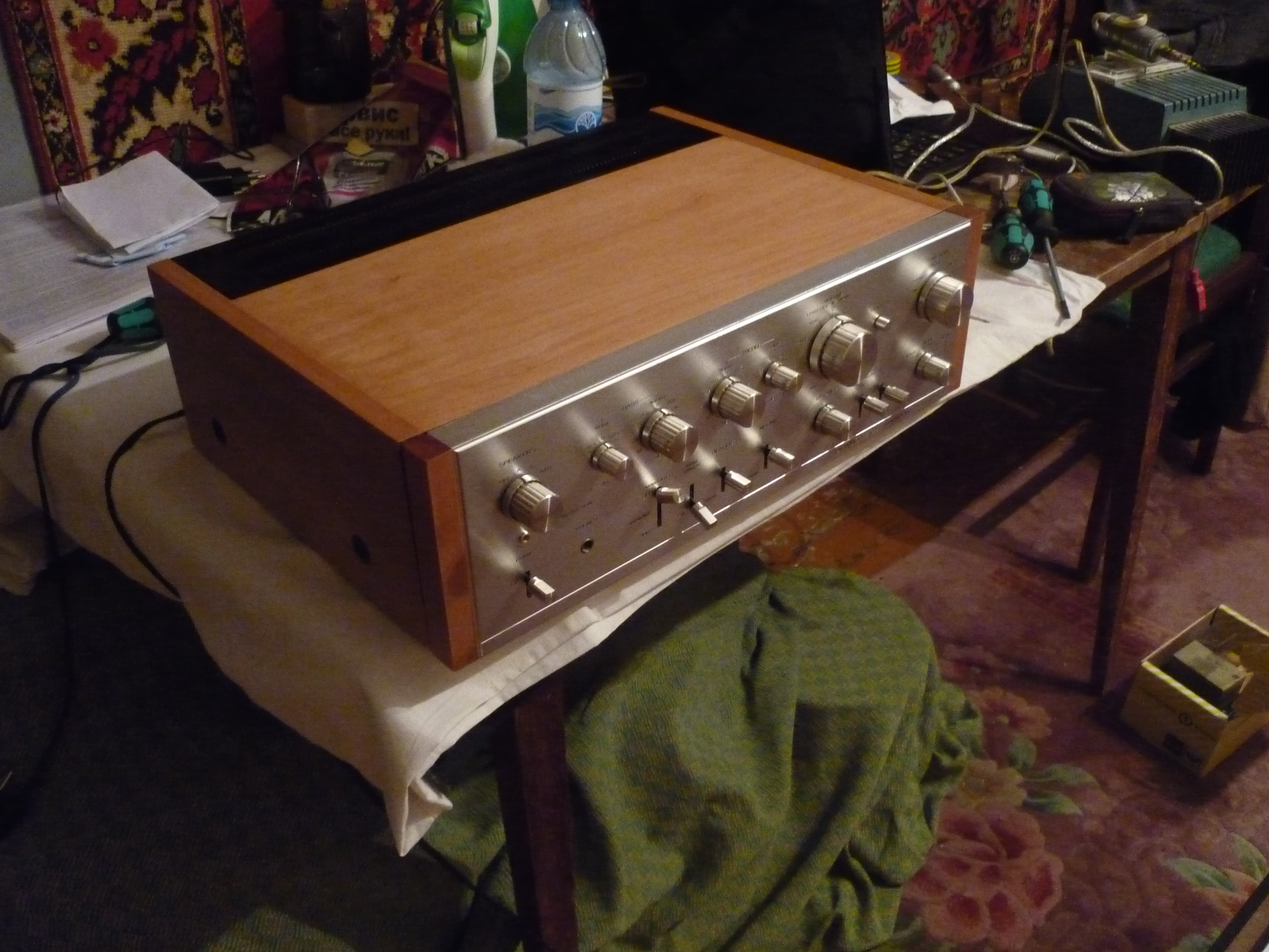

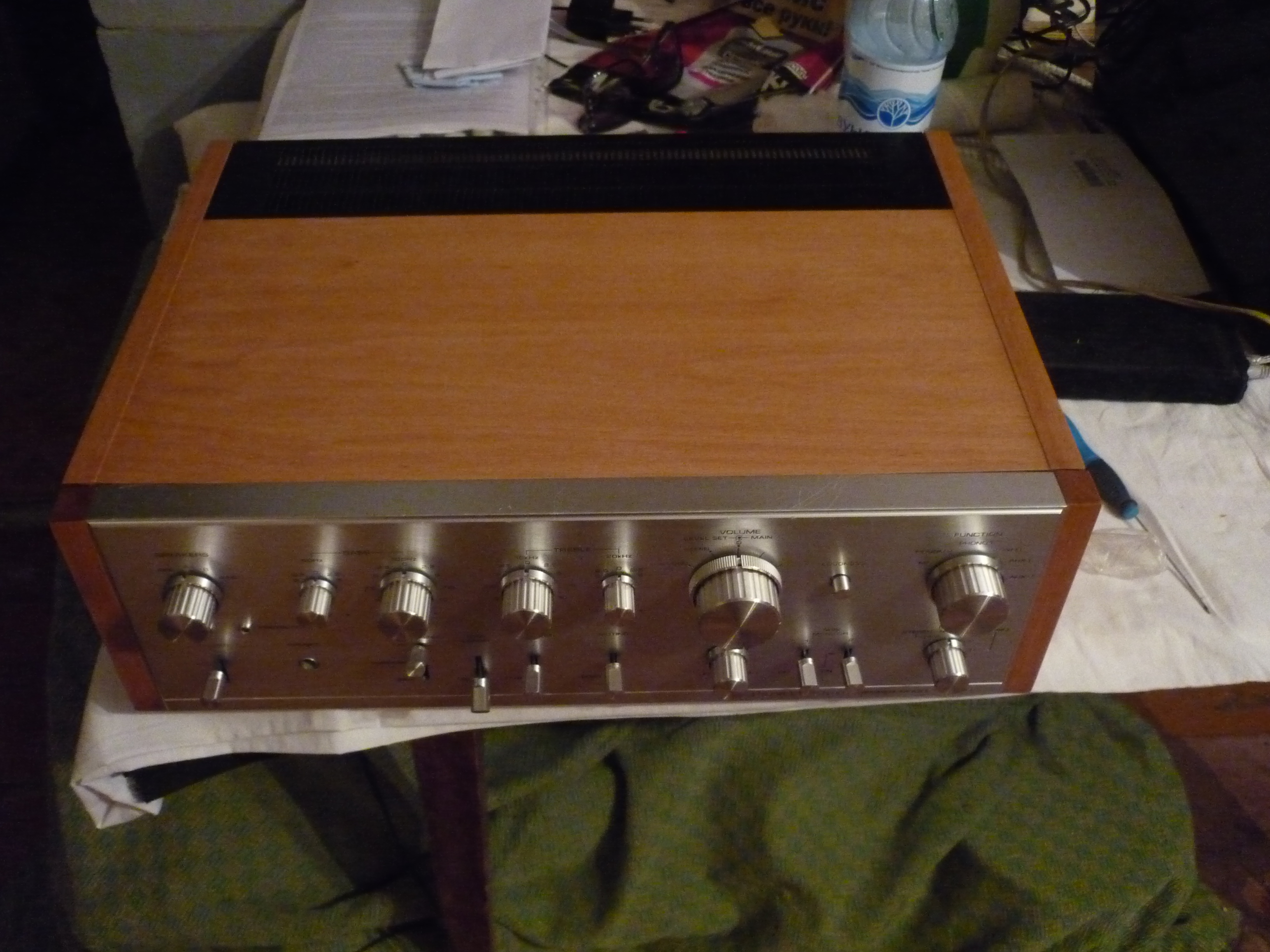

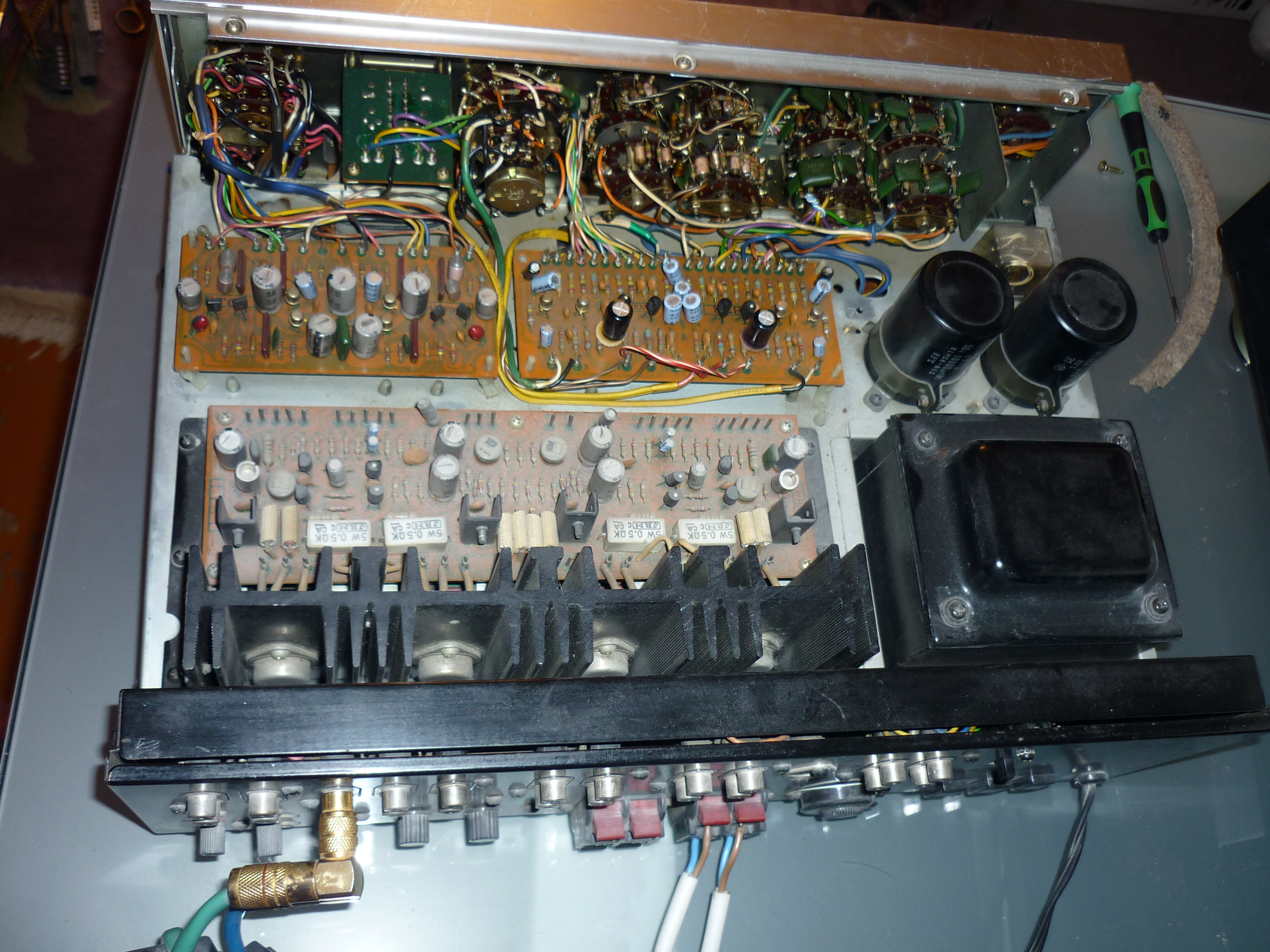

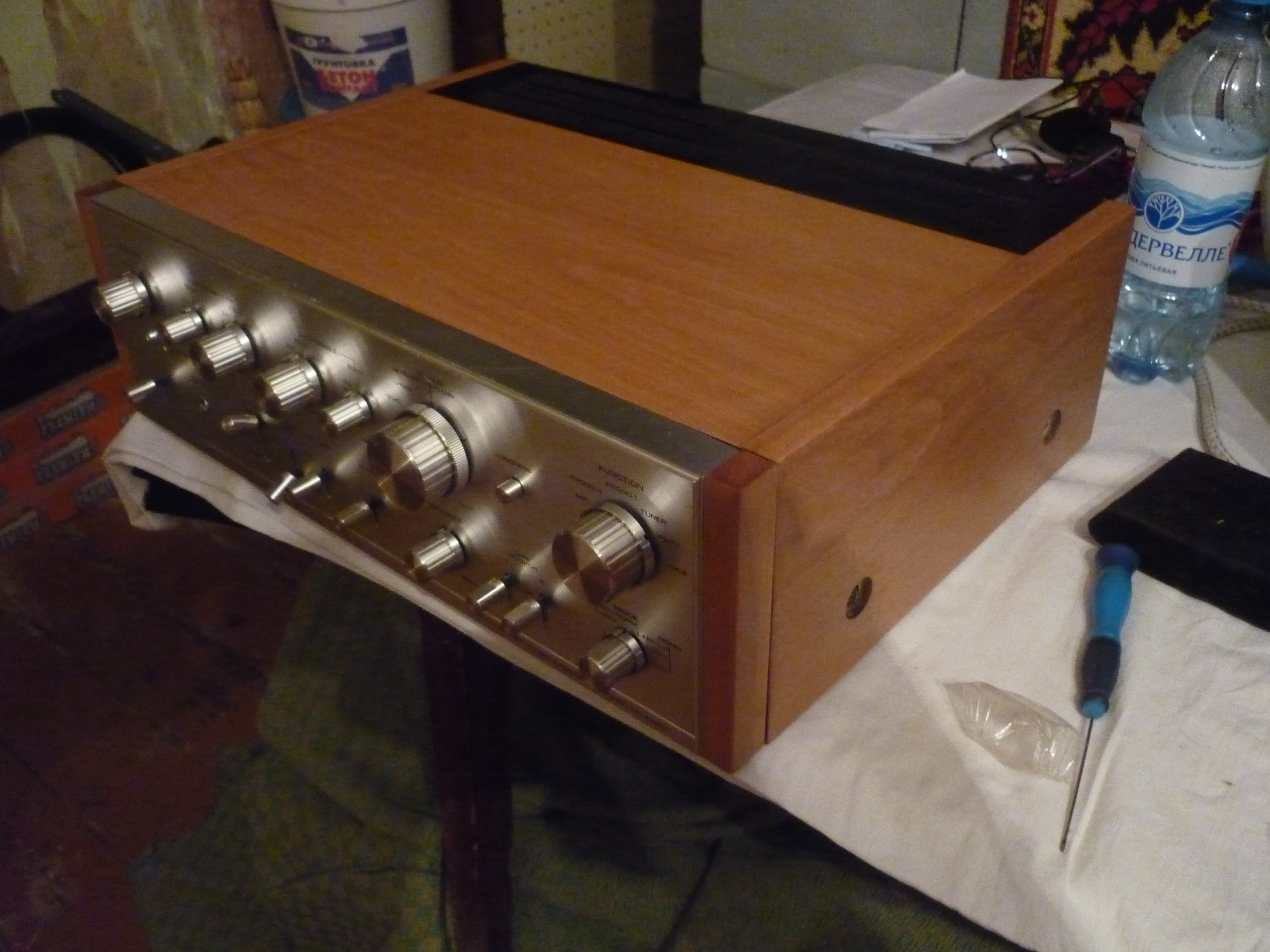

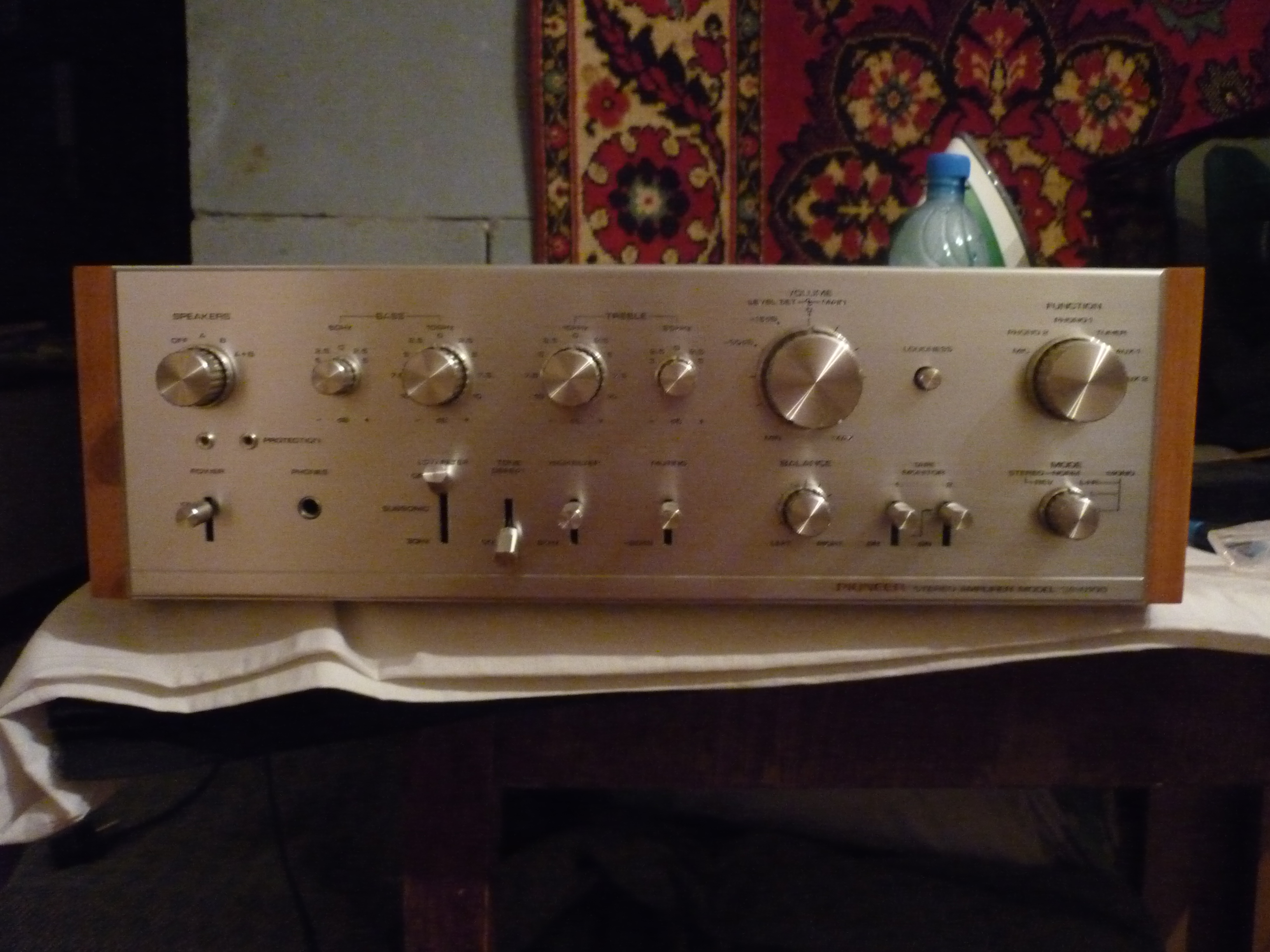

наконец то закончено ТОиР усилителя Pioneer SA-8100 образца 1974 года.
Итак что было сделано?
проверены все электролиты. 4 трупа были заменены на точно такие же Елна Керафайн. Обновлены пайки на платах. Вычищены все органы управления. В стабилизаторе БП преда заменены 2 дохлых транзистора и 2 стабилитрона, а также один электролит с КЗ из-за которого сдох стаб. Все режимы выставлены по сервисмануалу. Заново отфанирован макентош шпоном бука. изготовлены новые щечки для морда из бука.
макентош жизнью был убит конкретно, на углах не хватало не то, что шпона а еще и по нескольку слоев фанеры
фото внизу.

Ну незнаю, незнаю :?
Чет мне тот стык между деревяшкой и макентошиком не нравится.
Да это может стиль такой... ;) Ручная работа, сразу видно....И внутри , судя по описанию , поработали.

Спасибо большое. если честно. то "для кого-то" ни за какие деньги бы не взялся. Особенно касаемо ревизии преда. Там арматура "тяжелая". у меня только на разбор ушло упорного труда недели полторы. Хуже чем в советских осциллографах.
сорри, поправлю макентош еще окончательно не прикручен. щели размером примерно 1,5мм между щечкой и макентошем были изначально, с завода. убрать никак. только мак новый делать

Гесер писал(а):
Да конечно работа не малая. Все отлично.
как раз зазоры вывожу
 Заголовок сообщения: для Пионероводов!!!!
Непрочитанное сообщениеДобавлено: 14 авг 2013, 19:19
Молодчик !!! Симпатичный усилок......
Ну вот, зазоры вывел, 1,5мм с каждой стороны. так и оставлю.

Глаз не отвести..все аккуратно внутри.. т.е. чистейшо!!!
это еще грязно. т.е. до чистки и приведения в порядок. фото показал чтобы увидеть какой "кошмар" представляет чистка арматуры преда.
