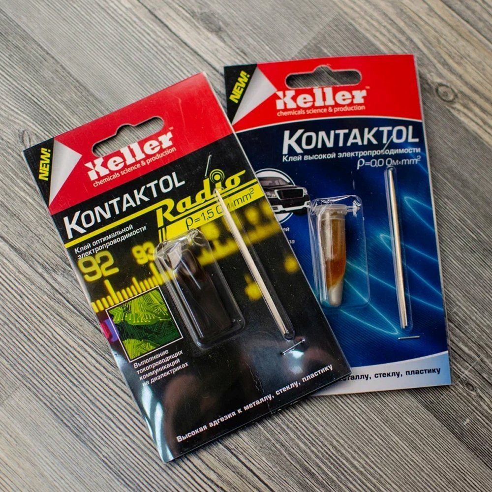

помогла капля электропроводного клея
таким лечу
152bad0b_8125_11e4_9ec5_0025907ca6e0_b0231c30_b596_11ec_a23a_38d54775357d.jpg [ 235.15 КБ | Просмотров: 2986 ]

В автомагазинах всяких разных составов продают, для восстановления дорожек подогрева заднего стекла

Делаю аналогично. Вкупе с суперклеем, получается спасать даже ломанные потенциометры. Единственный момент, для ускорения процесса высыхания китайской смеси, использую фен от паяльной станции - 180 градусов, полминуты времени, и вот оно счастье.

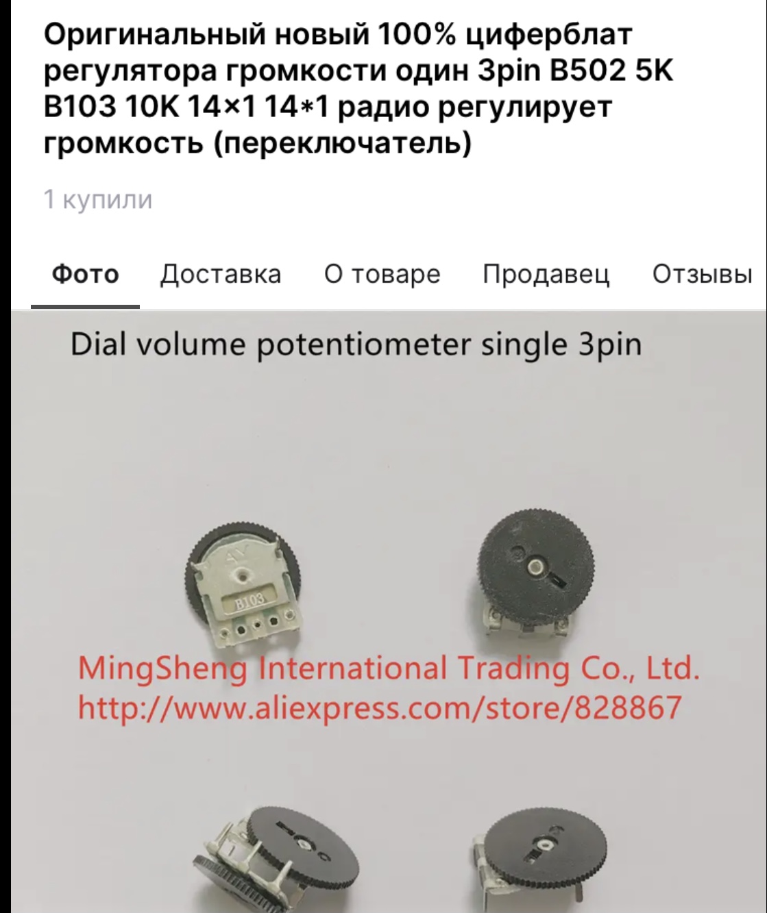

Вот, у аликов нарыл.
IMG_0909.jpeg [ 208.64 КБ | Просмотров: 2904 ]

ну дернуть то любой похожий можно) а вот по размерам и по посадочному месту может не подойти

187, ничего уникального в вашем резисторе нету. Такой стоял почти в каждой китайской балалайке. Отличались только выводами, были как у вас для монтажа в плату и были с петельками (припаивались сверху). И первые и вторые взаимозаменяемы если есть надфиль и кусачки. Кстати наверняка есть на алике, но нужна сноровка в поиске.
А вот резистор который нашёл Зигфрид, это моленько из другой оперы...
 Заголовок сообщения: Вопрос по ремонту потенциометра
Непрочитанное сообщениеДобавлено: 27 май 2024, 10:02
Сообщений: 1618
Его благодарили: 707
Ну, опера то может и другая, только ария та же. Надо проявить немного сноровки, при помощи паяльно — слесарных инструментов, и все заработает.
